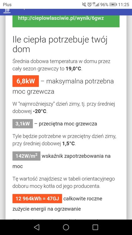

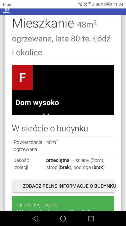

Witam.. Sorki, że mnie nie było i nie mam tego wyniku, ale po prostu brak czasu. Od dziś zaczęło słychać delikatny gwizd w grzejniku, czy to normalne? Na 1 biegu ledwo co słychać, na kolejnych dwóch zdecydowanie bardziej. Zapchany filtr?

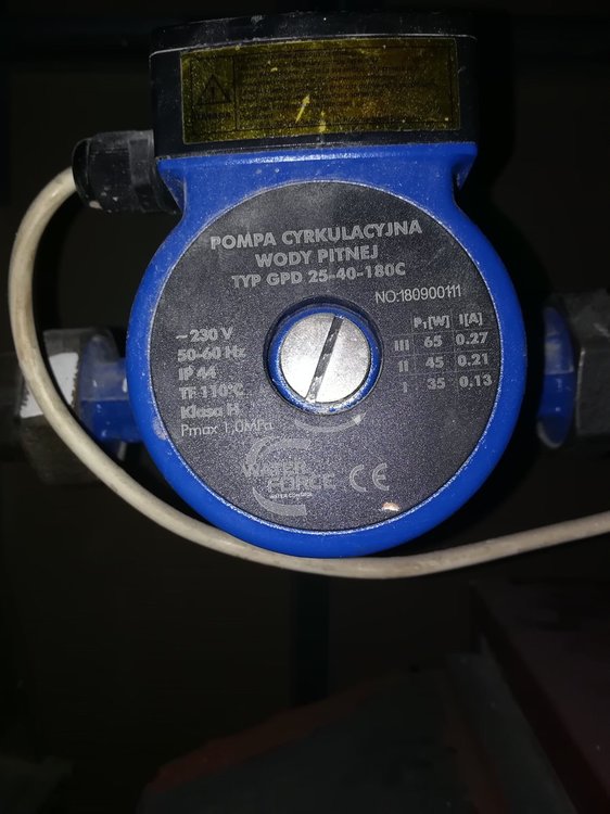

Może zacznę od początku. Po rozpaleniu w piecu przy temperaturze 60 stopni w piecu było słychać szum, tak jakby miała się woda gotować, zatem pomyślałem, że pompka na pierwszym biegu nie daje rady i zmieniłem na 3 i wtedy zapowietrzyla się pompka. Temperatura rosla a ja nie wiedziałem co się dzieje, a słychać było, że pompka chodzi, więc internet i trafiony cel (zapowietrzona), wiadomo temperatura spadła bo pompka zaczęła wodę pchać i po tym zrobił się ten gwizd/pisk po około 30 minutach od odpowietrzenia. Postanowiłem ją jeszcze raz odpowietrzyc i pisk zrobił się bardziej słyszalny. Może to być łożysko w pompie? Ogolnie sorki, że wam głowę zawracam, ale ja tego nie kumam.

A i jeszcze jedno, nie krytykuję ale twoja pompa jest do wody użytkowej nie kotlowej. Może to nie ma znaczenia ale jej budowa może być nie przystosowana do pracy w trudnym środowisku . Mógł podejść jakiś paproch pod np. łożysko i piszczy bo ociera. To tylko takie moje domysły .

Witam, ponowna próba odpowietrzania pompy CO udała się, pisk przestał być słyszalny.
Dzięki za wynik, czyli kocił dobrze dobrany, pozostaje pobawić się ustawieniami dmuchawy.

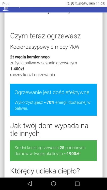

Jakim węglem palisz? Ile spalałeś w zeszłym sezonie-2t?
Kup sterownik z pid+dmuchawa a @witek1234 z pewnością Ci pomoże:)
Dużo zestawów jest/było na olx jak sam szukałem,często na gwarancji a o połowę taniej.

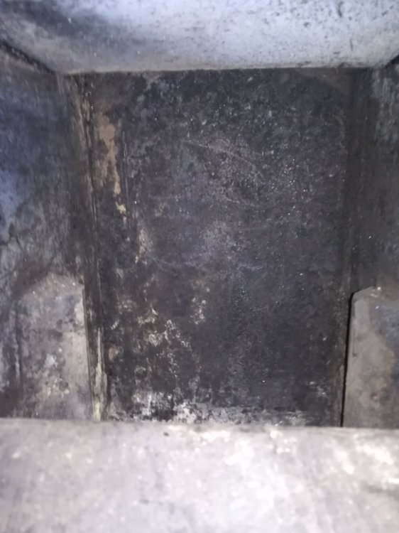

W zeszłym roku miałem start piec praktycznie i paliłem węglem brunatnym.. Później trochę nowym z ale to z dwa miesiące. Dopiero od tego roku zaczął mi się okres grzewczy na nowym piecu. Ale myślę, że około 2t pójdzie sądząc po tym ile węgla mi idzie. No, może troszkę mniej.
Zdjęcie pieca po stosowaniu sadpal ll przez cztery dni. Może być?
Edytowane przez mKochu

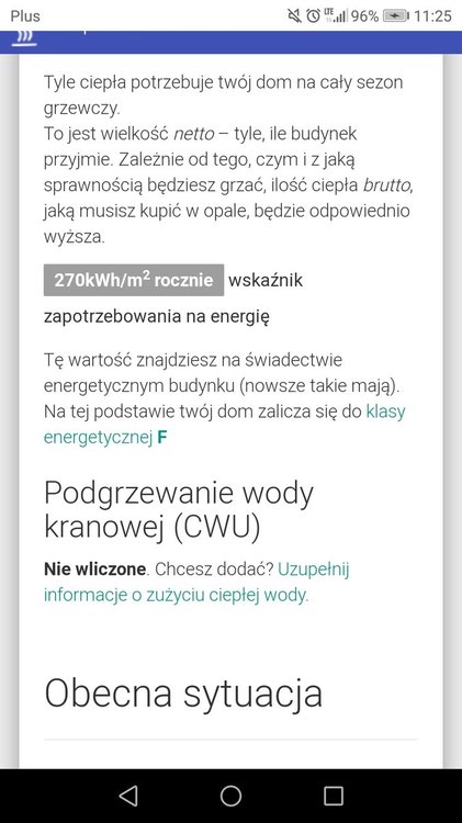

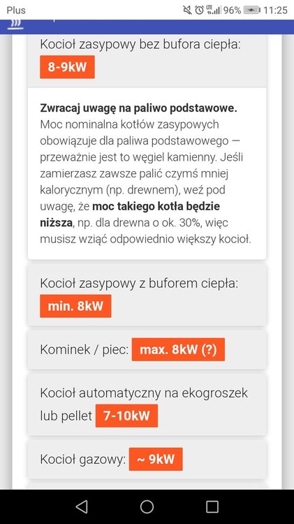

Więc kociołek trochę za duży-max 5kW byś potrzebował.
Zmniejsz ciutkę ruszt i działaj dalej
