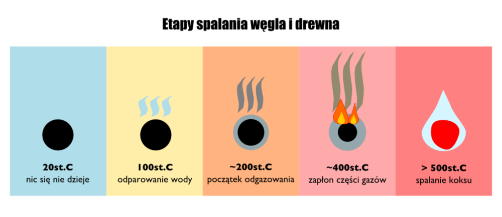

GoldenBoy Opublikowano 3 Lutego 2020 Autor #28 Udostępnij Opublikowano 3 Lutego 2020 Witam ponownie, ( lekka nieobecność spowodowana feriami) . Postaram się wieczorem, wrzucić wnioski co i jak robiłem źle + instrukcja sterownika ale dla serwisantów. Mam pytanie? Jaka temperatura powinna być po rozpaleniu , aby gazy z niższych poziomów spalały się na bieżąco przez rozgrzany górny miał ? Znalazłem tylko poniższą grafikę i ciężko wywnioskować jaka powinna być temperatura na piecu. Odnośnik do komentarza Udostępnij na innych stronach Więcej opcji udostępniania...
Ryni Opublikowano 3 Lutego 2020 #29 Udostępnij Opublikowano 3 Lutego 2020 Tu masz całe a,b,c https://czysteogrzewanie.pl/rozwoj/spalanie-wegla-i-drewna-od-kuchni/ Zapisz sobie tą stronę https://czysteogrzewanie.pl/ ,tam znajdziesz dużo potrzebnych informacji. Odnośnik do komentarza Udostępnij na innych stronach Więcej opcji udostępniania...

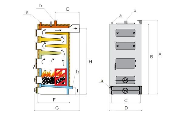

GoldenBoy Opublikowano 11 Marca 2020 Autor #32 Udostępnij Opublikowano 11 Marca 2020 Chyba to jedyne wyjście z tym piecem na te ciepłe zimy. Jak to wygląda w praktyce? Taki zasyp z ograniczoną ładownością? Wpływa to negatywnie na żywotność pieca? NA ruszt wodny na tylej ścianie ? Ryni napisz jak je zamontowac, bo widzę ze są rozne grubosci tych cegiel... zaprawy itp https://www.castorama.pl/result/?q=cegła+szamotowa Chyba tak jak na zdjeciu ale chyba jedynie do poziomu tylnych otworów powietrza wtórnego Odnośnik do komentarza Udostępnij na innych stronach Więcej opcji udostępniania...
Ryni Opublikowano 11 Marca 2020 #33 Udostępnij Opublikowano 11 Marca 2020 Ja widział bym to w ten sposób: W praktyce szamot jest cięższy od węgla, jednak nie spotkałem się z żadnymi problemami, które wynikały by z ograniczenia wielkości komory szamotem. Jak to zrobić,? Wystarczą cegły o wymiarach w przybliżeniu 24/12/6cm, czyli typowych dla cegły pełnej, trzeba je oczywiście najczęściej dociąć, żeby dało się je poukładać w komorze zasypowej. Ja w starym kotle układałem cegły ma zakładkę dodatkowo przekładając ja cienką warstwą wełny mineralnej dla uszczelnienia, ale to nie jest konieczne, bo z czasem wszystkie szczeliny i tak wypełnią się popiłem. Jeśli chodzi o PW, to jeśli jest tak jak na przekroju to zasłaniasz również szczeliny PW które nie biorą udziału w spalaniu, nie mają kontaktu z weglem. Odnośnik do komentarza Udostępnij na innych stronach Więcej opcji udostępniania...
GoldenBoy Opublikowano 11 Marca 2020 Autor #34 Udostępnij Opublikowano 11 Marca 2020 Zredukuje go jednym rzędem cegiel , nie wiem ile to bedzie paleniska z 1/3 ? Wiem, że otwór z powietrzem pod rusztem jest z prawej strony, więc cegły mogę ustawic z tylu badz z lewej strony. Po co zatykać tylne wloty ? Nie lepiej aby z kazdej strony dmuchało , przy zmniejszonej sile dmuchawy? Wiadomo , że przedmuchy i siłe będzie trzeba zredukować jak do mniejszego pieca. Odnośnik do komentarza Udostępnij na innych stronach Więcej opcji udostępniania...
Ryni Opublikowano 11 Marca 2020 #35 Udostępnij Opublikowano 11 Marca 2020 To są kanały do podawania dodatkowego powietrza (PW) i w miarę możliwości powinny być zachowane proporcje tego powietrza do powietrza z pod rusztu, jeżeli zmniejszamy ruszt o połowę w zasadzie też powinniśmy zatkać połowę tych kanałów, jednak uważam tak tylko dlatego, że ten kocioł nie ma możliwości niezależnej regulacji tego dodatkowego powietrza. Zgodnie z zasadami PW reguluje się niezależnie pod kontem jakości spalania i jego ustawienia zależą głównie od typu węgla. Więc jeśli masz te kanały w poziomie tak jak na przekroju to możesz zasłonić część z nich proporcjonalne do wielkości rusztu. Odnośnik do komentarza Udostępnij na innych stronach Więcej opcji udostępniania...

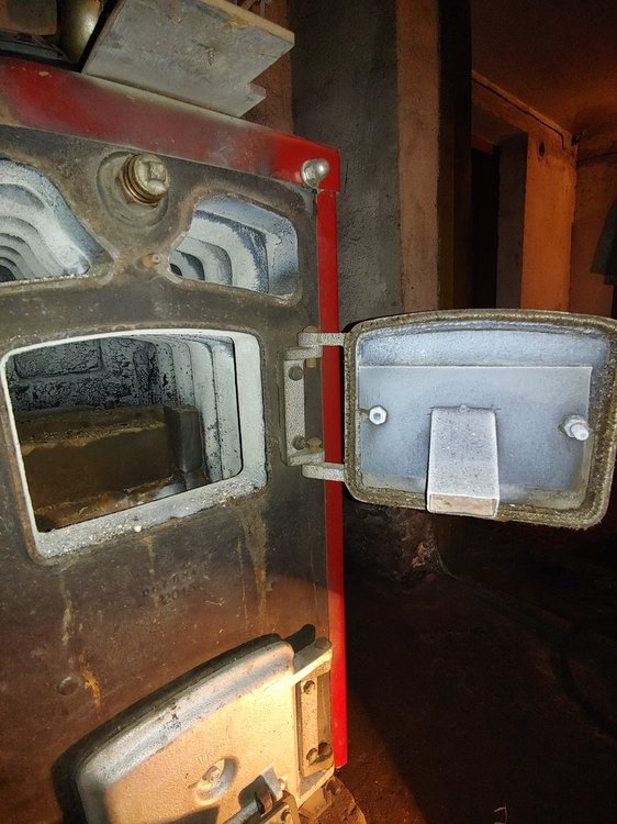

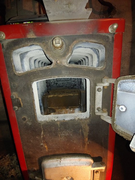

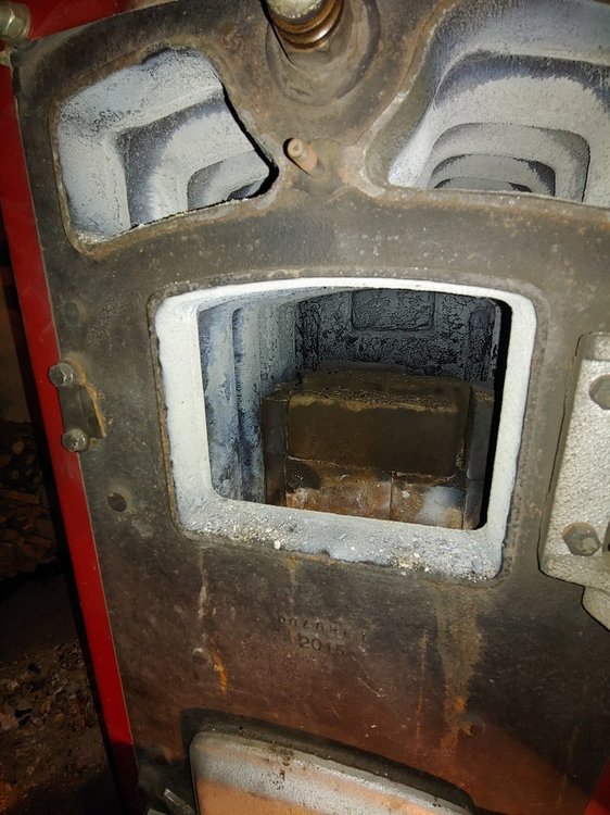

Gość witek1234 Opublikowano 11 Marca 2020 #38 Udostępnij Opublikowano 11 Marca 2020 Ja mam 3 warstwy szamotu. Pierwotnie komora bez szamotu ma ok. 50 cm głębokości 30 cm szerokości. Przy 3 warstwach szamotu ok. 30 cm głębokości. Wsypuję obecnie 10 kg x 2 . Temp. 50 stopni. Ale potrzeba będzie spalac poniżej 20 kg bo ciepło a więc z 16 kg na noc, raz na dobę. Palę w dwustanie.. Odnośnik do komentarza Udostępnij na innych stronach Więcej opcji udostępniania...
Gość witek1234 Opublikowano 11 Marca 2020 #39 Udostępnij Opublikowano 11 Marca 2020 Jestem dopiero w domu i mogłem pomierzyc tą komorę dokladnie. Ma 42 głębokości . Przy 3 warstwach szamotu głębokość się zmniejsza do 21 czyli o połowę. Bez szamotu mogę dołożyć 33 kg węgla a z szamotem 16. Tyle erraty. Acha, te 10 kg zasypu przy 50 zadanej spala się od 4.30 rano do 17 . Brak sadzy czy smoly. W mieszkaniu 21 stopni. Mógłbym jeszcze dać jedną warstwę ale to na te temperatury za dużo ujętej mocy i kociołek robi się ospaly. Lepiej raz dziennie np po południu zasypać z 12 kg i to wydoli do przed południa . Odnośnik do komentarza Udostępnij na innych stronach Więcej opcji udostępniania...
GoldenBoy Opublikowano 11 Marca 2020 Autor #40 Udostępnij Opublikowano 11 Marca 2020 i to masz z dmuchawą taki pionowy ? mozesz jakeis zdjecia wrzucic ja kto wygląda u Ciebie ? Ile tam masz razem cegiel ? U mnie jest glebokosci 45 cm na 33 szerokosci w wysokosci nie wiem zbytnio bo mam jeszcze miał z porannego dorzucenia. https://www.castorama.pl/cegla-szamotowa-64-x-114-x-240-mm-id-35717.html Odnośnik do komentarza Udostępnij na innych stronach Więcej opcji udostępniania...
Gość witek1234 Opublikowano 11 Marca 2020 #41 Udostępnij Opublikowano 11 Marca 2020 Ile cegieł? Niech policze...6 sztuk tych większych , 3 sztuki dużych na samej górze ale przecięte na pół. Po bokach weszły mi te cieńsze 3 cm , może ze 3 sztuki ale są także pocięte by można je było równo z tymi dużymi spasować by od czoła były wszystkie równe. Pogmatwany opis, może po zdjęciach zakumasz:) Powinno Ci wejść 3 rzędy i będzie pół komory zmniejszone. Jak masz obawy, daj 2 rzędy. Mój kocioł to Camino 18 kW. W pierwszym rzędzie widać jedną sztukę złożoną z dwóch kawałków. Dlatego tak, bo cegły pasowalem z tego co było pod ręką. Działa bdb, można tak zrobić bo po jakimś czasie cegły pękają . Słaba jakość. :) Odnośnik do komentarza Udostępnij na innych stronach Więcej opcji udostępniania...
GoldenBoy Opublikowano 11 Marca 2020 Autor #42 Udostępnij Opublikowano 11 Marca 2020 dzięki za zdjęcia :) , ja juz swoje ulozylem na szybko jeden rząd ( 45 na 35 ) bez popiołu dla samego zmniejszenia komory. Zobaczymy co z tego wyjdzie , narazie wiadomo wolno się rozpala... czas pokaże jak z dymem i gazem. Dam znać jutro. Odnośnik do komentarza Udostępnij na innych stronach Więcej opcji udostępniania...
