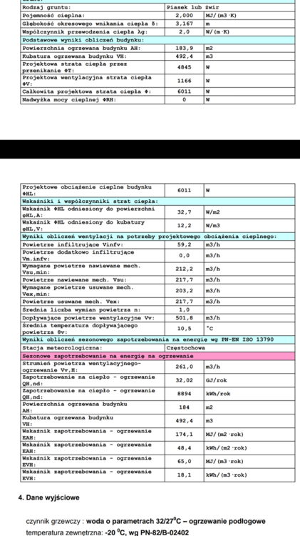

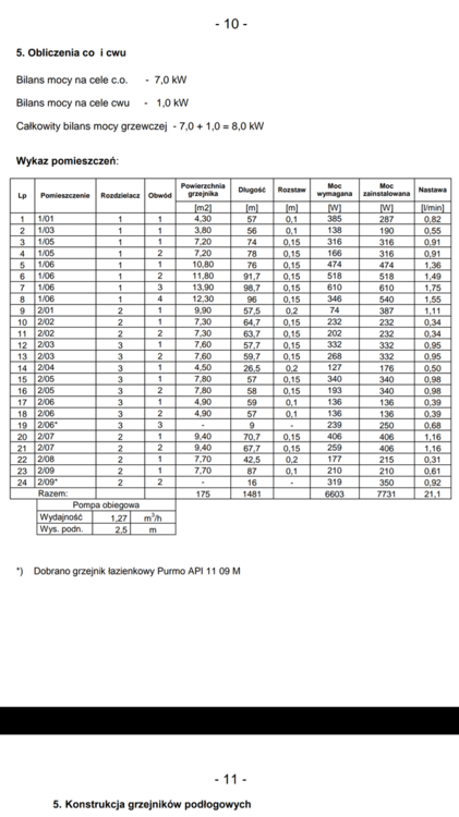

Mam do piętrowy - 170 m2 podłóg w ogrzewaniu podłogowym ( tylko niski parametr) - parter 70 m2 (1 rozdzielacz - 10 obiegów) oraz piętro 100 m2 ( 2 rozdzielacze po 8 obwodów). Wylewka anhydrytowa, gaz z sieci. Pętle od 70 -80 m. Liczone OZC, podłogówka wg. projektu. W sumie 1300 m rurki.
Z projektu wyszło zapotrzebowanie 7 kW na co i 1 KW na cwu.
Bzdura!
Ale ponoć masz projekt podłogówki i od tego trzeba zacząć -jakie są warunki zasilania? ,jakie przepływy sumaryczne?
1 kW to potrzeba do 1 szklanki herbaty, a nie do grzania bojlera.

Podłogówka wygląda na OK, ale skąd ten 1kW na potrzeby CW? - to tak jakby było grzanie CW cały czas, a przy kotle kondensacyjnym jest to niemożliwe - kocioł grzeje albo CW albo CO, jak grzeje CW to dom stygnie, teoretycznie aby ta przerwa była mało zauważalna przyjmuje się że przerwa na grzanie CW nie powinna przekraczać
20-30min i w ten sposób dobiera się kocioł kondensacyjny - z jednej strony zapotrzebowanie domu na moc grzejną ( CO) z drugiej zapotrzebowanie na grzanie CW i wybiera się większy wynik,
Przeważnie CO jest mniejsze niż CW, które decyduje o mocy kotła.
Ponadto na potrzeby mieszkańców określa się zasobnik CW - średnio 50l/ osobę  dziennie. i mamy wtedy pojemność zasobnika, a moc kotła na potrzeby CW powinna zapewnić nagrzanie tej pojemności w czasie nie większym niż 30min.
I tak powinieneś dostać w projekcie, a nie jakieś śmieszne 1kW.
Możliwe że to 1kW to do bilansu energetycznego jest policzone.
Może projektant(-ka) założył (według mnie słusznie), że przerwy na ogrzewanie zasobnika przy akumulacji ciepła w wylewkach są niezauważalne. Lepsze to niż gdyby napisał np. CO 7 kW + CWU 10 kW = 17kW - to by była bzdura.
