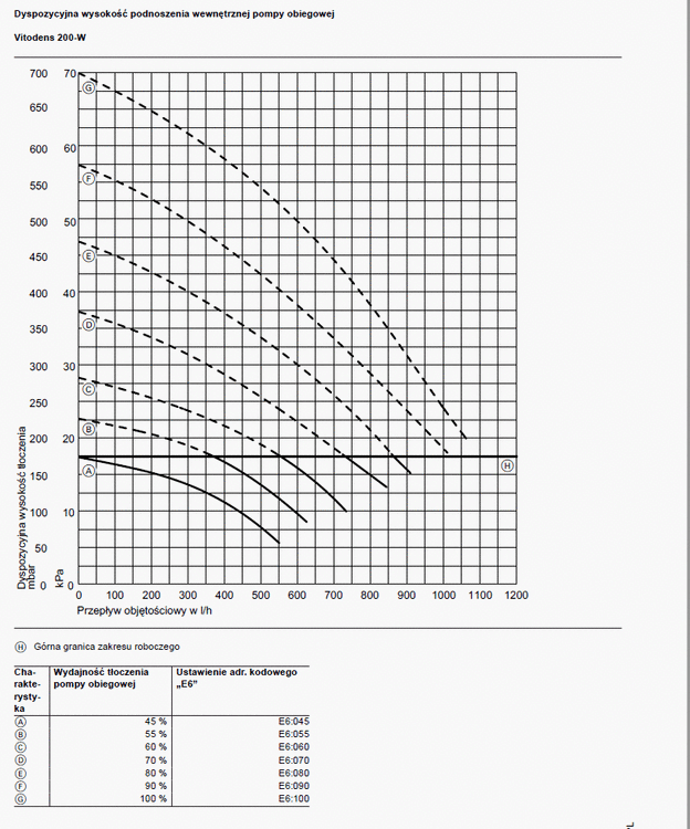

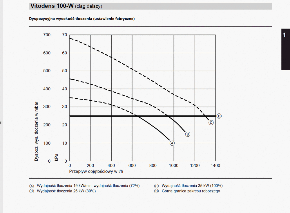

Powiedzcie mi jakie wydajności pompę ma vitodens 100 i 222f (lub seria 200)
Piec 12kw nie grzeje wody po prostu dłużej i czy bardzo odczuwalne to jest przy zbiorniku 120l i praktycznie jednej łazience
Edytowane przez rafalik1
Szukam w internecie w  czesciach zamiennych i wychodzi że vitodens 100 (b1hc) ma pompe:
grundfos upm3 15-75
w 200 i 222f (lecz satrsze modele) były pompy VIUPM 15-70 szukam czy coś teraz innego wkładją
To są stare dane pomp - teraz to idą elektroniczne.
Lepiej sprawdź czy Vitodes 100 może być sterowany pogodowo - przy podłogówce to podstawa.
Charakterystyki pomp masz poniżej, nie wiem czy dużo z nich wywnioskujesz.
