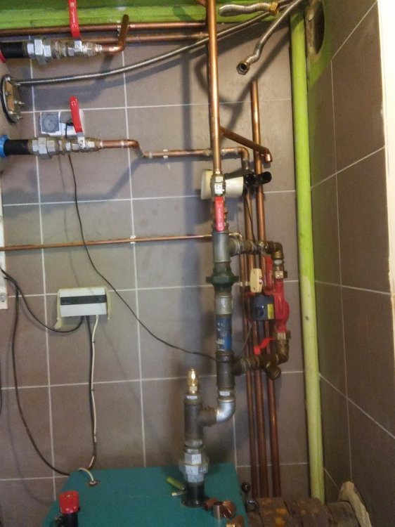

Godzinę temu, Trener40 napisał:
...., a czy przy zasobniku CWU nie powinno być odpowietrznika na zasilaniu?
Tego to nie wiem dlatego pisze na tym forum... Instalacje robili fachowcy.... Zauwazylem rowniez gdy mam zakrecone grzejniki i wlaczony obieg pompki tylko na c.w.u jest duzo powietrza w obiegu... Sterownik ustawiony na 45stopni a pompy jeszcze nie zmienialem.. Remont..daleko do sklepu z hydrauliką.. Jaka polecacie bo tą co mam to chyba za mocna 25/60/180 Weberman ponoc produkcji Ferro. Pytam o co tu chodzi?Co mam wymienić?Mam nadzieje ze nie cala instalacje lacznie z piecem?
..., więc przydałby się odpowietrznik na obwodzie CWU. Co do pompki, to niech koledzy podpowiedzą....
Zaworu zwrotnego też nie ma na zasilaniu CWU.

Tylko jak tu to wcisnąć?
Odpowietrznik możesz zamontować zaraz przez zaworem zasilającym, a teraz spojrzałem, że CWU i CO chodzi u Ciebie na jednej pompie, więc ZZ może nie będzie potrzebny. Niech mądrzejsi się wypowiedzą.

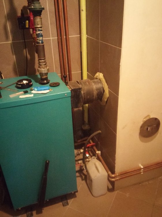

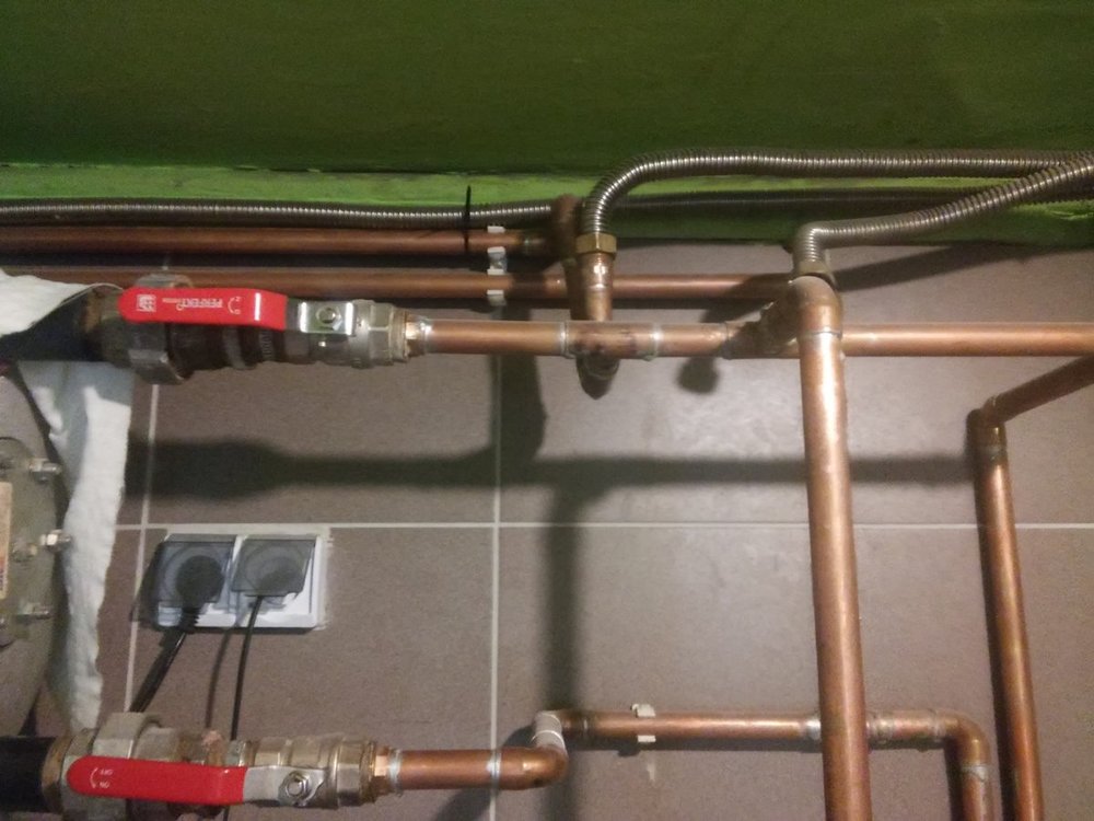

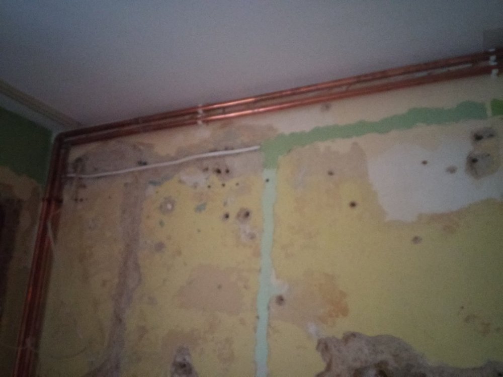

Dzis przy rozpalaniu zauwazyłem że powrot c.w.u jest gorący i szybko rosnie temperatura na piecu a powrot c.o z drugiego pokoju, kuchni i lazienki jest zimny rury maja wiecej zakretow kolan itd i grzenik ten w ostatnim pokoju slabo grzeje a poza tym rury ida z podlogi w gore przy suficiei maja trudniejszy obieg do pokonania w pierwszym pokoju nagrzewa sie dosyc szybko bo ma najblizej jak i zasobnik c.w.u czyli woda idzie sobie najkrotsza droga, jesli przytlumie zawor powrotny na c.w.u to powroty w tych najdalszych odcinkach sa cieple. Jak sie pozbyc takiego efektu? Zostawic tak zawor przymkniety przy zasobniku czy jakies inne rozwiazanie?
Na tym zdjeciu.1 rury ida przy podlodze te po wyczystka i ten grzejnik jeden nagrzewa sie szybko.

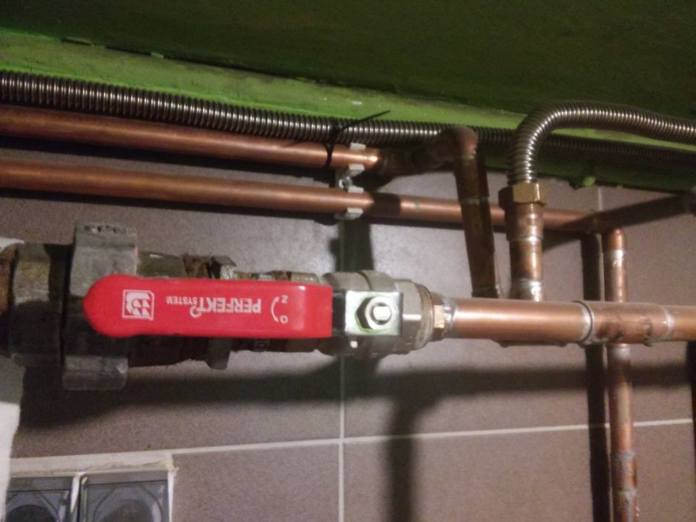

A na zdjeciu 2 rury ida przy suficie do pozostalych grzejnikow czyli pokoj 2 kuchnia i lazienka i tu slychac przelewanie wody... chyba przy dolnej rurce na powrocie, slychac to bardzo jak dam pompke na 2 lub 3 bieg i slychac bulgotanie.

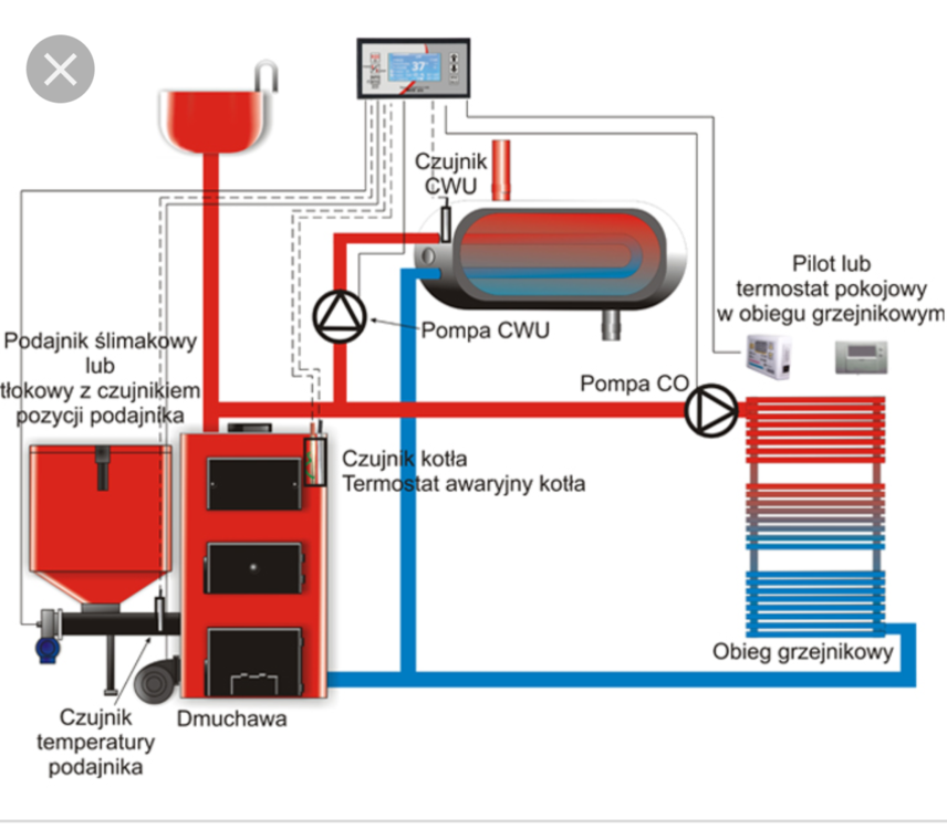

Ja się nie mylę, to Twoja instalacja jest do przeróbki i powinna wyglądać jak poniżej. Do tego należałoby dołożyć pompę kotłową, aby zapewnić ochronę powrotu.

Widzę że masz piękną bombę w mieszkaniu ( tak nie boisz się że to ***) , naczynie wyrównawcze musi być  podłączone do kotła rurą  minimalnie 1" i bez jakichkolwiek zaworów. Podejrzewam że z powodu słabego przepływu wody przez pompe , zawór różnicowy pozostaje otwarty i dlatego brak odgłosu uderzenia.
Proszę nie używać wulgaryzmów
No wiec naczynie wyrownawcze z tego co wiem bylo zamontowane zaraz przy zasobniku i wielokrotnie sie gotowalo, teraz zamontowane na strychu rury puszczone kanalem wentylacyjnym rura elastyczna karbowana do solarow bodajze 22mm. Zawor roznicowy nie byl wymieniany od samego poczatku i nie wiem czy dziala.... Dlatego pytam na forum co mam... Nie chce dodatkowych elementow jak montaz dodatkowej pompy itd.

Dlaczego na pompie bulgocze ?Odpowiedz jest prosta: naczynie bylo zle zamontowane to juz wiemy. Bulgotanie bylo kawitacją z powodu zbyt niskiego cisnienia na pompie ktorego przyczyna byla zbyt mała wysokosc naczynia wzbiorczego. W przypadku początkowym postu naczynie powinno byc na wysokosci 0,7 x wys. podnoszenia pompy. Wrzucając 3 bieg na pompie pogarszales sytuacje. Teraz jak zamontujesz zgodnie z normą wysokosc naczynia 30 cm ponad najwyzszym pionem lub odbiornikiem.
