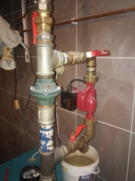

Proszę o pomoc.Mam problem z instalacją no więc sprawa wygląda następująco,Kilka lat temu wywalił Pie c.o który "funkcjonował" na cały budynek wielorodzinny i MZGK wstawił mi piec węglowy 9kw powierzchnia do ogrzania około 60M, grzejniki stare żeliwne w jednym pokoju 22żeberka w drugim 17żeberek w kuchni 10żeberek a w łazience taki płytowy zasobnik c.w.i 80l naczynie przelewów zamontowane na strychu pompka do wymiany padają łożyska, instalacją przerobione na miedz do c.w.u 22 a do c.o 22 a później 15.Problem polega na tym że słychać ciągle słychać bulgotanie w pomce i c.o na każdym biegu i nie grzeją wszystkie grzejniki.

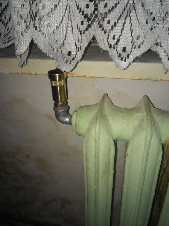

Potrafię odpowietrzyc grzejnik i do tego wystarczą dwa klucze... Potrafię również zamontować odpowietrznik... Wystarczy imbus.... Nie jestem laikiem w tych sprawach, chodzi mi o funkcjonowanie tej instalacji... Nie działa prawidłowo.

No więc odpowietrznik zamontowane, walczę cały dzień z odpowietrzanie układu, trochę jak by lepiej. Rozpalalem dziś w piecu i znajomych i zauważyłem, że gdy zalaczylem pomke pręży około 50stopni na pierwszy biegu,było słychać zniknięcie czyli blokada kulki w zaworze różnicowy na notesie, i mnie takiego efektu nie ma, być może że u mnie za bardzo nie działa grawitacja (grzejniki są poniżej pieca) czy też dlatego że roznicowka nie działa?(odksztalcenie, zabrudzenie lub blokada kulki) nadal mnóstwo powietrza w instalacji. Zauważyłem również, że pompka podczas pracy wpada w dziwną wibracje. Piec również jest przewymiarowany.

Jak zalaczysz pompke to co sie dzieje ????
Pompe masz na wyjsciu czy na powrocie ????

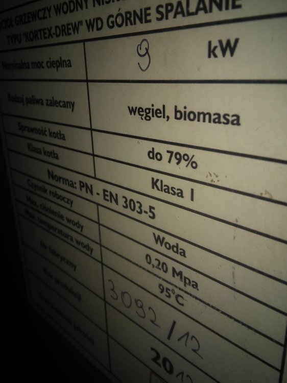

Pompa na zasilaniu, odpowietrznik przy bojlerze brak.. Gdy wymieniłem anode w zasobniki to idzie w nim rura jak by podkowa bodajże 5/4 cala okna grzeje wodę i tam raczej nie powinna się zapowietrzac.Taka instalacją powinna sama się odpowietrzac poprzez naczynie przelewowe (zamontowane od jakiegoś czasu na strychu bo było zaraz nad zasobnikiem c.w.u i sie gotowalo... Bulgotanie słychać cały czas praktycznie tak jak by pompka c.o działała jak odpowietrznik... Instalacją zmieniana jakieś 3tygodnie temu z pex na miedź i jest trochę lepiej ale nie do końca. Piec 9kw na mieszkanie dokładnie 50M i zasobnik 80litrów, przewymiarowany raczej, pale w piecu od gory z miarkownikiem ciągu, przed modernizacją instalacji czyscilem piec , dużo smoly teraz trochę lepiej.

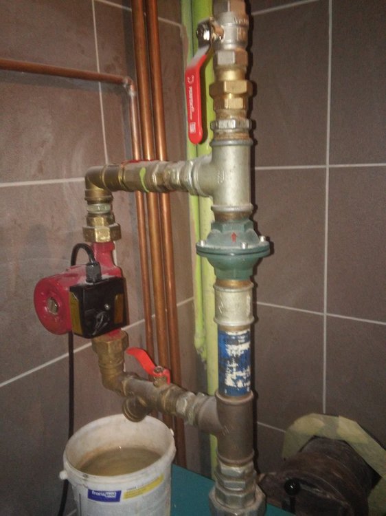

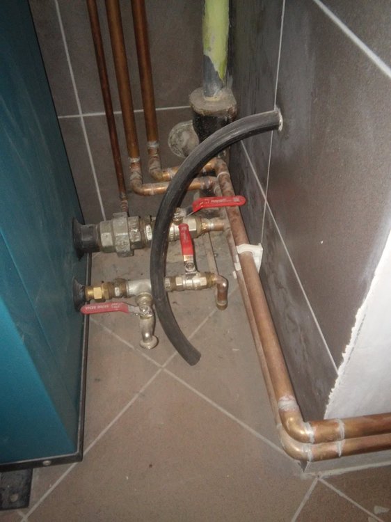

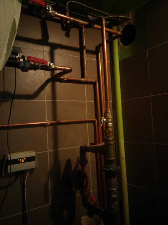

Zrob prosze kilka fotek instalacji bo jak patrze to zdjecie to mam jakies dziwne wrazenie

Wszystko w trakcie remontu próbuje ogarnąć c.o ..... Filmik jest chyba w poście powyżej...ps. To nie dym to para :)

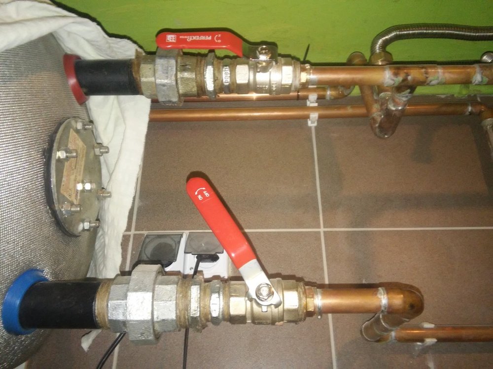

Szybki jestes z tymi odpowietrznikami
Odkrec ten zawor dolny z bojlera bedzie ci cos zaburzal nie wiem czy pomoze ale sprobowac nie zaszkodzi

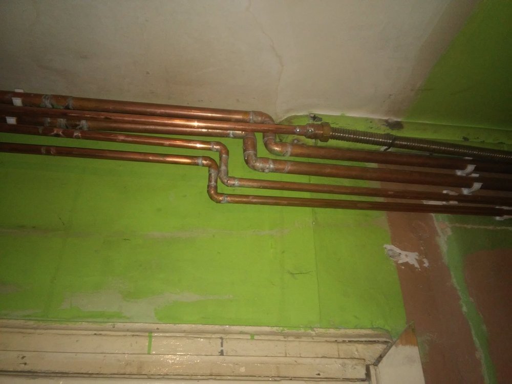

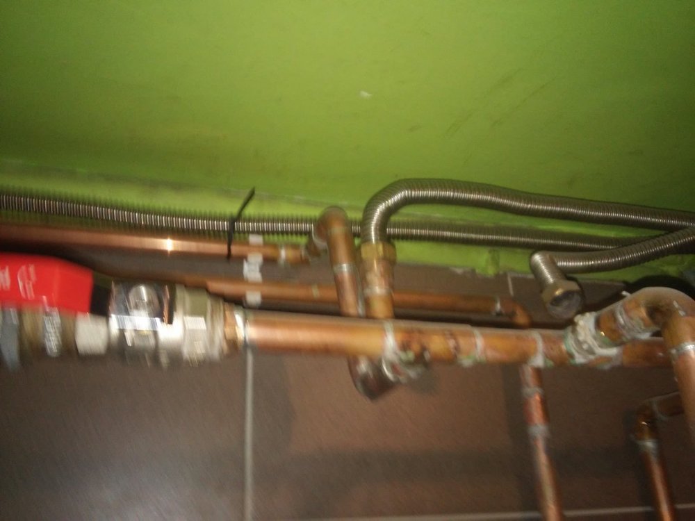

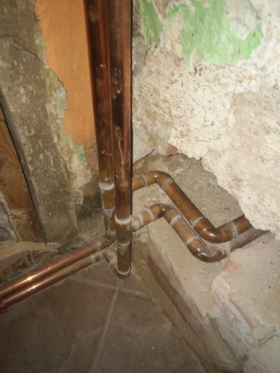

Szczeze to strasznie to zagmatwane u ciebie od pieca idzie 1 rura
A potem przy futrynie jest kilka rurek od pionu

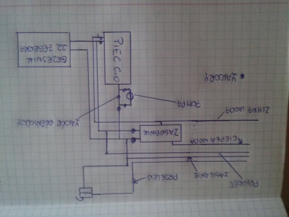

Niestety ale potrzebny jest schemat instalacji i to w miare dokladny
Schemat bardzo prosty w sumie.
Dodam jeszcze, że filtr przed pompa czyszczony, grzejniki wielokrotnie odpowietrzam na srubunkach przy zaworach termostatycznych (zawory bez kryz i oczywiście gdy pale otwarte powroty na grzejnikach te na imbus otwarte) Zauważyłem że jak piec zimny to w pompce nie ma powietrza tylko jak się pali. Poawil się jeszcze problem wychladzania wody c.w.u dlatego zawor powrotny przy zasobniki jest przymkniety najbliżej pieca (priorytet) nie mam możliwości odcięcia grzejników w lecie będę palił na wodę, jest możliwość przykrecenia grzejników może lepiej?zabezpieczenie przed buuum?
...., a czy przy zasobniku CWU nie powinno być odpowietrznika na zasilaniu?
