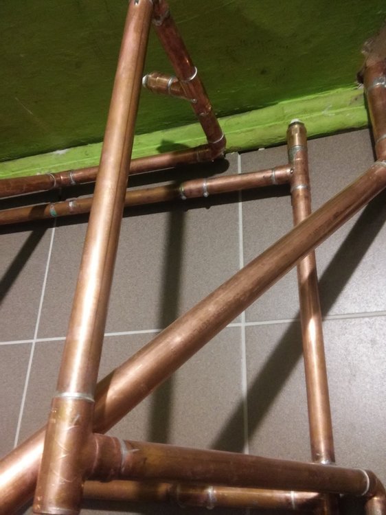

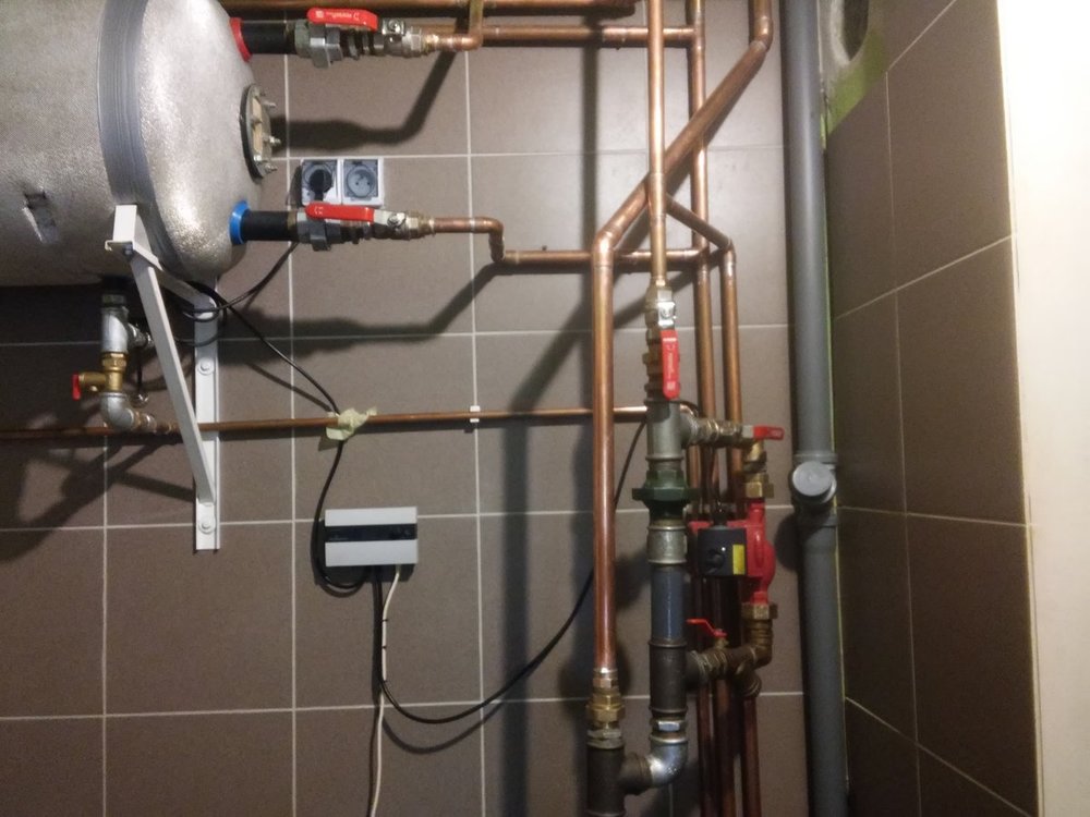

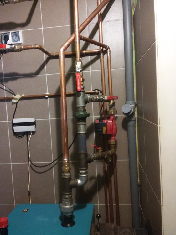

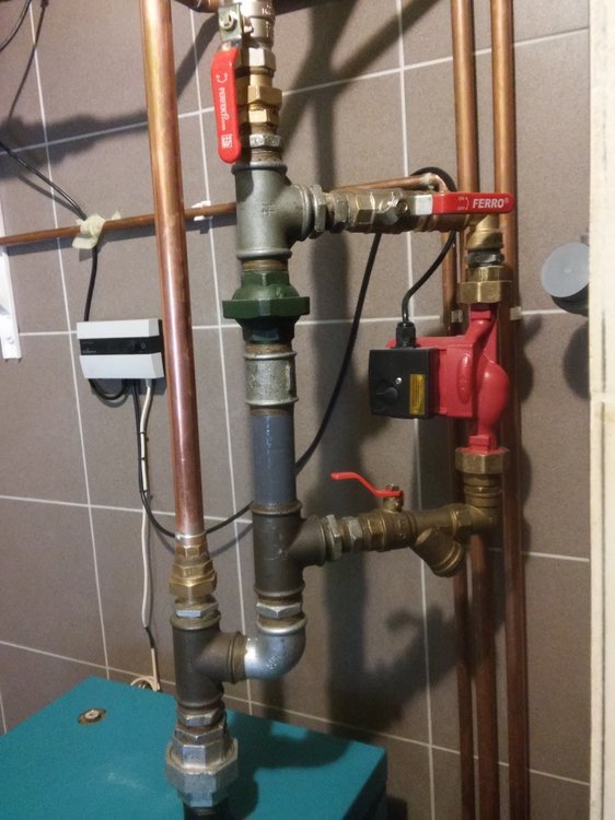

Witam, instalacja przy kotle po modernizacji i prawidłowo podłączone naczynie... Można by jeszcze ulepszyć i dać zawór 3d no i to wychładzanie kotła przez c.o..Troche obawiam się tych ocynków, no ale cóż teraz można spać spokojnie.
@1gregor
Według mnie niestety spać spokojnie nadal nie możesz :(
Czad nie wydobywał się przecież przez źle podpięte naczynie itp.
Zrób nawiew-masz wyjście.

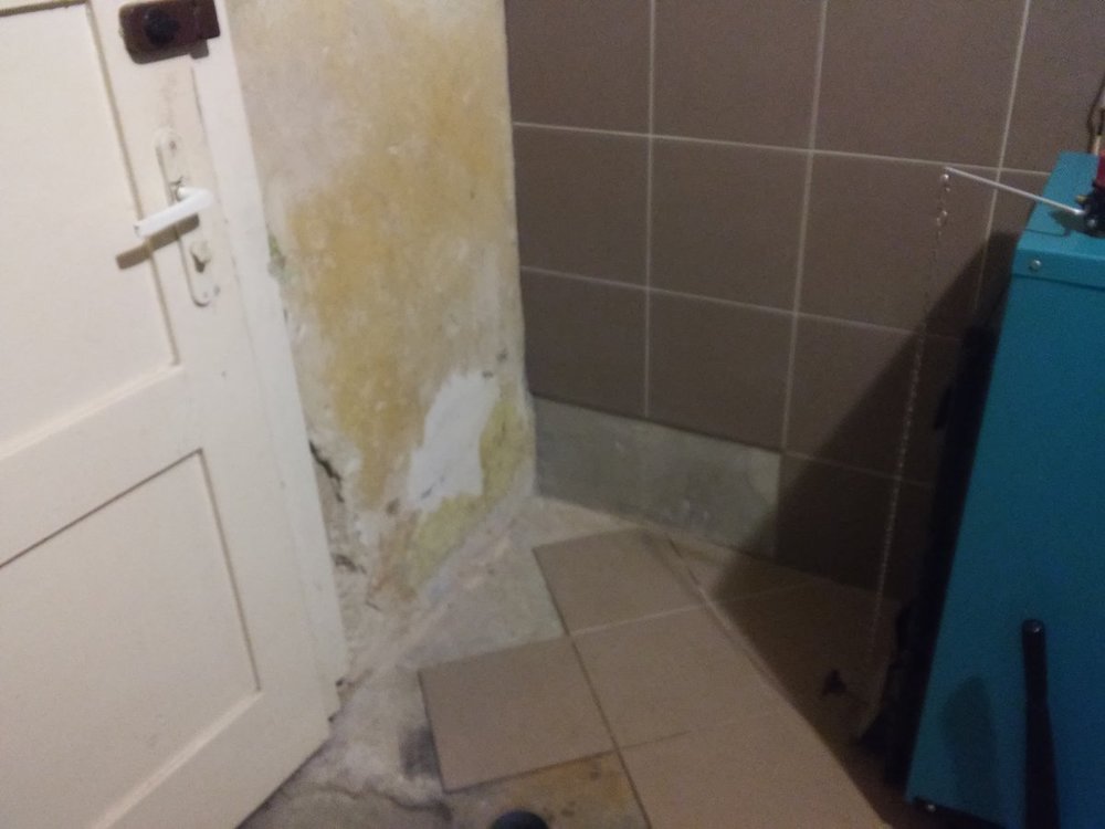

Tak wiem nawiew będe robił obok drzwi rurą kanalizacyjną 110 i na to kratka, czad wydobywał sie też z powodu dławienia kotła bo strach z taka instalacją palić.. Powiem , że nigdy nie miałem 90 stopni na termometrze, teraz jest kocioł bezpiecznie zainstalowany i moge palić prawie normalnie. Na zdjeciu kratka w tym miejscu obok drzwi z korytarza, ale to dopiero po przyjezdzie z za granicy, może zdąże teraz.
Kocioł rozbujał się do 90*-aż strach pomyśleć ile stopni szło w komin.Może pomyśl by zamontować czujnki temp na czopuchu taki do 350-400* by to sprawdzić i by nie doprowadzić do zapłonu sadzy w kominie.
