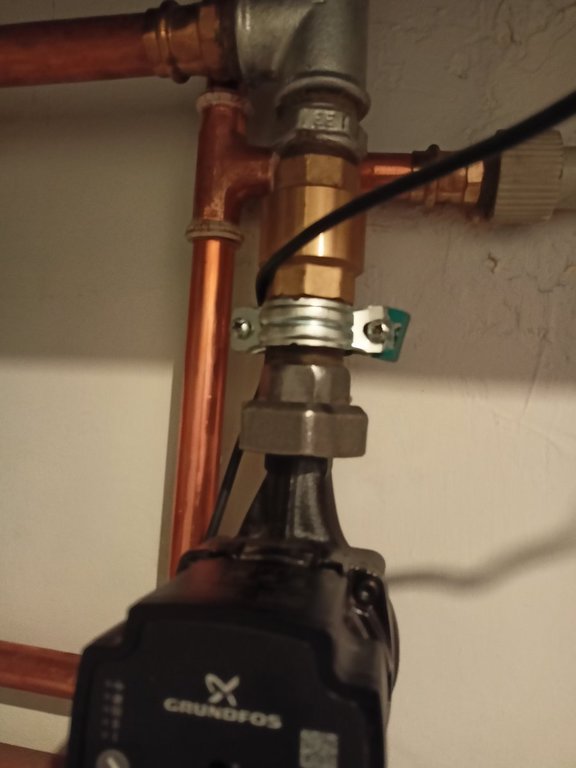

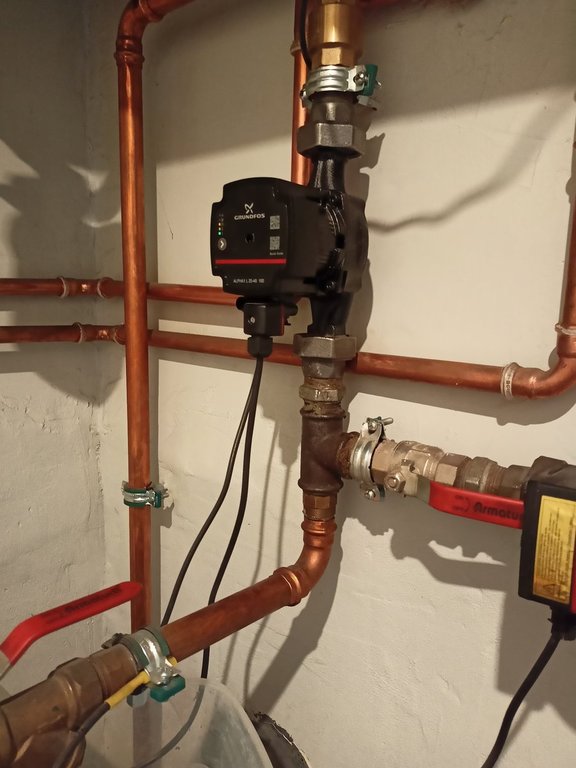

  1. Czy chodzi ci o te 2 śruby? Jakiego trójkąta?
  2. Przed zdjęciem grzejnika i założeniem ponownie wszystko działało, odpowietrzaliśmy ponadto pompę ? Okazuje się że woda w pompie jest ale nie chcę dalej płynąć
  3. Problem polega na tym, ostatnio wynosiliśmy dwa grzejniki z domu aby je przeczyścić. Zanim je wynieśliśmy, odprowadziliśmy wodę z pieca. Po umyciu itp zamontowaliśmy z powrotem. I tu pojawia się problem. Gorąca woda idzie tylko do boilera, natomiast do pompy obiegowej już nie idzie, dodam że pompa działa sprawnie, wyjęliśmy ją i przeczyściliśmy. Problem nie zniknął. Odpowietrzlaiśmy wszystkie kaloryfer, brak nam sił na to. Proszę o pomoc. Ps dodam że na zdj woda zatrzymuje się tuż pod pompą, wyżej nie idzie
