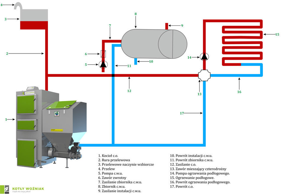

Witam. Niedługo będę miał robioną kotłownie. Piec na pellet 12 kw z palnikiem Venma Comfort  (sterownik TECH ST-976 ) Tylko ogrzewanie podłogowe, rozdzielacz 11 obiegów z rotametrami. Będzie dodatkowo jeden grzejnik ( z grzałką elektryczną ) w łazience ale będzie zasilany razem z podłogówką .  Wykonawca proponuje zasilanie przez zawór 4-drogowy 1 calowy AFRISO ARV 484 + siłownik AFRISO ARM 343 podłączony pod sterownik pieca. Na początku będę musiał wygrzewać podłogówkę czyli zaczynam od 25 stopni,  następnie co dobę podnoszę o 2 stopnie aż do 40 stopni. Czy to wystarczy aby dokładnie sterować temperaturą zasilającą ogrzewanie podłogowe ? Zamieściłem schemat jaki będzie prawdopodobnie u mnie z tym ,że dodatkowo będzie pompa na powrocie.

Czy jak dołożę do instalacji zawór termostatyczny np AFRISO ATM 20-43 to będzie w porządku ?  tak jak na schemacie
Zawór 3-D termostatyczny ma sens jak są 2 obiegi - wtedy grzejniki grzeją temp ustawioną przez 4-D a podłogówka przez 3-D.
Z resztą na twoim ostatnim rys jest źle wpięty zaw 3-D podłogówki - powinien być na zasilaniu a nie na powrocie

Od serwisu technicznego dowiedziałem się,że schemat pierwszy który podałem jest jak najbardziej poprawny i nie ma z tym problemów. Napiszcie proszę jak według was ma wyglądać instalacja, przedstawię wtedy to swojemu wykonawcy, ewentualnie zadzwonię jeszcze raz do kamena, tylko muszę mieć konkretne informację a nie że jest źle i nie będzie działać.

a więc tak pierwszy schemat będzie działał
ale ile ogrzewamy? jakie ocieplenie?
może chłop nie ma okien to nie przydusi kotła :-)
Napisałem w poście 5 że będzie działał, tylko słabo, tu nic sie nie da zrobić , chyba że kocioł jak kolega wyżej pisał będzie pracował non stop np przy zapotrzebowaniu praktycznie równym mocy kotła np zapotrzebowanie ok 10kW to będzie OK przy -20C, ale już przy 0C to trzeba będzie okna otwierać.
Albo ustawić odpowiednio ster kotła, który nie jest najlepszym rozwiązaniem do kotła na pellet.
Ja proponuję aby autor tematu zrobił wg schematu z postu 1, ale tak aby w razie konieczności można było prosto to przerobić i zobaczymy co uda się ze  sterownika wycisnąć, wg mnie będzie to do przeróbki.
TUTAJ już był ten "firmowy" schemat zamieszczany jak i opinia na jego temat. (posty #13, 14, 15 )

Rozumiem to w ten sposób,że jeżeli wykonam instalacje według schematu z postu nr 1 będzie to działać prawdopodobnie średnio ( albo dobrze jeżeli sterownik to ogarnie ) ale prawidłowa instalacja to tylko z buforem ciepła i o taką przeróbkę by Ci właśnie chodziło , czy jeszcze coś innego ? Czy zawór 4-drogowy 1 calowy AFRISO ARV 484 + siłownik AFRISO ARM 343 będzie odpowiedni ?Mam jeszcze pytanie nie związane z piecem. Z kotłowni będę miał rozprowadzoną wodę na 2 tzw. bocianki na zewnątrz domu, czy jest taka możliwość aby zainstalować tam zawory ( jeżeli tak to jakie ? ) pod które mogę podłączyć sprężarkę w celu przedmuchania wody na zimę ?
