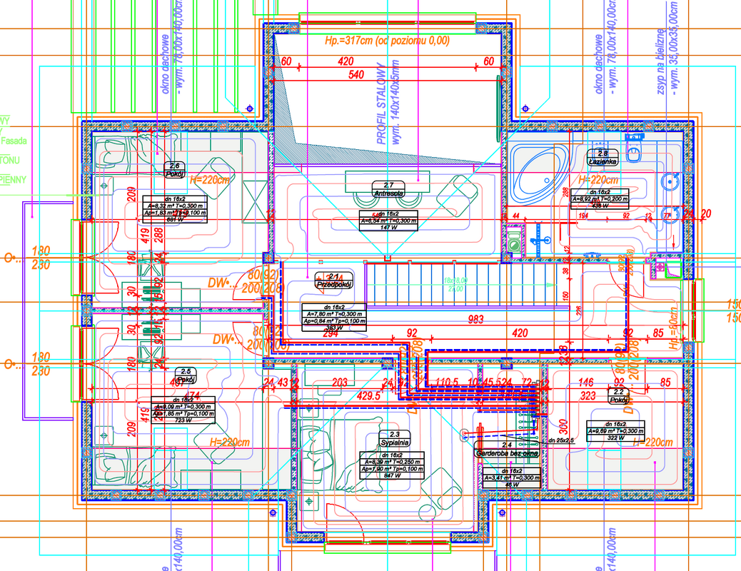

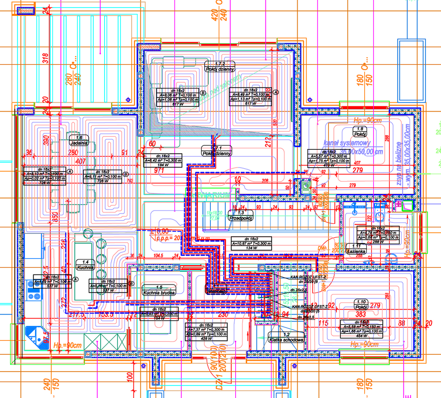

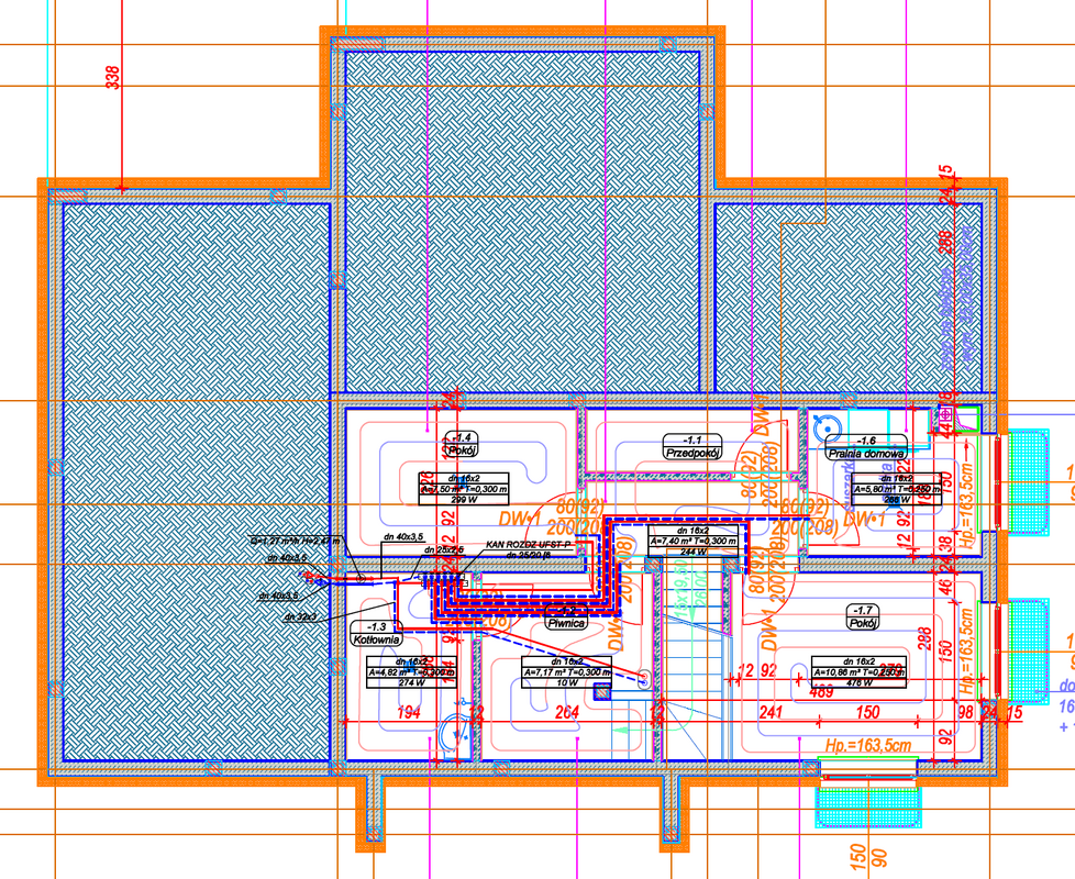

  1. Witam wszystkich Buduję dom i jestem na etapie: "za chwilę układanie ogrzewania podłogowego". Ponieważ pierwotny projekt nie zakładał ogrzewania podłogowego na całej powierzchni domu to zleciłem stworzenie takiego projektu. Niestety mój hydraulik, jego znajomi z którymi konsultował projekt oraz monter pompy twierdzą że ten projekt nie jest poprawny. Główne zastrzeżenia to: W wielu miejscach pętle mają zbyt małą gęstość: rurka co 30cm (głównie w środkowej części budynku tak jest). Pod oknami jest co 10 cm. Hydraulik mówi, że podłoga w tych miejscach będzie zbyt chłodna i będzie to niekomfortowe przechodząc z ciepłej do chłodnej podłogi. Temperatura zasilania to 40 st C. Tutaj monter twierdzi że maks. powinno być 36 stopni, a najlepiej ok 30. Obliczenia były ronione pod temperaturę zewnętrzną -20 stopni (może dlatego jest 40 stopni zasilanie). Dziwne to jest ponieważ od początku projektant miał założenia że to będzie pod pompę ciepła. Załączam rzuty kondygnacji z narysowanymi pętlami. Proszę o jakieś opinie czy robić według tego projektu, czy to zmieniać. Ja jestem zielony, pierwszy raz buduję dom i już nie wiem kogo słuchać 🙂
