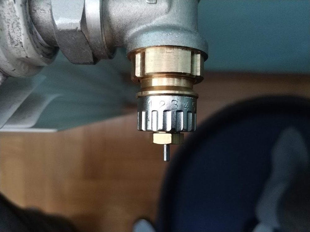

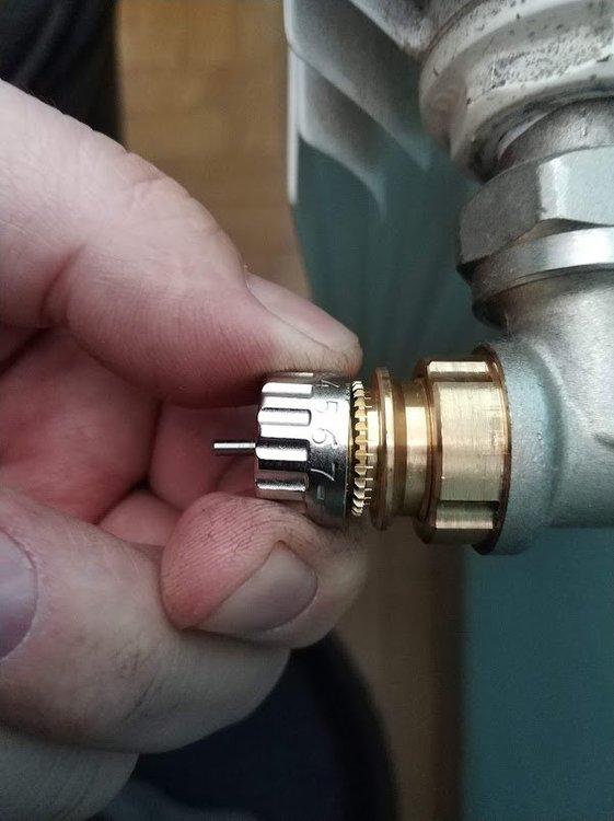

Nastawy wstępne czyli kryzowanie na moich zaworach termostatycznych wygląda tak:
Po zdjęciu termostatu na zaworze jest pokrętło z cyframi ( są tu cyfry od 1 do 7 i N)  N - to pełny przepływ.

Natomiast na skali termostatu mam cyfry od 1 do 5. Gdzie  np. 3 to jest 20 st C a 4 to jest 23 st C.
Tańsze głowice termostatyczne nie mają tej regulacji można wtedy na dolnym przyłączu zaworze wyregulować przepływ kluczem inbusowym chyba 8-ka tam jest .
czp01
Zacznij od ostatniego punktu:
- ostatni ustaw na max czyli N
- resztę w kierunku pieca (zasilanie) po jednym "skoku mniej każdy aż do ostatniego, od tego zacznij.
Wszystkie ustaw na tą samą temperaturę abyś wiedział, które wymagają korekty w tzw>kryzowaniu
Ps. jak masz pion w dwóch kierunkach to jak wyżej ale tylko do rozejścia.
Nie tylko tańsze, ale ŻADNE głowice nie mają tej regulacji. Regulację wstępną mają natomiast zawory termostatyczne. (też nie wszystkie)
No tak głowice nie mają tylko zawory , pisząc  że te tańsze , miałem na myśli  głowice termostatyczne jako całość z zaworem termostatycznym  i wyszło trochę mniej technicznie , ale generalnie wiadomo o co chodzi .
