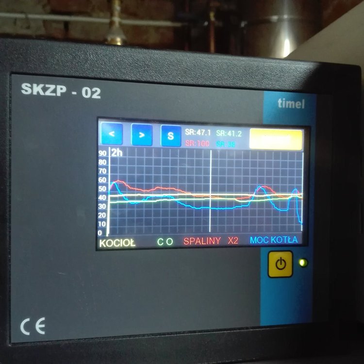

Nie wiem czy auratony słuszne, nie wiem czy termostaty same spełniały by role....Muszę znaleźć jakiś złoty środek. Jestem w stanie doinwestować tą instalację aby tylko zaoszczedzic na spalaniu ale moze się da to zrobić przy pomocy ustawien sterwonika. Mam duze wsparacie od kolegi Reded i widac efekty chociazby po pracy kotła. Może na spalanie przyjdzie czas.
Spojrz na dwa wykresy z 26/02 i z 03/03
Jeżeli masz głowice na grzejnikach to regulatory auraton są zbędne,może być tak,że niektóre pomieszczenia będą niedogrzane bo auraton wyłączy cały obieg,podczas gdy w innych głowice się zamkną.Możesz przeprowadzić próbę,podłączyć pompy bezpośrednio pod skzp z pominięciem regulatorów,poustawiać sobie głowice w/g uznania i niech popracuje ze dwa dni.To nic nie będzie kosztować.A ustawienia sterownika swoją drogą,kol. Reded napewno ci pomoże.Tylko pamiętaj,wszelkie zmiany nie będą widoczne w ciągu godziny.
