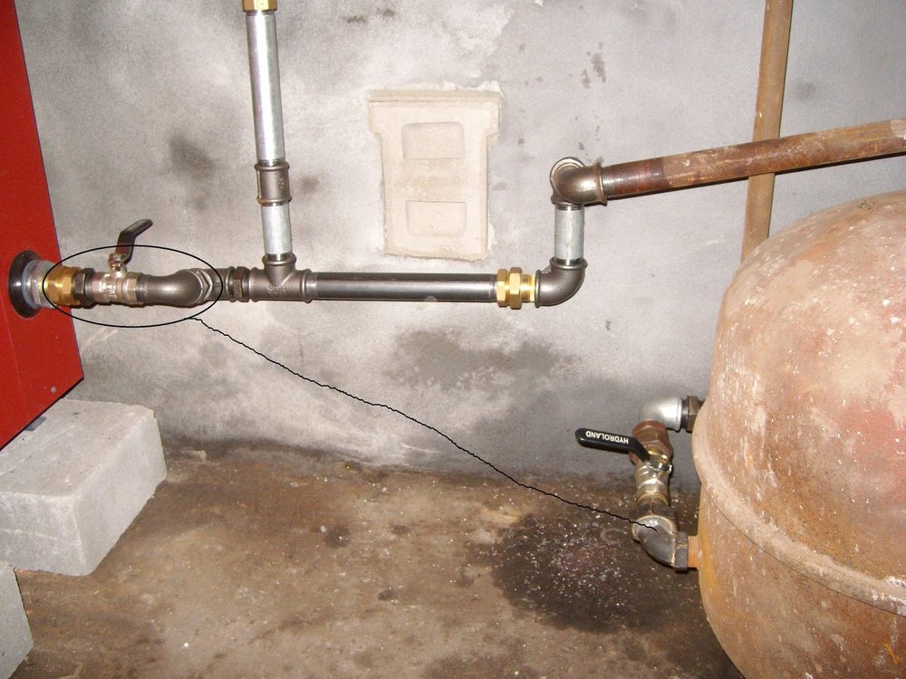

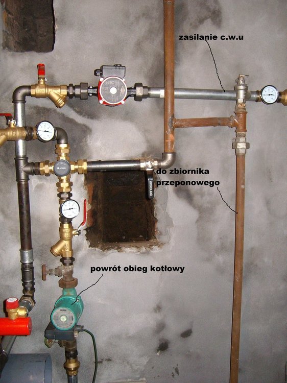

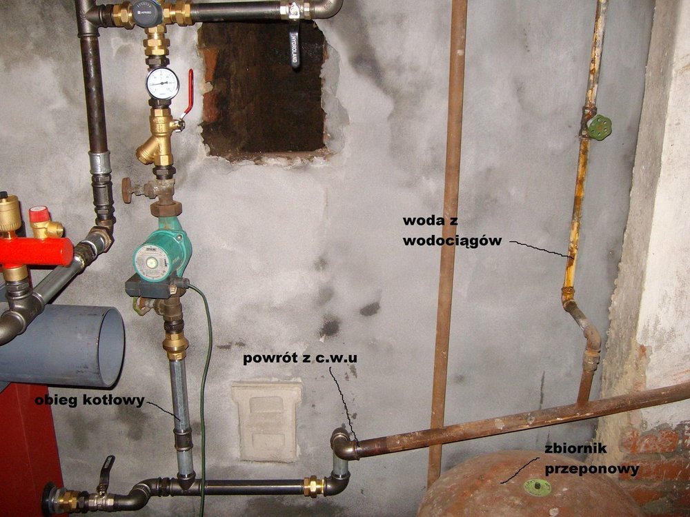

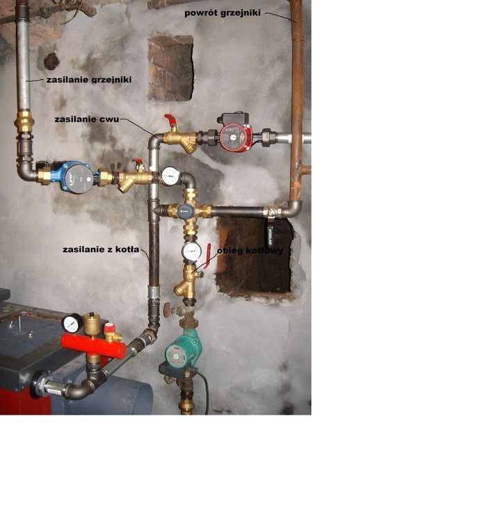

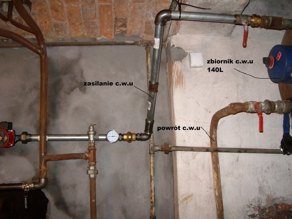

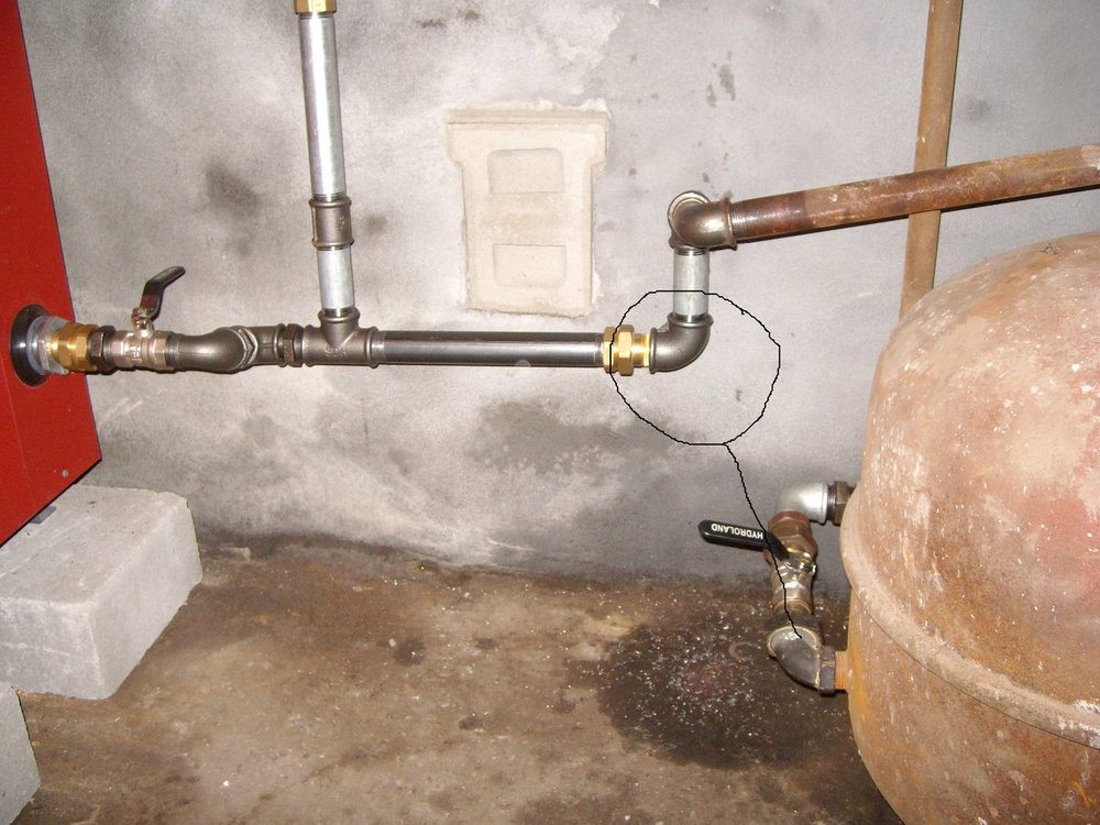

edisded Opublikowano 13 Czerwca 2018 #1 Udostępnij Opublikowano 13 Czerwca 2018 Witam forumowiczów, Po przeczytaniu wielu stron tego forum i po stworzeniu wstępnego schematu instalacji (podziękowania dla kol. Odpowietrznik za przykładowy schemat i porady), zainstalowałem (na sucho) samodzielnie kocioł. Proszę wszystkich doświadczonych kolegów z forum o ocenę instalacji i czy będzie ta instalacja działać poprawnie. Za wszystkie uwagi z góry dziękuję. Mam nadzieję, że zdjęcia są wystarczająco czytelne. Odnośnik do komentarza Udostępnij na innych stronach Więcej opcji udostępniania...
Ksieciunio Opublikowano 13 Czerwca 2018 #2 Udostępnij Opublikowano 13 Czerwca 2018 Ja tylko mogę napisać, że zasilanie pompy obiegu kotła nie powinno być na dole. Na reszcie się nie znam :D Odnośnik do komentarza Udostępnij na innych stronach Więcej opcji udostępniania...
edisded Opublikowano 13 Czerwca 2018 Autor #3 Udostępnij Opublikowano 13 Czerwca 2018 zielona pompa do obiegu kotłowego, czerwona pompa do c.w.u a niebieska pompa do grzejników Odnośnik do komentarza Udostępnij na innych stronach Więcej opcji udostępniania...
odpowietrznik Opublikowano 13 Czerwca 2018 #4 Udostępnij Opublikowano 13 Czerwca 2018 Zastąp odpowietrznik automatyczny ręcznym albo na tym automatycznym kapturek cały czas musi być zakręcony bo inaczej pompy mogą zaciągać powietrze.Uzupełnienie wody do instalacji nie powinno być na sztywno+musi być zawór zwrotny na dolocie. Kocioł w układzie zamkniętym? więc gdzie jest urządzenie do odprowadzenia nadmiaru ciepła w razie "W" czyli zawór DBV lub wężownica schładzająca? Za pompą kotłową najpierw zawór zwrotny a potem grzybkowy Odnośnik do komentarza Udostępnij na innych stronach Więcej opcji udostępniania...
Ksieciunio Opublikowano 13 Czerwca 2018 #5 Udostępnij Opublikowano 13 Czerwca 2018 Pompa zielona - kostka z zasilaniem przekręć w bok. Odnośnik do komentarza Udostępnij na innych stronach Więcej opcji udostępniania...
edisded Opublikowano 13 Czerwca 2018 Autor #6 Udostępnij Opublikowano 13 Czerwca 2018 wężownica schładzająca jest w kotle, jeszcze nie podłączona. '' Uzupełnienie wody do instalacji nie powinno być na sztywno " a jak to powinno być? Odnośnik do komentarza Udostępnij na innych stronach Więcej opcji udostępniania...
PioBin Opublikowano 13 Czerwca 2018 #7 Udostępnij Opublikowano 13 Czerwca 2018 Pytanie przy okazji w zasadzie to do Panow instalatorow: Zbiornik przeponowy montujemy w obwodzie kotlowym czy CO.? A moze dwa niezalezne przy zaworze 4d? Odnośnik do komentarza Udostępnij na innych stronach Więcej opcji udostępniania...
odpowietrznik Opublikowano 13 Czerwca 2018 #8 Udostępnij Opublikowano 13 Czerwca 2018 Na giętkim wężyku np.w oplocie 1/2"x1/2" Nie powinno się montować pomp skrzynką elektryczną w dół (grozi zalaniem) nie wiem czy w tej konkretnej pompie jest możliwość obrócenia silnika pompy jak to ma miejsce w nowych Grundfosach Odnośnik do komentarza Udostępnij na innych stronach Więcej opcji udostępniania...
edisded Opublikowano 13 Czerwca 2018 Autor #9 Udostępnij Opublikowano 13 Czerwca 2018 ok, zmienię na giętki wężyk, zielona pompa jest firmy wilo, sprawdzę czy da się obrócić Odnośnik do komentarza Udostępnij na innych stronach Więcej opcji udostępniania...
odpowietrznik Opublikowano 13 Czerwca 2018 #10 Udostępnij Opublikowano 13 Czerwca 2018 Chyba masz w złym miejscu podpięte naczynie przeponowe,powinno być podpięte do powrotu do kotła (ma chronić kocioł) Ile bar zaw.bezp.? Odnośnik do komentarza Udostępnij na innych stronach Więcej opcji udostępniania...
edisded Opublikowano 13 Czerwca 2018 Autor #11 Udostępnij Opublikowano 13 Czerwca 2018 zbiornik był tak podłączony to jest część starej instalacji, której nie ruszałem, 2,5 bar Odnośnik do komentarza Udostępnij na innych stronach Więcej opcji udostępniania...
sambor Opublikowano 13 Czerwca 2018 #12 Udostępnij Opublikowano 13 Czerwca 2018 58 minut temu, PioBin napisał: Pytanie przy okazji w zasadzie to do Panow instalatorow: Zbiornik przeponowy montujemy w obwodzie kotlowym czy CO.? A moze dwa niezalezne przy zaworze 4d? Pytanie do pytającego - po co montujemy zbiornik przeponowy? Odnośnik do komentarza Udostępnij na innych stronach Więcej opcji udostępniania...
PioBin Opublikowano 13 Czerwca 2018 #13 Udostępnij Opublikowano 13 Czerwca 2018 W celu kompensacji zmian objetosci wody przy zmianie jej temperatury. Czy zgodzisz sie ze mna? Odnośnik do komentarza Udostępnij na innych stronach Więcej opcji udostępniania...
sambor Opublikowano 13 Czerwca 2018 #14 Udostępnij Opublikowano 13 Czerwca 2018 Tak, w celu kompensacji rozszerzania się zładu wody w instalacji pod wpływem wzrostu temperatury. Wzrost temperatury to nie Słoneczko lub kominek tylko kocioł, który tą wodę podgrzewa i dlatego naczynia zarówno przeponowe jak i otwarte muszą być wprost podłączone do kotła - stanowią o tym przepisy i zdrowy rozsądek, którego często brak wykonawcom takich instalacji. Woda rozszerza się w kotle , więc kocił musi mieć taką kompensację. Ponadto kocioł jest najsłabszym i jednocześnie najdroższym ogniwem w całej instalacji - zarówno tej otwartej jak i tej zamkniętej - max w instalacji zamkniętej wytrzymuje ok 3 bar. wyjątkiem są kotły odlewane - żeliwne, te wytrzymują do 4 bar. Pozostała część instalacji wytrzymuje 10 i więcej bar. Odnośnik do komentarza Udostępnij na innych stronach Więcej opcji udostępniania...
edisded Opublikowano 13 Czerwca 2018 Autor #15 Udostępnij Opublikowano 13 Czerwca 2018 no to chyba mam źle zainstalowany zbiornik przeponowy Odnośnik do komentarza Udostępnij na innych stronach Więcej opcji udostępniania...
odpowietrznik Opublikowano 13 Czerwca 2018 #16 Udostępnij Opublikowano 13 Czerwca 2018 Nie chyba tylko na pewno)Jak będziesz przepinał naczynie( na zdjęciu widać fragment naczynia i nie jest ono nowe to też nie wiadomo czy w ogóle jest w nim jakiekolwiek ciśnienie) to sprawdź w nim ciśnienie wstępne. Jak wysokość od podpięcia naczynia do najwyższego grzejnika < niż10m to ciśnienie wstępne powinno być 1bar, po zamontowaniu naczynia napełnij instalację do wartości 1,3bar Odnośnik do komentarza Udostępnij na innych stronach Więcej opcji udostępniania...
PioBin Opublikowano 13 Czerwca 2018 #17 Udostępnij Opublikowano 13 Czerwca 2018 Tak. Masz zle zamontowany. Masz o tyle szczescie ze: - zawor 4d jest caly czas nastawiony gdzies po srodku, wiec obieg kotla masz caly czas polaczony ze zbiornikiem przeponowym - zawor 4d to nie zawor kulowy, grzybkowy, zwrotny itp. ktory jest szczelny. Ten 4d nawet jezeli go zamkniesz i tak bedzie cisnienie przepuszczal pomiedzy dwoma obiegami Zmiana cisnienia / objetosci to nie tylko grzanie. Nalej cieplej wody do butelki PET zakrec i wsadz do lodowki... Jakkolwiek butelka wytrzyma wewnatrz ok. 4bar tak z zewnatrz nawet 0.1 ja zgniecie. Ty nie musisz sie niczego obawiac ale powyzsza uwaga to dla wszystkich uzytkownikow buforow i niskich cisnien w instalacji. Nie bez powodu minimalne cisnienie w instalacji zalecane jest na 1bar (cisnienie atmosferyczne) Odnośnik do komentarza Udostępnij na innych stronach Więcej opcji udostępniania...
edisded Opublikowano 13 Czerwca 2018 Autor #18 Udostępnij Opublikowano 13 Czerwca 2018 jak tu się podłączę to będzie dobrze? Odnośnik do komentarza Udostępnij na innych stronach Więcej opcji udostępniania...
PioBin Opublikowano 13 Czerwca 2018 #19 Udostępnij Opublikowano 13 Czerwca 2018 Do kotla. Zawor odcinajacy umozliwiajacy serwisowanie/wymiane nie taki lub chociaz zdejnij ta raczke. Odnośnik do komentarza Udostępnij na innych stronach Więcej opcji udostępniania...
edisded Opublikowano 13 Czerwca 2018 Autor #20 Udostępnij Opublikowano 13 Czerwca 2018 właśnie wyczytałem, że nie powinno być żadnego zaworu przy zbiorniku przeponowym, zbiornik jak najbliżej kotła na powrocie Odnośnik do komentarza Udostępnij na innych stronach Więcej opcji udostępniania...
PioBin Opublikowano 13 Czerwca 2018 #21 Udostępnij Opublikowano 13 Czerwca 2018 A ja zawor serwisowy bym dal. Ale nie namawiam szczegolnie mocno. Jak go nie bedzie tez dziala. Odnośnik do komentarza Udostępnij na innych stronach Więcej opcji udostępniania...
edisded Opublikowano 14 Czerwca 2018 Autor #22 Udostępnij Opublikowano 14 Czerwca 2018 bezpośrednio do kotła nie mam już miejsca by podpiąć zbiornik przeponowy, a mogę się wpiąć w ten sposób? Odnośnik do komentarza Udostępnij na innych stronach Więcej opcji udostępniania...
sambor Opublikowano 14 Czerwca 2018 #23 Udostępnij Opublikowano 14 Czerwca 2018 Możesz dać tu, albo jak poprzednio pokazywałeś - na tym kolanku. Tylko pamiętaj - z zaworów zdejmij pokrętła., aby ktoś nawet przypadkowo ich nie przekręcił. Odnośnik do komentarza Udostępnij na innych stronach Więcej opcji udostępniania...
edisded Opublikowano 14 Czerwca 2018 Autor #24 Udostępnij Opublikowano 14 Czerwca 2018 dzięki, na pewno będę o tym pamiętał Odnośnik do komentarza Udostępnij na innych stronach Więcej opcji udostępniania...
edisded Opublikowano 14 Czerwca 2018 Autor #25 Udostępnij Opublikowano 14 Czerwca 2018 Dziękuję wszystkim za rady i uwagi, wszystkie zmiany przez Was, drodzy forumowicze zaproponowane zostaną wprowadzone. Pozdrawiam Odnośnik do komentarza Udostępnij na innych stronach Więcej opcji udostępniania...
