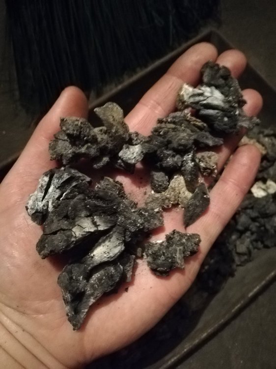

Ja mam ok 25-30st., w podtrzymaniu czasem dojdzie do 40 ale na chwilę jak się kopczyk bujnie i jest nisko, a u mnie ostatnio jest niskawo, bo wyższy nie dopala się i wywala niedopał posklejany

Takie cuda mam w popielniku, nisko kopiec tzn. jak sie odstawi to jest czasem trochę poniżej poziomu pierścienia retorty i wtedy temp. podajnik trochę podbija, czasem do 40st., ale taka sytuacja jest praktycznie tylko jak sie załączy pompa CWU i jest mniejszy odbiór, wtedy dłużej stoi w odpoczynku

Kopiec mam niewiele powyżej pierścienia retorty, jak więcej podam żeby kopiec był wyższe to mam niedopalone tak jak na zdjęciu powyżej

U mnie na nadmuchu 25% i podawaniu powyżej 75s nie umie osiągnąć zadanej temp, jak dam poniżej 75s to mi niedopala i taki mam z tym wszystkim kłopot, nawet 1s parametru miesza jak cholera, a jak już ustawię idealnie spalanie co do sekundy że to co poda to spali, to po 1h palenia od strony podajnika kopiec sie zapada a od przeciwnej wywala niedopał zlepiony.
