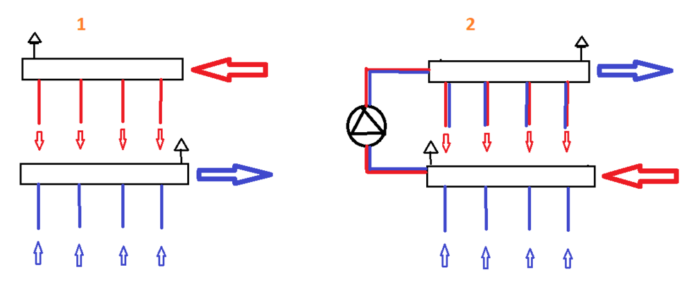

Często widać, że belki są niewłaściwie montowane, tzn. belka powrotu nie jest odwracana, tylko montowana tak jak belka zasilania. Chodzi o umiejscowienie na nich odpowietrznika.
Opcja 1 - ze zmieszaniem wstepnym 3D, 4D,
Opcja 2 - z mieszaczem pompowym
W obydwu przypadkach po stronie ssawnej pompy odpowietrznik ręczny.

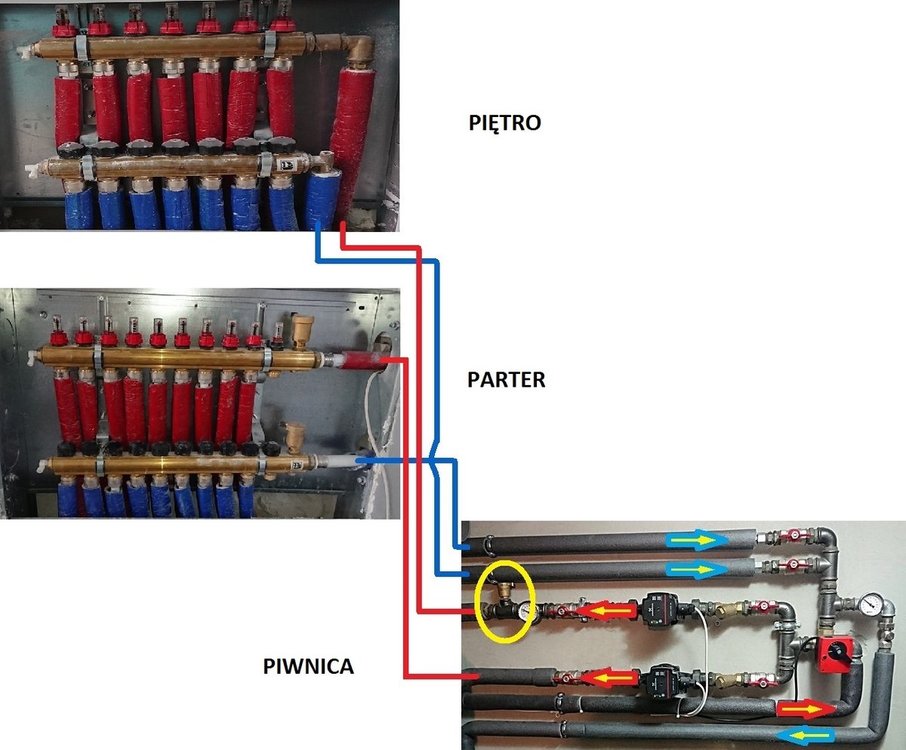

Tak jak pisałem zrobiłem fotki rozdzielaczy, ten większy jest na parterze, ten mniejszy na piętrze.
No i cyrku ciąg dalszy...
Od wtorku pompy chodziły ustawione na max. czyli na 3-kę. Zrobiłem to za radą doświadczonego instalatora, który stwierdził, że najpierw trzeba zobaczyć czy wszystkie pętle grzeją, więc pompy na full a na to aby sprawdzić jak się zachowuje tryb regulacji przyjdzie czas potem. W sumie logiczne, więc ustawiłem je na full i... znowu zaskoczenie.
O ile po ustawieniu 3-ki we wtorek rotametry pokazywały przepływy rzędu 2-2,5 to dzisiaj, jak przyjechałem wszystkie stoją na zero, mimo że pompy nadal pracują na pełnych obrotach...
Jak widać na fotkach wyżej na dole jest 9 pętli, na górze 7. Wszystkie zachowują się prawie identycznie, na wszystkich b. podobne przepływy (lub ich brak)...
Na zdrowy rozum to niemożliwe, a jednak. Ja już nie wiem o co tu chodzi. Ma ktoś jakiś pomysł? Pomóżcie, bo normalnie zacznę wierzyć w złe duchy albo coś i do wariatkowa trafię ;)

W dniu 23.02.2019 o 21:03, Filonxxxl napisał:
 zrobiłem fotki rozdzielaczy, ten  na piętrze.
Jak się odpowietrzają te pętle?
No własnie też się nad tym zastanawiałem, załączam "schemat" - pewnie według instalatorów ten odpowietrznik zaznaczony na żółto...
