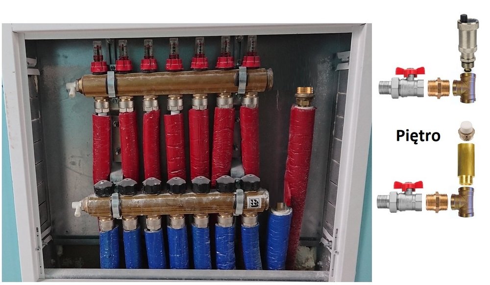

Zakręć ten odpowietrznik przekreślony w załączniku a najlepiej wymień na ręczny.Ten odpowietrznik zaznaczony w kółku nie odpowietrzy całej instalacji.Jak się dostało powietrze do układu to należałoby przelać wszystkie pętle.Zawór 3D to Herza?

  • Filonxxxl, to nie oznacza, że nie powinieneś robić tego odpowietrzenia na poddaszu.
Nie wyrzucałbym tego przekreślonego na czerwono odpowietrznika, jedynie wymienił na ręczny lub zakręcił kapturek. Jest w dobrym miejscu.

Jak już jest temat odpowietrznika w żółtym kółku to on zaraz za pompą nic nie daje.
A połączenie dwóch obiegów równolegle z takim układem odpowietrzników na bank powoduje zapowietrzenie pompy i całego układu.
Na górnej belce, a właściwie na zasilaniu przed nią trzeba dać odpowietrznik automatyczny- wtedy powinno być OK.
Ja bym pozamykał odpowietrzniki  w piwnicy i na parterze a założył na belce zasilania na piętrze, no i sprawdził filtry

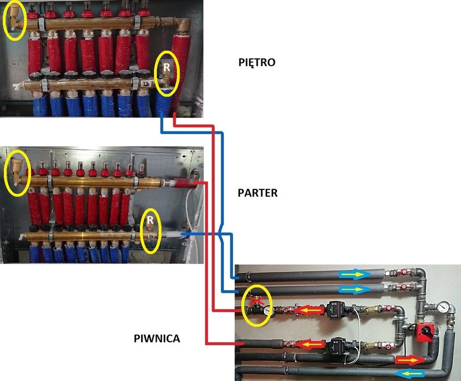

No własnie też się nad tym zastanawiałem, załączam "schemat" - pewnie według instalatorów ten odpowietrznik zaznaczony na żółto...
Ten odpowietrznik mało przydatny do usunięcia, wkręć  korek,  osadniki filtrów przed pompami należy skierować w dół, na oko wydaje się, że nie ma  gradacji średnic.

Tak się zastanawiam z tymi odpowietrznikami i z tego co napisał gmaj22 wynikałby raczej taki sposób ich montażu (te z R to ręczne). Chociaż szczerze to to co narysował Animus wydaje mi się logiczniejsze. Dlaczego? No bo załóżmy, że od strony pompy "pędzi sobie" rurką jakiś bąbel powietrza. No i tu zaczyna się zonk, bo w rozwiązaniu niżej (zgodnym z tym, co pisał gmaj22) taki bąbel, żeby trafić do odpowietrznika to musi przelecieć całą rurą rozdzielacza i po drodze ma szansę być zassany w którąś pętlę podłogówki a w rozwiązaniu proponowanym przez Animus'a od razu trafia do odpowietrznika, bez ryzyka zassania do pętli.
To w końcu jak ma być, bo w sumie jak już robić to bez różnicy, lepiej raz a dobrze.

Tam gdzie zasilanie i powrót do belek idą od dołu zrób tak jak narysował @Animus a tam, gdzie są z boku - daj na belkach wg mojego szkicu.
