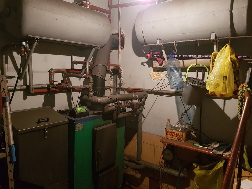

Pomocy instalacja w bliźniaku nie mam już sił.

Ludzie kocioł 40 kw jakby pracował na max to zjadłby 120kg a nawet może 150 kg ekogroszku na 24h. Dziury w scianach i oknach są???   problem jest albo w instalacji albo w ustawieniach , ale do tego potrzebne są dane ,zdjecia itp. bo wrózyc z fusów to do wrózki .

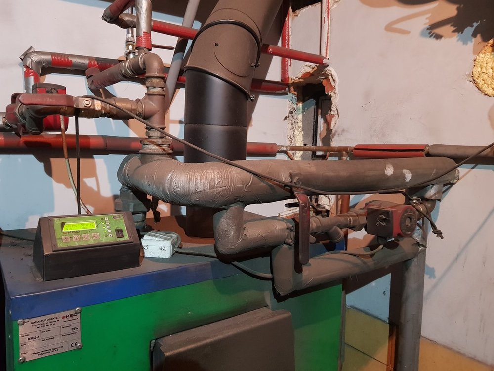

Już jestem na początku parametry pracy kotła
czas pracy podajnika 1min 30sek
czas przerwy 30sek
czas pracy przepalania 1min 5sek
przerwa przepalania 20min
szybkość nadmuchu 4

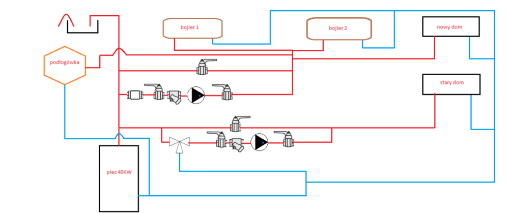

A teraz instalacja dopiero jak przeczytałem kilkanaście wątków dochodzi do mnie jak mam spapraną instalację. W ogóle przepraszam wszystkich że ich wprowadziłem w błąd byłem pewny że mam zawór 4d a okazuje się że to 3d. Teraz schemat tego co posiadam

Półtorej minuty podajesz eko??a jak sterujesz temperatura na podłogówkę i na nowy dom?? Bo na stary widze zawór 3d i chyba jest ustawiony na polowie??
podłogówka idzie przez RTL ale i tak jest to wyłączone bo kaloryfery zimne a co dopiero jeszcze gdybym załączył podłogówkę. W domu mam zawory termostatyczne, ale tak jak mówię jak idą pompki to i tak temperatury 50 nie można osiągnąć także nie ma czym sterować jak zimno w domu masakra
A nie masz czujnika od powrotu?? Dolozyles mu m2 i ma bardzo duży odbiór ciepła na dwa domy. A jak ten zawór 3d jest ustawiony??
nie rozumiem za bardzo co dołożyłem ????. Zawór jest otwarty mniej niż na połowę
No to już wiemy dużo ale jeszcze nie wszystko . W aktualnej instalacji pompy musisz ustawić na ten sam bieg bo inaczej będą sobie podbierały wodę . Wcześniej pisałeś że chyba na stary dom nie starczało więc obie pompy na ten sam stopień co do starego domu .
Ten 3d nic nie chroni tylko obniża temperaturę zasilania starego domu więc może i stąd problemy z dogrzewaniem . Ustaw go na pełny przepływ ( tak jakby go nie było ) bo jest tam po prostu zbyteczny w obecnej sytuacji  .
Jeżeli są zawory przy bojlerach to je poprzymykaj przynajmniej na połowę ( na obydwu bojlerach ) bo są zasilane równolegle z tej samej pompki a każdy z nich potrafi zadać  obciążenie ok 24 kw czyli łącznie masz już ponad max kotła . Można również na czas nagrzewania kotła zamknąć zawory CO na zasobnikach CWU całkowicie bo widzę że masz je tam zamontowane ( chyba )
Co do spalania to retopal tak się pali ale wygląda na to że jest trochę za mało powietrza . Ile to jest trochę ? jak masz nadmuch stopniowany to podnieś o działkę wyżej na sterowniku .
Przerwę w podawaniu skróć o 1/4 tak żeby częściej podawał a potem do tego dostosuj nadmuch tak żeby nie było niedopału w popielniku i nie było spieków . Niedopał to za mały nadmuch a spieki to odwrotnie za duży .
No i trzeba się dowiedzieć ile podajnik podaje paliwa . Po wygaszeniu kotła włączasz podawanie tak żeby zapełnić całe palenisko . Jak opał zaczyna spadać do popielnika to zaczynasz liczyć posuwy np 10 x i ile spadło do popielnika ( trzeba to zważyć i gdzieś sobie zapisać ) Kajecik będzie ci potrzebny do notatek przy regulacji sterownika żeby zapisać sobie nastawy i nie powtarzać błędów . A sam ten parametr określi ile podań potrzeba na godzinę żeby osiągnąć zakładaną moc  paleniska .
Opał marnujesz czy nie ? tego nie wiemy ( wg mnie raczej nie ) ale żeby się tego dowiedzieć potrzebujemy danych w postaci temperatury spalin . Zakup termometru np wędzarniczego do 350 C koszt ok 30 zł a miejsce do montażu masz super na zaślepce wyczystki czopucha nad samym kotłem . To nam powie jak sprawna jest wymiana tego kotła i czy coś należy poprawić- a można ale o tym później .

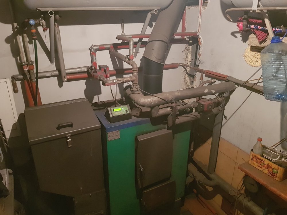

Instalację swoją drogą trzeba będzie trochę poprawić ale na razie to musi być jak jest . Niepokoją mnie te dwa bojlery one potwornie obciążają kocioł do momentu nagrzania się w nich wody . Można mieć taką pojemność ale trzeba by je inaczej wpiąć w układ CO . Co do mocy kotła to powinna teoretycznie wystarczyć ale ile wyrzuca ciepła w komin tego na razie nie wiemy .
nad samym piecem komin jest gorący ale ile ma stopni na tą chwilę nie mam pojęcia
Po obejrzeniu filmiku z palenia to  jakby za słaby ciąg komina był dym wychodzi na kotłownie kocioł ma zanieczyszczony wymiennik rura wchodząca do komina nie uszczelniona słaby nadmuch dmuchawy leniwy płomień , nie znamy stanu otworów nadmuchowych i kasety powietrznej kiedy była czyszczona.
Chodziło mi o powierzchnię no i te dwa bojlery. Koledzy mnie ubiegli z tym przymknięcie masz zaworów na bojlery ale to dobry pomysł bo zwiększa się przepływ na ogrzewanie.
w tamtym roku postawiłem nowy komin fi 200 ponieważ stary miał mały przekrój i się średnio to paliło nawet czasami dym wracał do podajnika skraplała się woda i podajnik rdzewiał. Rura wchodząca do komina jest uszczelniona tylko słabo to wygląda ponieważ komin jest dostawiony za ścianą akurat lepiej było stary komin zostawić i nie burzyć a obok dostawić nowy. Nowy komin ma bardzo dobry ciąg.
Instalacja jest problemem wtórnym.
Kocioł jest za mały i tyle.
Albo nie działa na mocy nominalnej.
