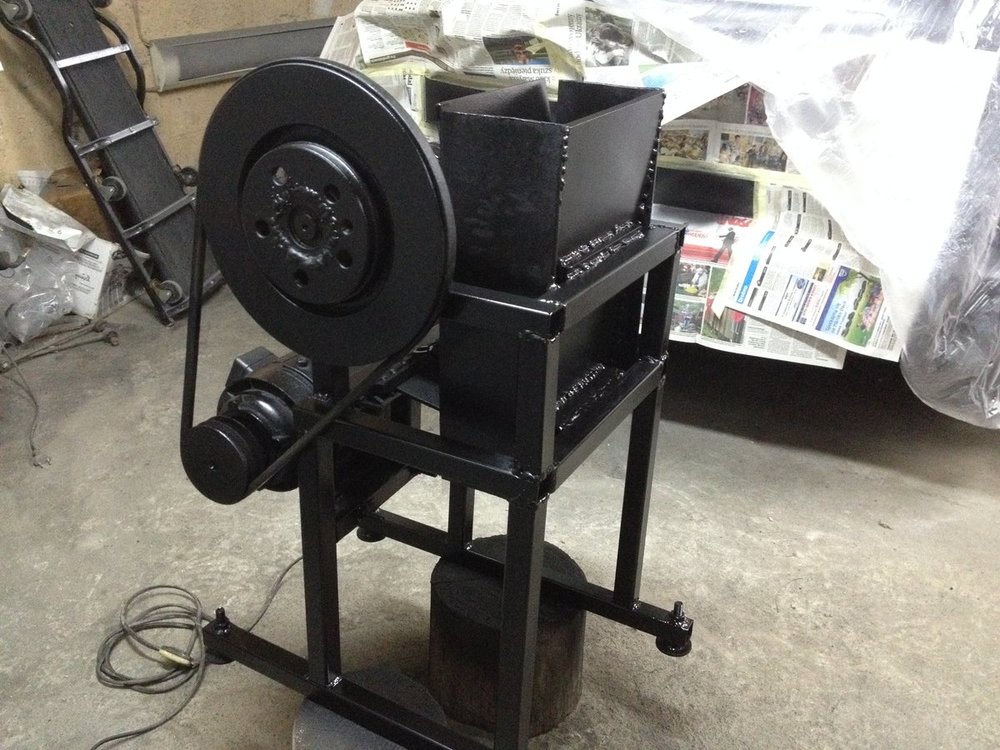

Jak mi zostało węgla orzech to zbudowałem kruszarkę i przemieliłem  na ekogroszek  , można też zespawać pręty z odpowiednimi szczelinami i trzaskać młotkiem .

Jak wygląda taka kruszarka?
@marcus312
Napisz coś więcej o tej kruszarce. Może jakieś zdjęcie? Podejrzewam że tutaj wiele osób by skorzystało...
Na youtube  jest pełno wystarczy wpisać kruszarka do wegla na olx można wypożyczyć .Ja zbudowałem o mniejszej wydajności niż te na obrotowych wałkach .Zrobiłem na zasadzie działania łamacza czyli z ruchomą szczęką , stałą można regulować  grubość węgla.Nie wiem czy to pokazywać  bo to taka prowizorka zrobiona z tarczy hamulcowej wałek na mimośrodzie kawałek blachy i gotowe.
No nie wstydź się, śmiało...
W międzyczasie przeglądnąłem zdjęcia z wyszukiwarki, ale natrafiłem na sprzęt raczej profesjonalny – chyba na potrzeby składów węgla.
Ta zaprezentowana na zdjęciu forum wygląda poręczniej. Mogła by se stać w domku gospodarczym albo w piwnicy. Bardzo fajny „młynek”.
Szkoda, że nie mam takich sąsiadów – mechaników.
Widziałem już na forum podajnik do zrębki, a teraz tą maszynę. Gratuluję.

Znalazłem  filmik jak widać  coś tam to mieliło .
@zizi, dzięki za konkret ale to już post factum. Dzisiaj dostarczają kocioł. Liczę się, że ustawienie sterownika nie będzie szybkie ani proste ale to już przy ogrzewaniu domu;) Z opcji wymiany ślimaka przeszedłem na budowę kruszarki. Taniej i mniej inwazyjnie. W ostatecznej ostateczności, wymienię sam palnik.
@marcus312, mieli elegancko:) Nie wiem nawet czy nie za bardzo?
