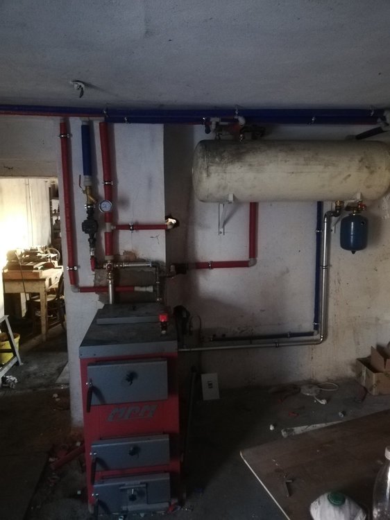

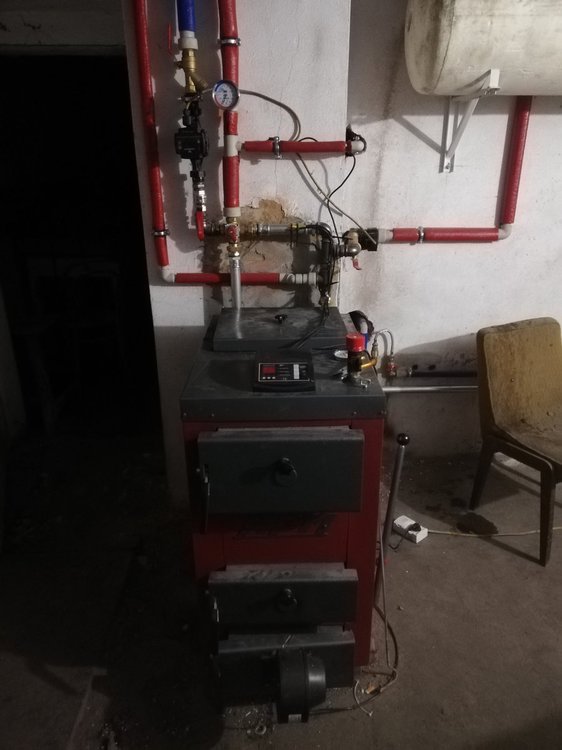

Witam po dłuższej przerwie. A więc tak.. Zakupiony został przeze mnie piec mpm ds 10kw. Początkowo chciałem zamontować do tego pieca  miarownik ciągu, lecz przy instalacji centralnego ogrzewania fachowiec doradził abym zmienił to na dmuchawe i sterownik (sterowanie dmuchawą i pompami groundfos). Tak też zrobiłem. Zamontowali dmuchawę i teraz moje pytanie. Czy przy zamontowanej dmuchawę mogę dodatkowo operować wlotem powietrza wtórnego? W moim przypadku to otworu w dolnym tylnym rogu pieca.

No wczoraj rozpaliłem pierwszy raz przy tym nadmuchu i nie wiem co o tym sądzić ponieważ i przede wszystkim nie mam porównania..
Czyli jednak dmuchawa.. W takim razie odpadam, pozdrów tego swojego "fachowca" :-)
Pokaż zdjęcie jak to wygląda może jednak to coś innego.
Witam. Na stronie producenta nie ma nic takiego do kupienia! W przypadku zbyt słabego ciągu, lub wygody przy rozpalaniu, można zainstalować, went... wyciągowy, a nie nadmuchowy.
 Jeśli Twój instalator, nie wie jaka jest róznica między tymi urządzeniami, jest K..... . Dzieki niemu, mogłeś sobie i rodzinie zrobić krzywdę, więc jak mu podziękujesz, to Twój wybór.
W kotłach Mpm ds, można jedynie stosować wentylator wyciągowy, gdyż tylko wtedy poprawnie działa pw! Tak jak to napisał @zaciapa.
Stosując dmuchawę, która robi nadcisnienie w komorze zasypowej i spalania, jest możliwość wydmuchiwania spalin przez otwory powietrza wtórnego, konsekwencji chyba,  nie musze tłumaczyc. :/
Więc proszę, wymontuj ten nadmuch, zanim komuś, krzywda się stanie.
Wielkiej fizyki tu nie ma. Łatwo przecież można sprawdzić czy przez wlot PW powietrze jest zaciagane, czy wydmuchiwane na kotłownię. Moim zdaniem da się tak palić, tylko trzeba naprawdę dobrze mieć rozpracowany sterownik i technikę palenia. Jak ktoś nie ma doświadczenia, to rzeczywiście można sobie zrobić gorzej. Pytanie tylko po co ten wydatek, skoro i bez niego kocioł daje radę ?
No przy dmuchawie otworzyłem wlot powietrza wtórnego żeby zobaczyć co się dzieje i powietrze zostaje "wypychane" z tego wlotu, więc zostały spowrotem zakręcone szczelnie.
Czyli przy dmuchawie nie masz PW, to po co ten producent zrobił te PW ?
 Zmniejszyć obroty dmuchawy. Jeżeli nawet przy najmnieszych będzie wypychać spaliny na kotłownię to niech Ci fachowcy zwrócą kasę za zabawki. Ewentualnie sam przerabiaj palnik na wzór kol. Piecucha. Tam tego problemu nie będzie.
No to ładna jazda, ciekawe czy instalator zdawał sobie sprawę wogóle co to za kocioł.
Jaka ładna katastrofa;)
I jakie ładne plastikowe rury, trzeba było czytać forum bo sam widzisz kolego zabrski93 że FACHOWIEC niestety nie ogarnia tematu.
Wywal tę dmuchawę i pal na miarkowniku bo dmuchawa do tego kotła to nieporozumienie.
Mógłbyś  pokazać foto na którym widać jak "poprowadzona jest rura bezpieczeństwa do naczynia wzbiorczego??
Zawór 4-drogowy masz 3/4 cala?
Pokaż lepsze foty instalacji bo wygląda to na niezłą bombę
Zaraz beda tony smoly, i topiace sie rury. :-)
Jedyne aktualne zdjęcie jakie posiadam na tel to takie..
Producent oferuje dmuchawe ale w kominie (zwaną wyciągową bo wyciąga dym z pieca )   .
Wywal tę dmuchawe i wstaw sobie miarkownik - teraz są nawet elektroniczne miarkowniki ze sterowaniem pomp. - Kepas - cena ok 250zł - mam  taki od ponad 8 miesięcy i działa bdb.  na necie są tez filmy .  prądu je tyle co nic , a jak braknie prądu to luz - sam sie zamyka - wiec piec jest bezpieczny
A jak nie to zwykły miarkownik.
Ps wybacz za mocne słowa ale myslałem ze dmuchawe wstawili ci w otwór pw. a ty masz tylko w PP.
