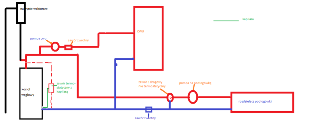

Witam serdecznie forumowiczów, czy moglibyście rzucic okiem na schemat i podpowiedzieć jak najprosciej i najtaniej zapewnić gorący powrót kociołkowi?  znalazłem gdzieś w necie schemat z zaworem termostatycznym z kapilarą zamontowanym na łączniku między zasilaniem a powrotem,czy zda to egzamin?
aha dzięki sambor ,a jak powinna być ta pompa kotłowa  sterowana?
Temperaturą powrotu - jeżeli jest taka funkcja w sterowniku to ze sterownika, a jak nie ma to termostatem przylgowym
w sterowniku nie ma takiej funkcji a ten termostat to naprzykład taki może być? https://allegro.pl/oferta/sterownik-przylgowy-na-rure-do-pompy-c-o-termostat-6464874795
Może być, tylko on dość długo reaguje, trzeba go dobrze zaizolować.
Natomiast za pompą kotłową musi być zwrotny i zawór regulujący - grzybkowy lub zasuwa,
Kulowy się nie nadaje.
Narysuj to jeszcze jak to rozumiesz i poszukaj tego zaworu regulującego - wystarczy 1/2" lub 3/4"

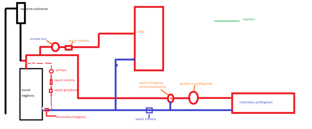

Dzięki wielkie Sambor ja to rozumie tak, na tym łączniku miedzy zasilaniem a powrotem od góry montuje pompę za pompa zawor zwrotny a za zwrotnym zawór grzybkowy. Rozumie że ten grzybkowy jest po to aby zdławić przepływ wody?
Grzybkowym musisz wyregulować przepływ tak aby coś ciepłej wody zostało dla instalacji.
Po montażu tej pompy najpierw sprawdź czy nie będzie chodzić razem z pompą podłogówki, bez dodatkowego termostatu, często tak jest najlepiej.

Sambor mam jeszcze pytanie!  tą pompę kotłową spiąć rezem z pompą podłogową aby razem chodziły? czy założyć  ten termostat przylgowy bo już mam zakupiony, a jak tak to w którym miejscu go założyć  aby on najlepiej pracował?
Pompa kotłowa powinna pracować niezależnie od innych i być albo sterowana osobno termostatem albo zasilana wprost z kotła i włączana podczas jego pracy.
Termostat przylgowy załóż na rurze powrotnej przy samym kotle i dobrze go zaizoluj!
