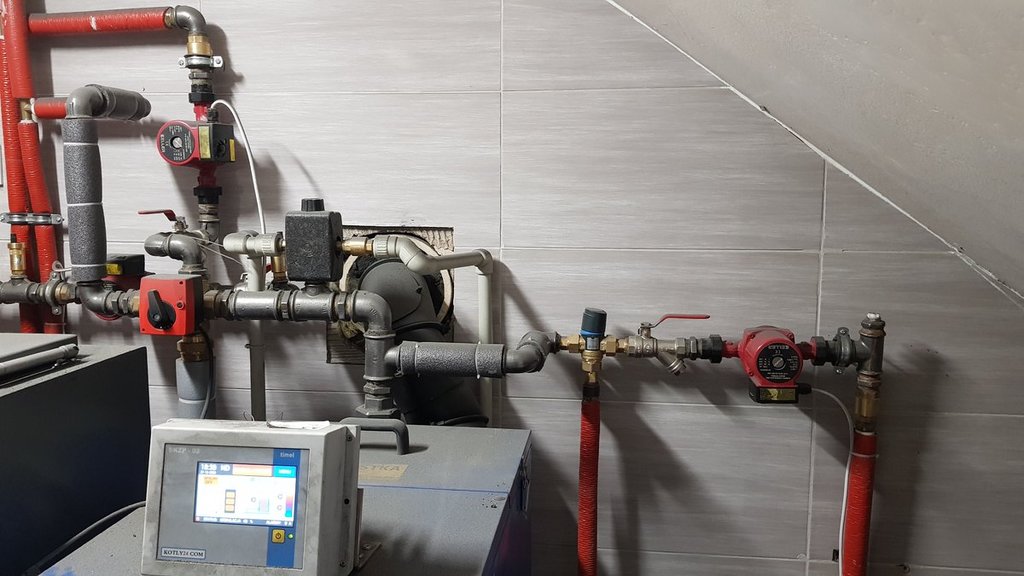

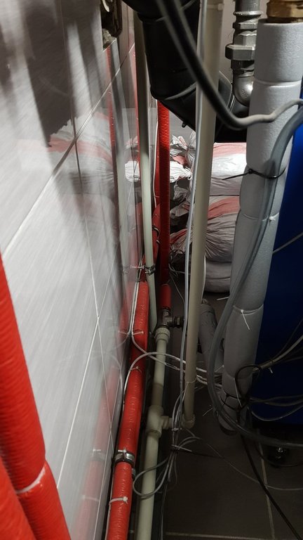

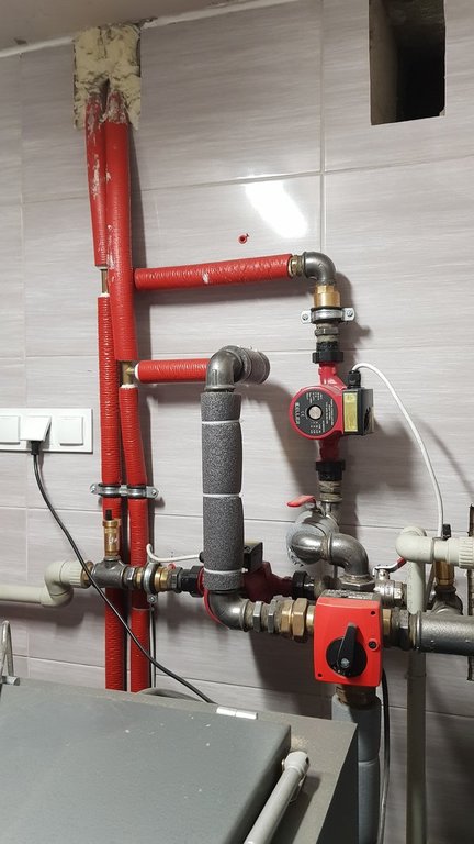

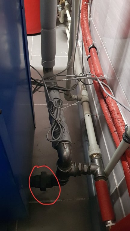

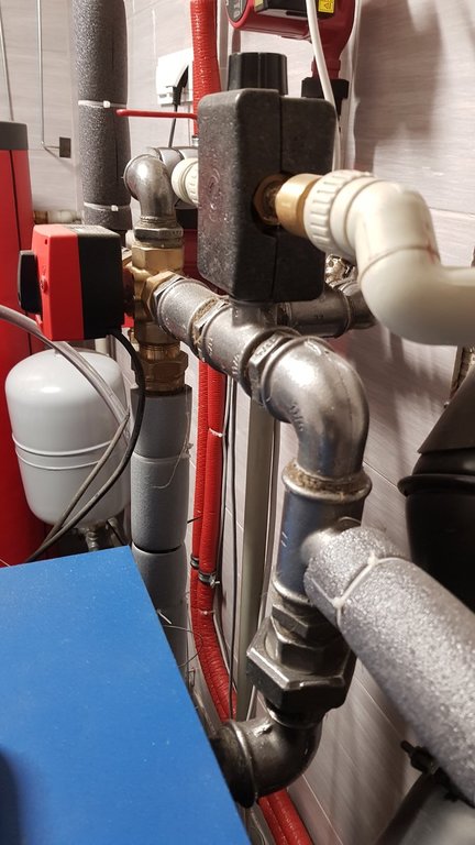

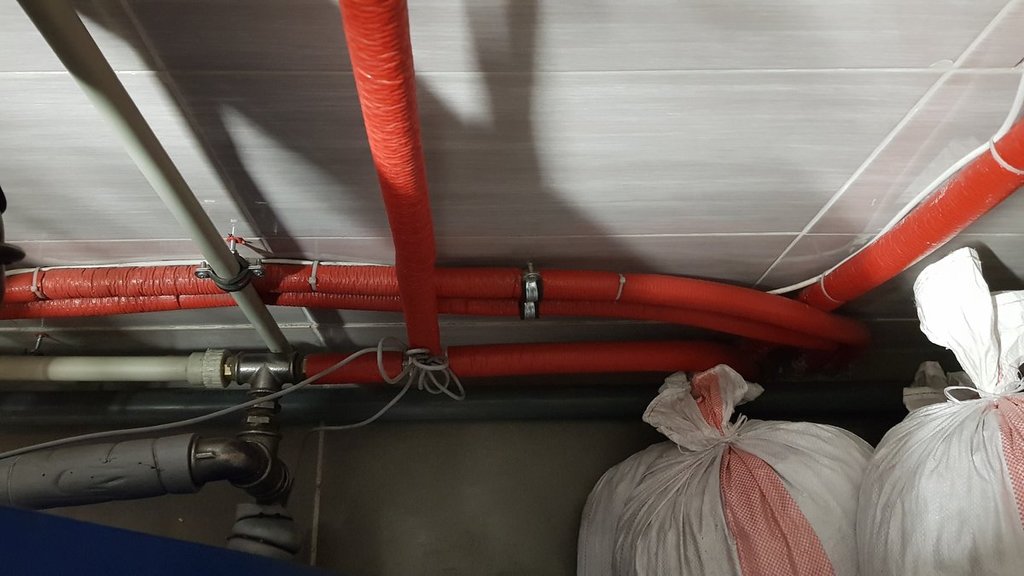

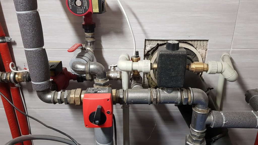

Witam. Mam nową instalacje CO i to jest 1 sezon grzania i widzę ze powrót do kotła jest dość chłodny bo średnio 10 a 12 stopni mniej niż zadana na kotle. Nie znam się zbytnio na poprawnej instalacji co ale wydaje mi się ze panowie chyba zpaprali tą instalacje bo chyba wyjście jak i powrót na podlogę powinien byc przez zawór 4d a jest zrobione bez zaworu 4d. Tutaj moje pytanie czy gdybym zamontował pompe kotłową zaraz pod zaworem 4d to czy coś pomoze czy jednak musialbym najpierw przerobic wyjscie i powrót podlogi przez 4d i dopiero myslec o kotlowej?
Różnica  10* jest jak najbardziej w porządku ,  trzymaj na kotle min 55-60*
Instalacja wygląda OK ,
Edytowane przez ameno25
Mniejsza będzie jak będzie cieplej i mały rozbiór będzie .
