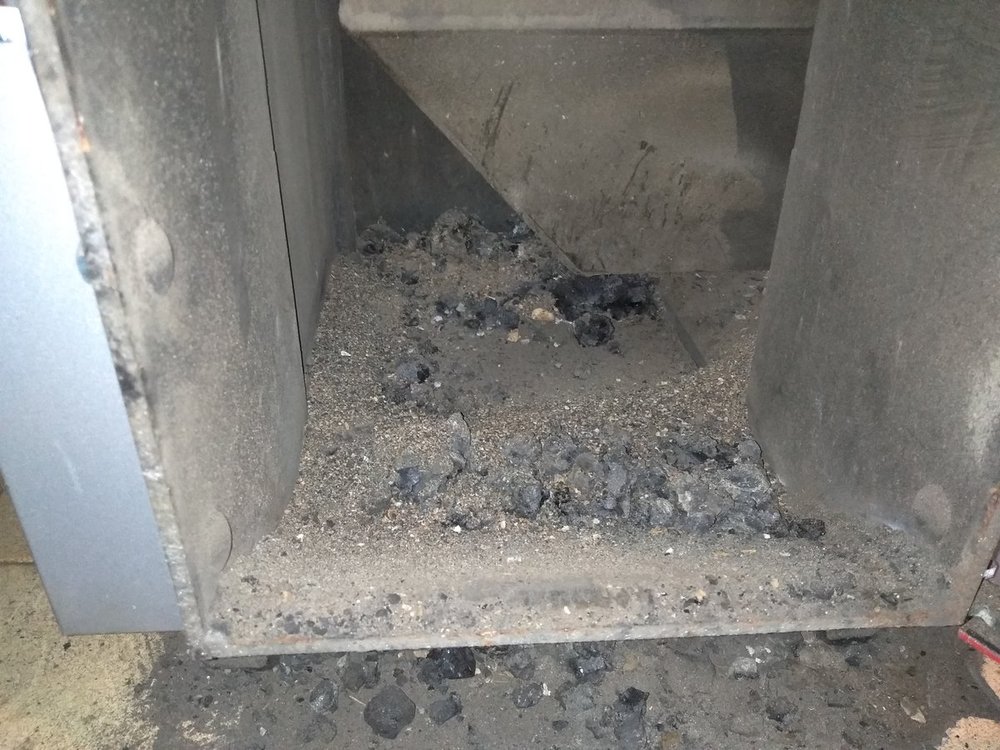

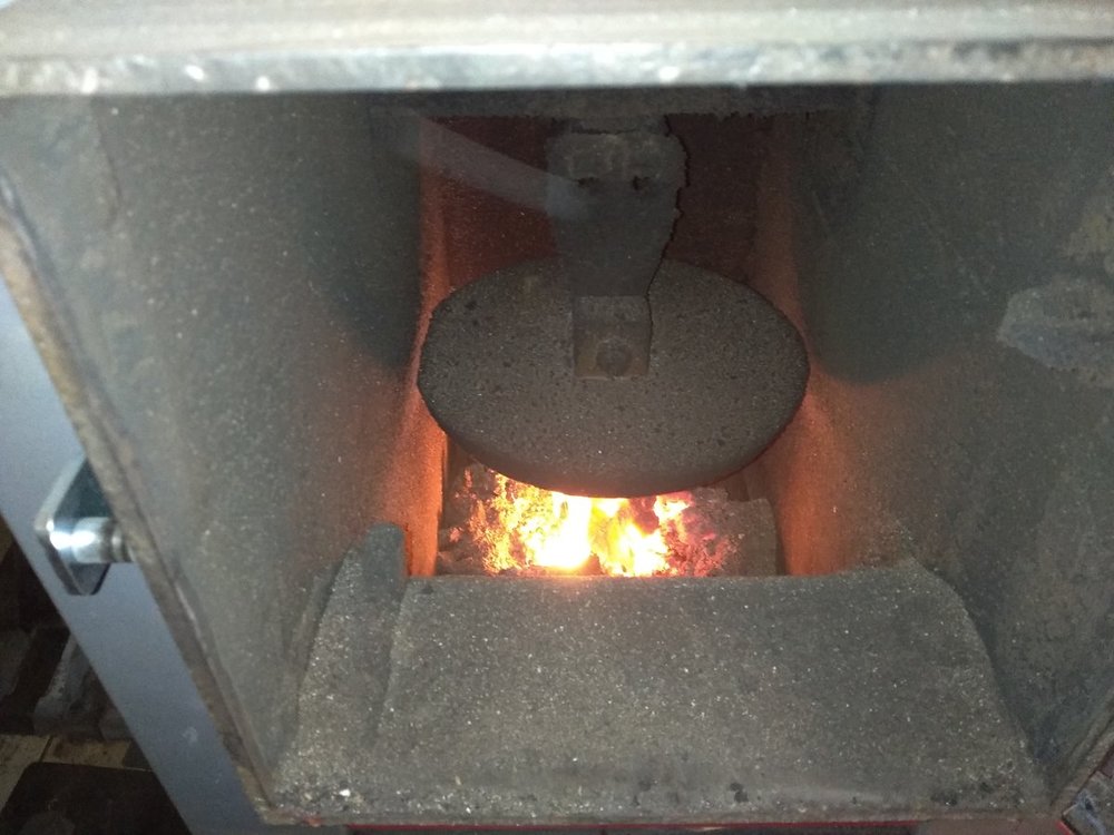

Wczoraj piec o godzinie 22 był wyczyszczony, tak wygląda po 12 godzinachIMG_20181213_105956.thumb.jpg.dc14b3f8bae362d978b6fc16efe6ef6c.jpg
Wyprodukował tyle popiołu
Jest znacznie lepiej, wcześniej popielnik byłby do połowy zapełniony.  Zastanawia mnie, czemu ten piec tak obrasta w sadze ?

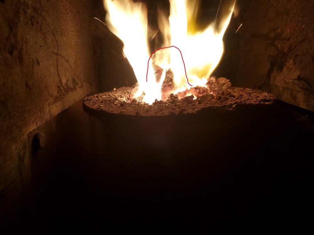

Kolego jak wysoko jest kopczyk zrób zdjęcie bo na tych dobrze nie widać z tą sądzą to jeszcze kwestia ustawień

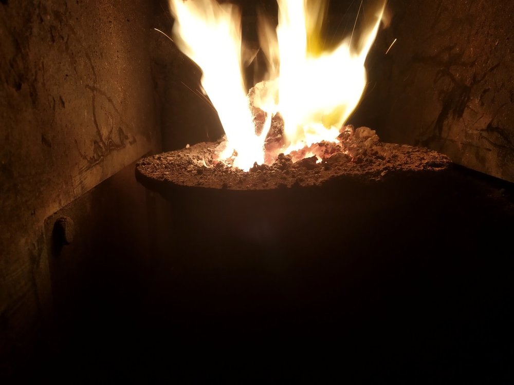

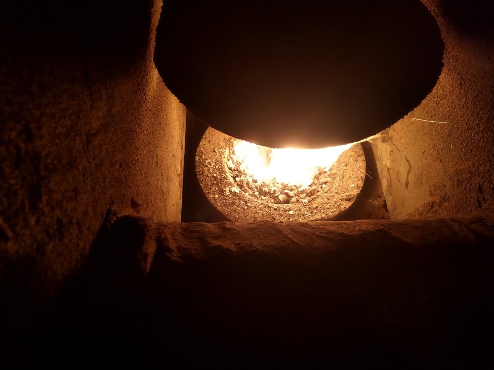

Zdjęcia kopczyka
1319278317_IMG_20181213_114433-kopia.thumb.jpg.f70f0e4a17bd6704f417e139976a5595.jpg IMG_20181213_114334.thumb.jpg.644a9940603c5b8cc076f05880e85c81.jpg

Zdjęcia kopczyka
Kopczyka to tu chyba brak tak na moje oko
9 minut temu, 161os037 napisał:
Mirku , a jakim groszkiem palisz? Bo to dziwne jest. Ile metrów ogrzewasz i jakie masz ustawienia sterownika? Tzn czasy podawania , przerwy w podawaniu itd.
Tak jak pisałem, ekogroszek był kupiony ze składu, nie znam kopalni z jakiej był wydobyty, jedynie wiem, że ma 27kJ.  Mam dom o powierzchni 90m2, ocieplony, instalacja grzejnikowa. Co do ustawień to palę z PID, minimalna praca podajnika -1 max-5,   minimalna przerwa podawania - 40s  max-  70, minimalne obroty wentylatora -80, max 250.  Są to ustawienia automatyczne.
Za dużo wiatru płomień jest strasznie poszarpany jak odejmiesz trochę powietrza to i kopczyk się lekko podniesie
Jak otwieram drzwi by zrobić zdjęcia, to za chwilę  załącza się wentylator i dmucha dosyć mocno, i dlatego płomień wydaję się być tak poszarpany. Tu filmik z palenia wentylator był podczas nagrywania dosyć spokojny.

Obejrzałem film wygląda to w miarę ja bym teraz obserwował a nie omiatając popiołu z retorty a z jakiego miasta jestes
Co tu gdybać i bez urazy po prostu gówniany węgiel kupiłeś. Taka prawda, a teraz zabawa w umiejętne ustawienia, aby go w miarę dobrze spalić.

Spoko, zdaje sobie sam z tego sprawę. Kupiłem taki bo myślałem, że będzie dobry, mam nauczkę na przyszły rok. Rozmawiałem dziś z jednym Panem z tego forum i trochę mi rozjaśnił sytuacje. Ogólnie to i tak bardzo dużo żeście mi pomogli.... nie mam już tak dużo żużlu, tylko ta sadza mnie trochę irytuje. Teraz tylko postaram się by piec chodził na 80% tak jak jest według instrukcji i nie żużlował. Myślę, że skoro udało mi się to zrobić na 100% to i na 80 też da radę, tylko to kwestia ustawień.

Piec jest bardzo dobry tyle tylko że to jest automat  z możliwościa palenia w manualu , węgiel użyj np. Bartex silver jak masz tyle problemów zawsze można wyjąć jeden zawirowywacz wtedy piec się uspokoi. na pomoc ze strony Defro bym nie liczył przerabiłem to w zeszłym sezonie.

Myślę co jest grane, czemu tak się dzieje i tak przyglądam się na ten groszek i widzę, że zdarzają się większe bryłki. Na szczęście przypomniało mi się, że w maju kupiłem niecałą tone eko groszku z innego składu i z tego co pamiętam pochodził z kopalni bobrek. Przerzuciłem worki tego gówna, by dostać się do tego kupionego w maju i od rana nim palę. Różnica jest ogromna, podajnik pracuje znacznie ciszej, ziarna są mniejsze, praktycznie nic się nie spieka. Wcześniej wyrastał mi taki duży spiek
Teraz już go nie ma, a ustawienia są te same.  Teraz już powinienem sobie poradzić z ustawieniami by było na tip-top. Jeszcze raz dziękuje wszystkim za poświęcony czas, a zwłaszcza użytkownikowi 1610s037.
