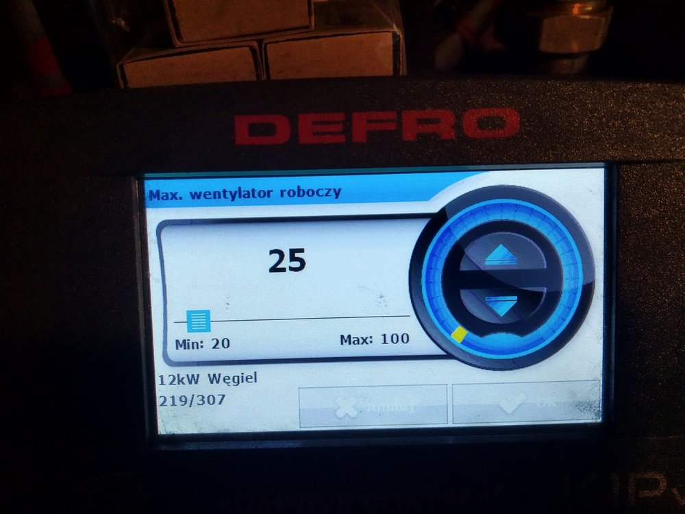

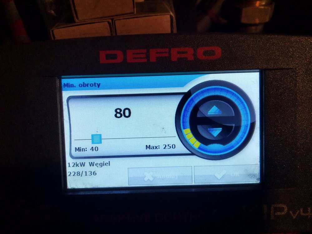

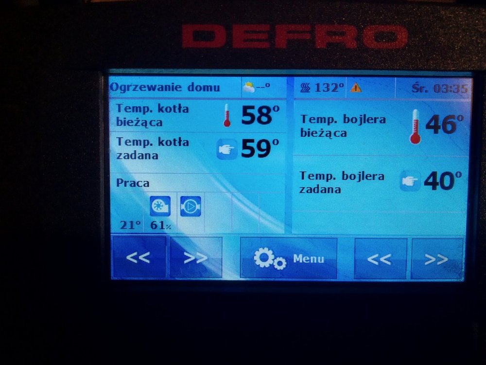

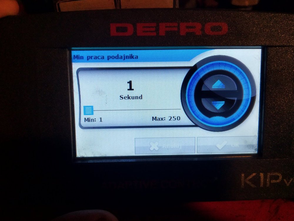

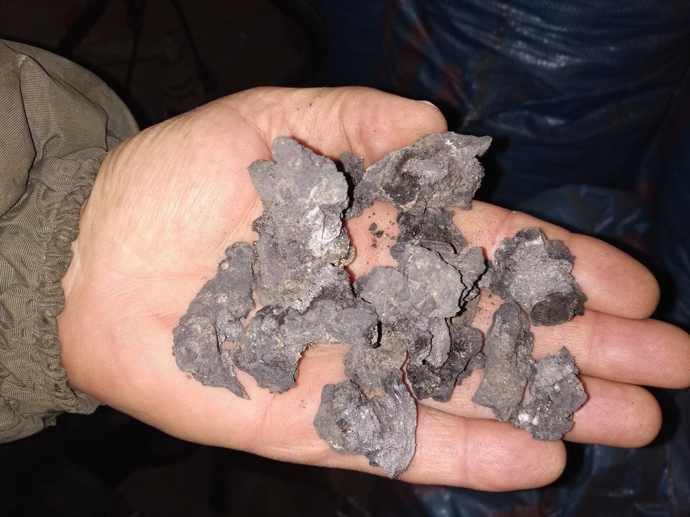

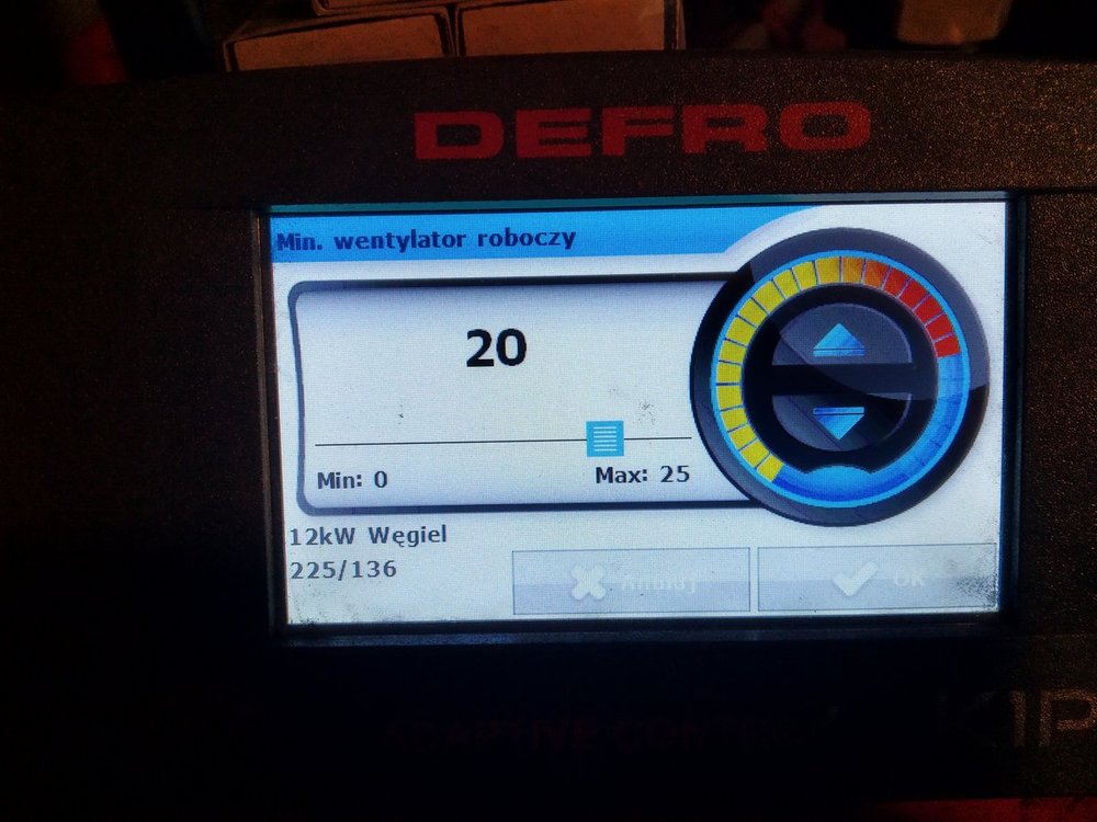

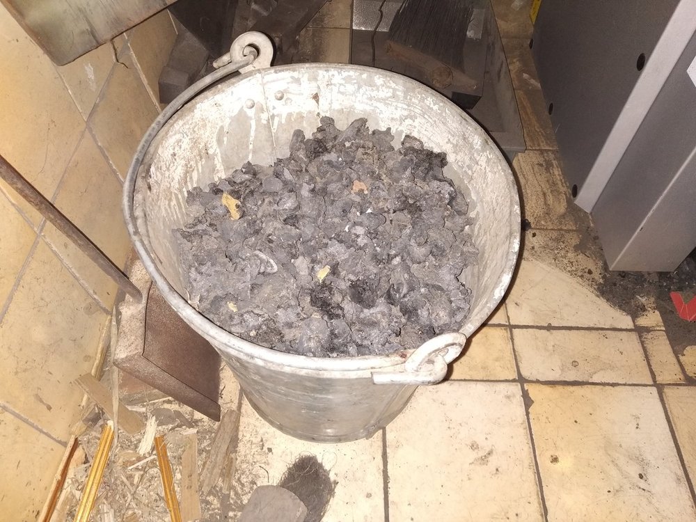

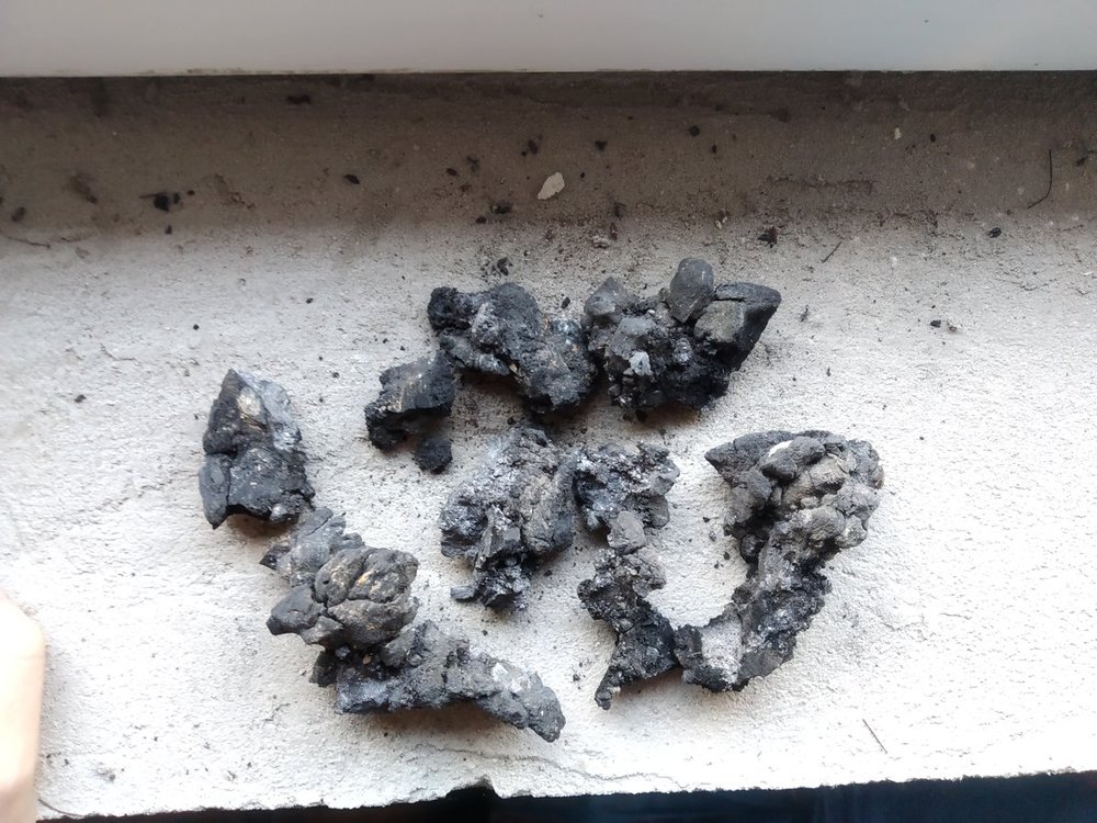

Witajcie. Rok temu kupiłem piec Defro komfort eko 12kW sterwonik jaki mam to k1pv4. Palę z PID, od początku walczę ze spiekami. Próbowałem stosować korekte powietrza, opóźniałem czasy podawania itp. Zauważyłem, że jak jest cieplej na dworze to spieki są mniejsze. Powierzchnia do ogrzania to 90m2, instalacji podłogowej nie mam. Na 7 dni zużywam około 120kg groszku.
Tyle mam żużlu od soboty, dziś jest wtorek . Ktoś ma jakieś pomysły w czym może być problem

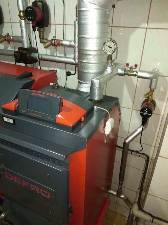

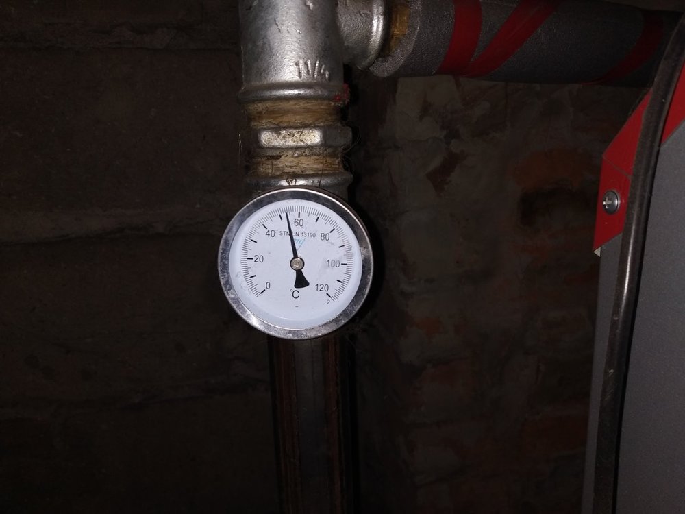

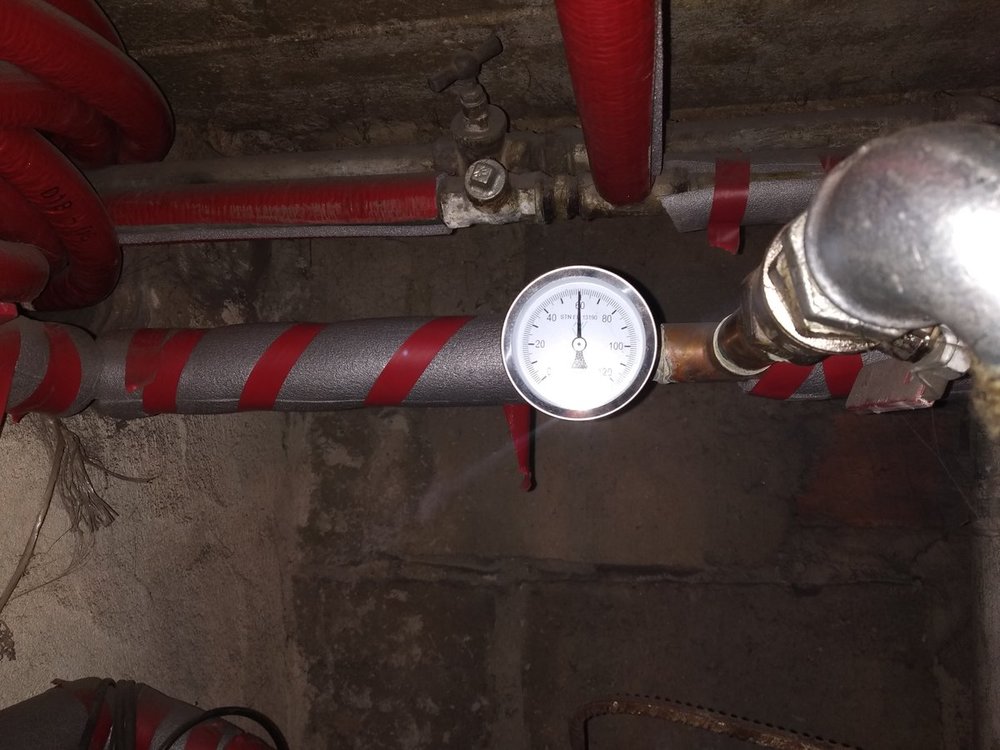

Temperatura wody na grzejniki                                            temperatura wody powrotnej

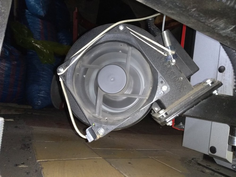

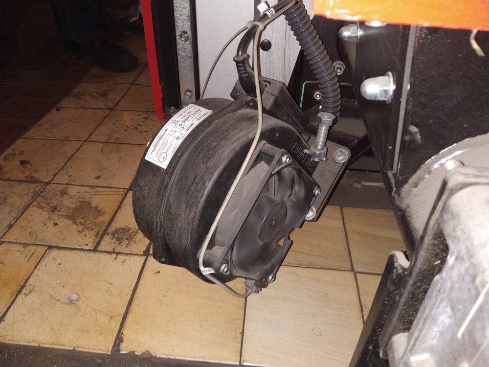

Klapa wentylatora, niestety nie umiej stwierdzić jej polożenia.

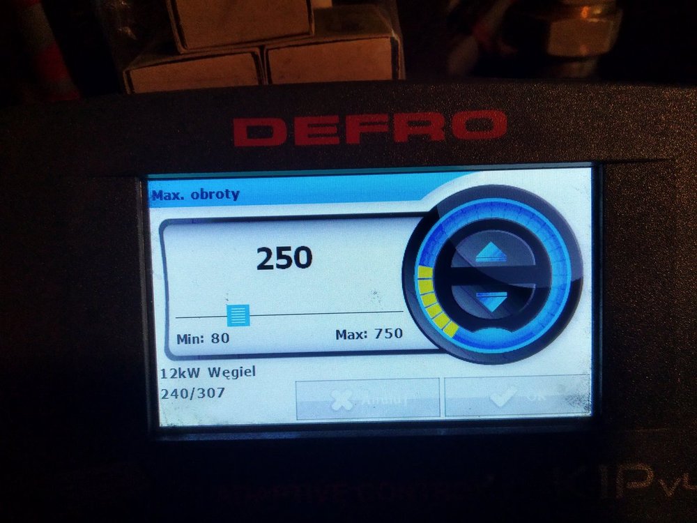

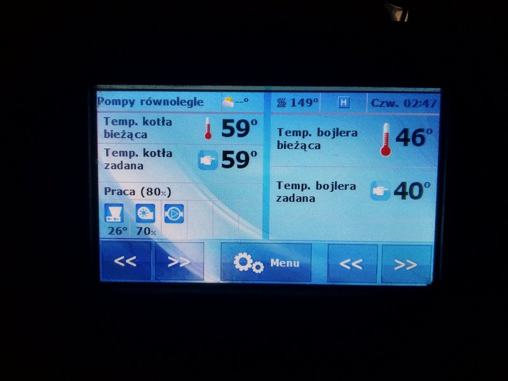

Ustawienia pieca.  Korekta wentylatora na +8

  • Mylisz klapkę z przesłoną na dmuchawie klapka przy paleniu PID powinna być cały czas na maksa otwarta. Wysłane z mojego Nokia 5.1 przy użyciu Tapatalka

To jest kolego w dużej mierze niedopał, możesz to spokojnie spalić jeszcze raz, żeby nie tracić opału.
Ja od kilkunastu dni walczę z tym samym, im zimniej na dworze tym gorsze spalanie, też mam Defro i ten sam palnik co Ty
Musisz korygować nadmuchem, przynajmniej u mnie pomogło, podawaniem próbowalem w każdą stronę i nic, podniosłem delikatnie nadmuch i jakoś leci, trochę niedopału mam ale nie takie jak były wcześniej (Ty widzę że masz to co ja na początku problemów)

Klapka cały czas bez zmian czyli uchylona tak na 1-1.5cm (do pierwszego zwoju siatki), u mnie nadmuch poszedł o 3% w górę

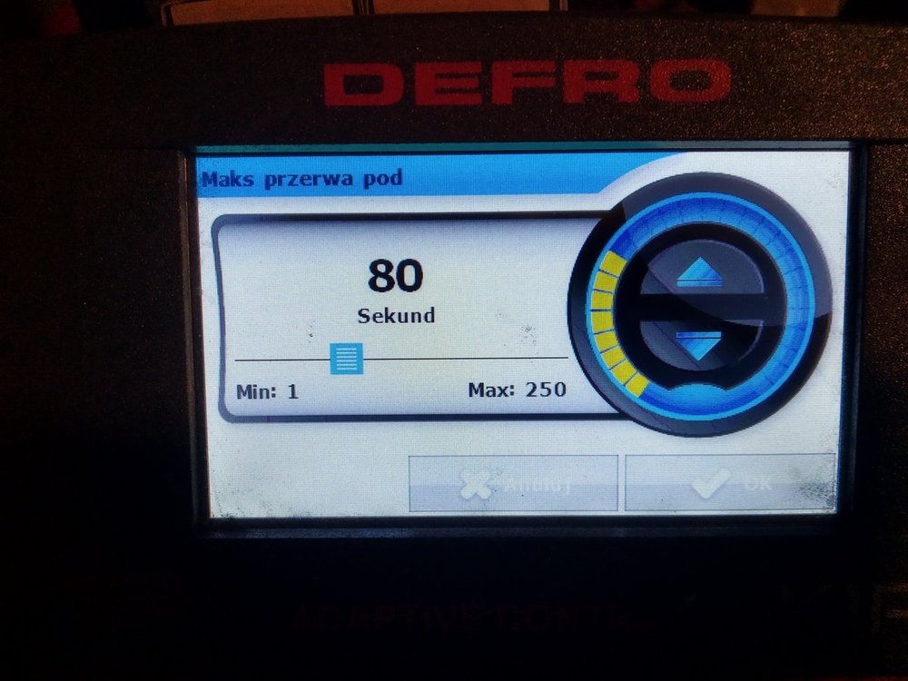

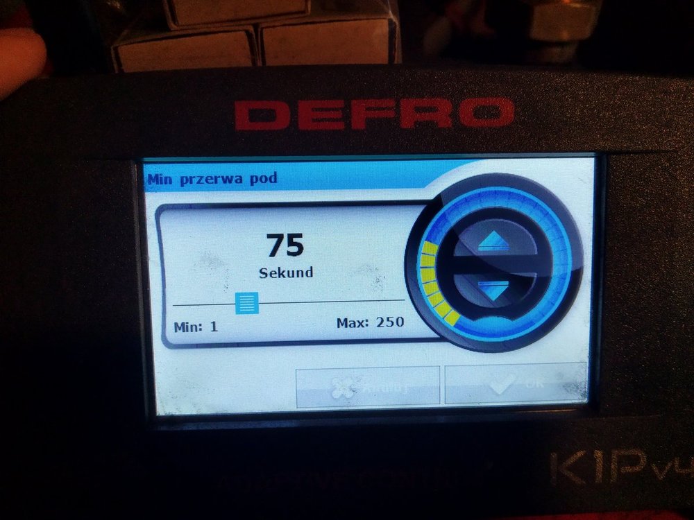

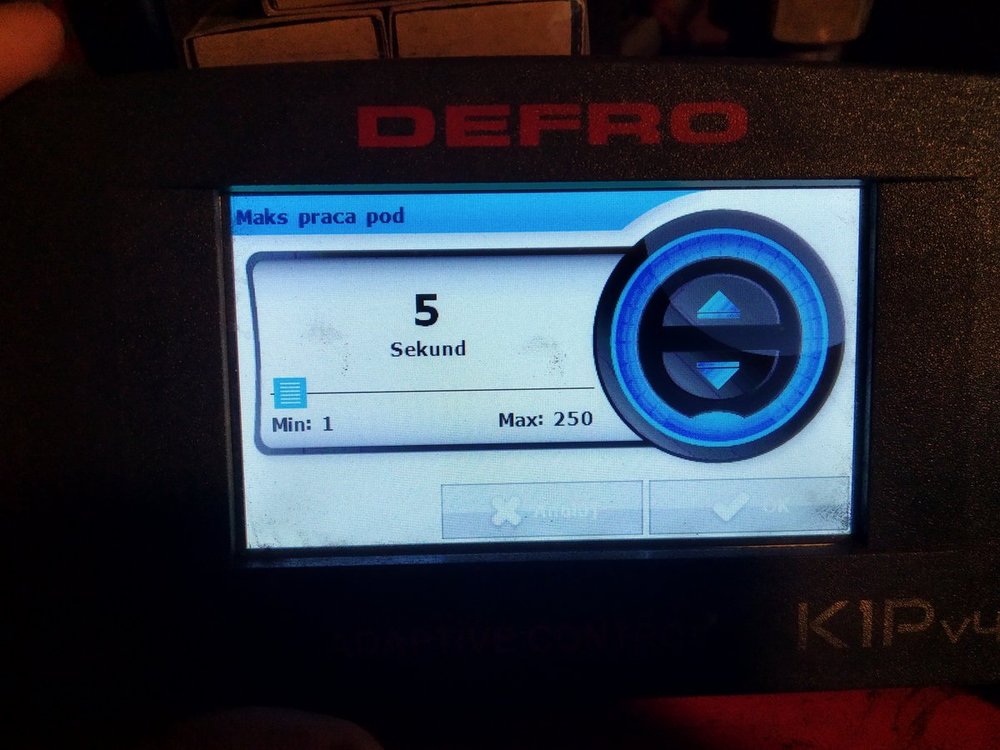

Jak dla mnie to masz za krótką przerwę między podaniem, pid tu nie ma prawa poprawnie działać, to moje zdanie.
Podajesz mu od 1 do 5s w przerwie między 75 a 80 czyli prawie działa jak dwustan a nie pid.
Klapka wentylatora musi być cały czas otwarta. Wróć do standardowych ustawień pid i spróbuj korygować sobie wentylator roboczy w menu servis u mnie to dużo dało, a ty masz między 20 a 25 czyli znowu nie dajesz mu możliwości korygowania pracy. Standardowo jest między 13 a 25, ja mam między 10 a 27 ale to po długich testach i jest dużo lepiej.

Kocioł masz od roku, a od razu "grzebiesz" w ustawieniach serwisowych i parametrach pracy PID po jaką mańke? nie wiem..... . Przywróć ustawienia standardowe, włącz PID, otwórz na 100% klapkę za wentylatorem i zablokuj na stałe przed przypadkowym zamknięciem, otwórz na 100% klapkę na czopuchu spalin!. Dopiero teraz ustaw moc kotła tak, aby nie wchodził w nadzory i dopiero ustaw korektę powietrza! dolny i górny zakres tak, aby prawidłowo spalało się paliwo/ węgiel. Tu sobie zaobserwuj proces spalania (nadmuch jak kocioł oscyluje już lekko powyżej zadanej CO /dolna granica nadmuchu i gdy zaczyna "gonić"/rozpędzać kocioł do zadanej CO /górna granica nadmuchu) i będzie bardzo dobrze, a nie uciekaj się od raz w ustawienia (serwisowe) które zmieniając nieumiejętnie (zresztą nie widzę potrzeby ich zmiany, bo po co?!!) doprowadzą do tego co pokazałeś na fotkach. Od czasu do czasu sprawdź czujnik temp. spalin - wyciągnij go i wyczyść, bo oblepiony popiołem może robić przekłamania w odczycie temp. spalin, a konkretnie zaniżać odczyt i wtedy wentylator bardziej dmucha i pojawia się "zamieszanie" w komorze spalania.

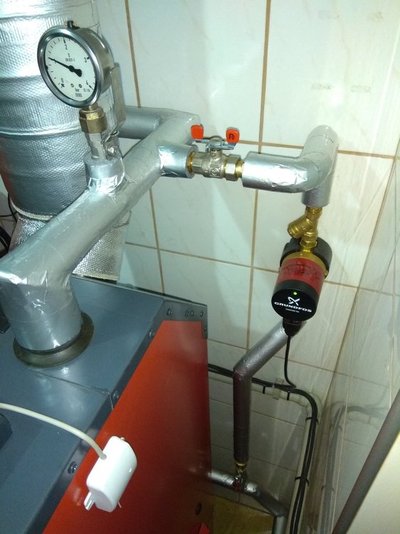

i tak z innej mańki, gdybyś miał... raczej masz problem ze stabilnością pracy zaworu 3/4D i niską temp. powrotu to z pełną odpowiedzialnością polecam zmodyfikuj/ zamontuj w instalację CO pompę przewałową lub inaczej krótkiego obiegu, sterownik K1Pv4 ma obsługę pompy przewałowej. Warto bo śmiga wszystko tak jak zaleca producent CO 65 / powrót 55 a nawet znacznie lepiej i na wyższych parametrach.

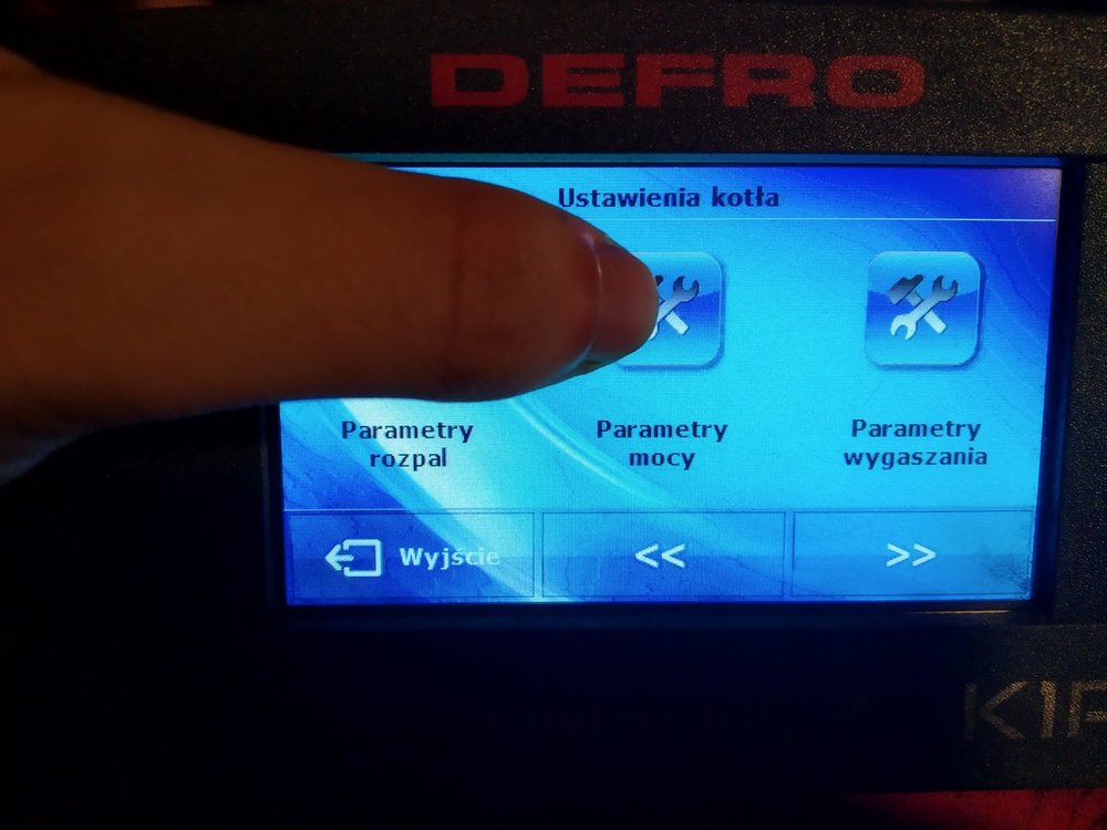

Mógłbyś to rozwinąć łopatologicznie. W menu instalatora mam do ustawienia:
1. moc kotła,
2. korekta nadmuchu dolna (od +13% do -20%)
3. korekta nadmuchu górna (od -13% do +20%)
O ile "moc kotła" nie wymaga wyjaśnień, chociaż nie wiem czemu użytkownik ma ja ustawiać samodzielnie, a nie robi tego algorytm sterownika, to nie rozumiem od jakiej wartości liczne są procenty nadmuchów i co one właściwie znaczą i na co mają wpływ. To czemu zdefiniowano akurat takie a nie inne granice tej regulacji mnie na razie nie interesuje, ale już na spalanie jak najbardziej.
Poza tym, masz ładnie zaizolowane rury ale ja mam ładniejszą glazurę i izolowane zawory.

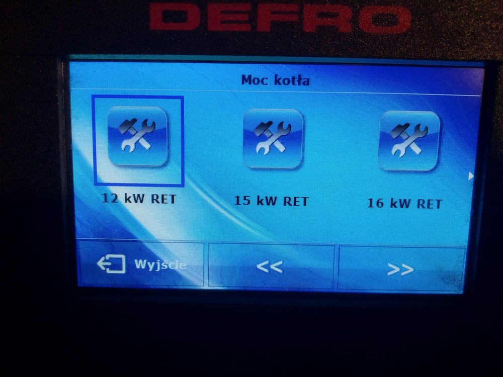

algorytm pid jest stworzony można powiedzieć jako wyjściowy który teoretycznie powinien poradzić sobie z każdą instalacją jaką ma użytkownik jednak wymaga delikatnych zmian pod konkretną instalację. użytkownik ustala taką moc kotła jaką mam faktycznie kocioł a ten sam sterownik dawany jest na różne rodzaje kotłów.
Nie o to chodzi. Mam kocioł 16kW i w menu sterownika zaznaczam rodzaj (typ) palnika i taką właśnie moc. Czy to jest informacja dla sterownika - oczywiście. Alllle w innym miejscu mam określić moc kotła w procentach. Domyślam się, ze chodzi o moc chwilową, moc na aktualne warunki pogodowe. Skąd mam to wiedzieć? Nie wiem, to ustawiam np. 70%. Czy nie mógłby tego zrobić sterownik? Znając odczyty czujników w funkcji czasu przecież mógłby, ale tego nie robi. No niech tam, ale teraz jeszcze, mimo włączenie PID mam ustalić korekty nadmuchu - siąść na przeciw furtki i patrzeć na kopczyk ew, spieki i ew, niedopały. Po dwóch dniach kopczyk jest ok, spieki minimalne, niedopałów brak. Allle, zmienia się diametralnie pogoda i "ręcznie" zmiejszam moc kotła. Teraz nie wiem, czy korekty nadmuchu (nie korekta, a korekty w przypadku mojego palnika|) są poprawne, to co, ponownie siadać przed kotłem?
Mało tego, dalej nie wiem jak zmiana mocy wpływa  na korekty powietrza  i na odwrót, i od jakiej wartości liczy się te procentowe wartości korekt.

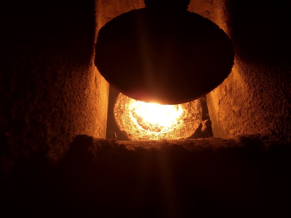

Pierwsze co zauważyłem, to nie kopci się tak jak wcześniej.
Płomień wygląda tak, nie wiem czy nie jest zbyt głęboko retorty.
Ustawienia fabryczne przywróciłem, korekta powietrza na 0, Halotron załączony, temperatura spalin 150 stopni, czopuch otwarty na max, czujnik w czopuchu wyczyszczony.
Zastanawia mnie opcja "Moc kotła" ktoś tak po chłopsku wyjaśni o co w niej chodzi ?

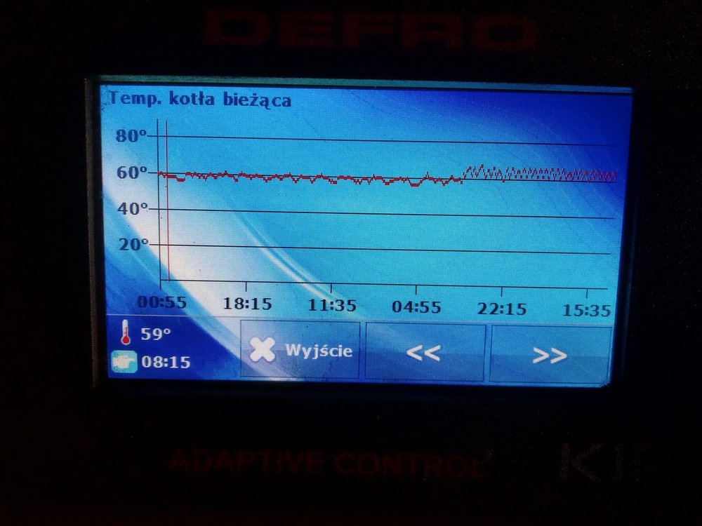

Jesli możesz możesz to zapodaj zdjęcie z wykresem temp kotła i zdjęcie popiołu w popielniku.

A skąd sterownik ma wiedzieć czy ty palisz?? Jedne węgle wymagają mocniejszego dmuchania inne minimalnego od tego jest korekta nadmuchu, jedne groszki wymagają częstszego podania, a inne wymagają aby dłużej poleżeć na palenisku i właśnie od tego jest korekta mocy. Jak sobie wiatr i moc dobrze ustawisz do opału to PID załatwi resztę niezależnie od pogody. Ja osobiście nie lubię algorytmu od techa i pozbyłem się ich sterownika.

Ten wykres jest od połowy poszarpany, bo najprawdopodobniej dlatego, że paliłem na awaryjnym ruszcie gdy miałem ślimak uszkodzony
Dziś wysypałem z popielnika 1/3 wiadra takiego czegoś
Ktoś może powiedzieć w którą strone mam iść?, Korekte powietrza miałem na 0
