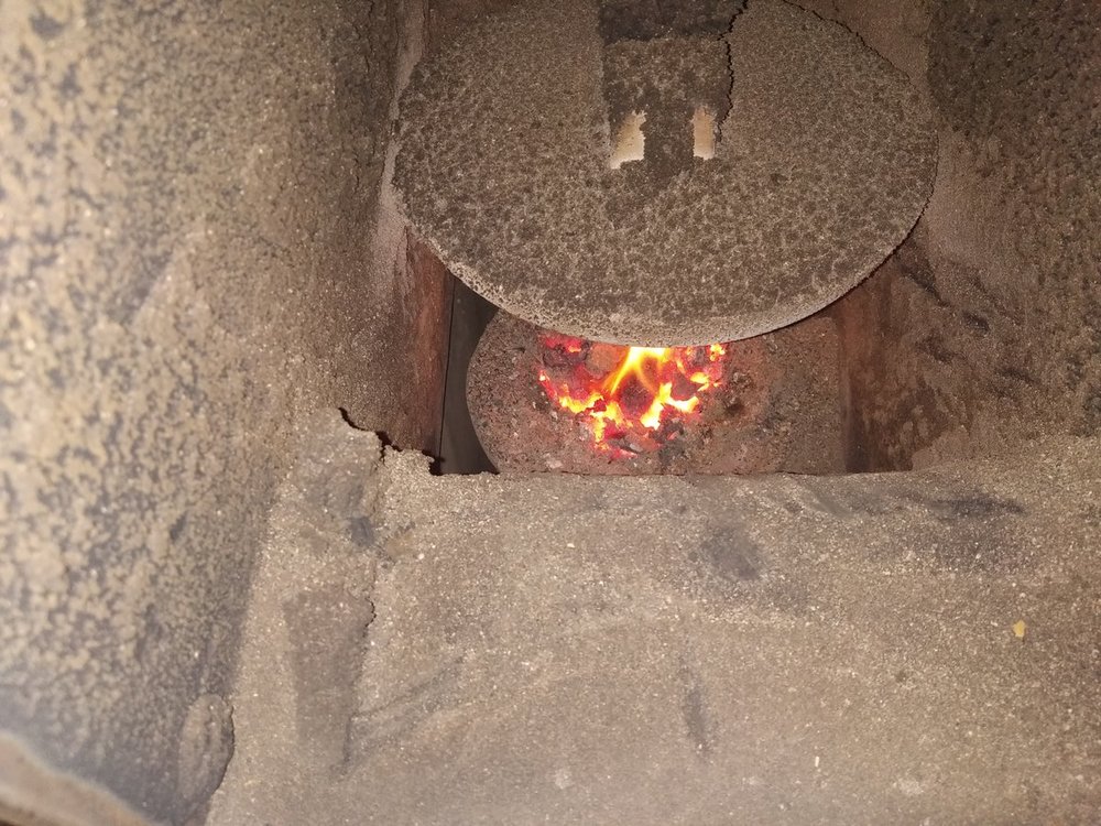

Daj fotki palnika i wyczystek i jakim groszkiem palisz
palnik rynnowy sterownik tech 480z pid piec to elektromet KWP15 opał z kopalni silezja czy jakoś tak 30kj

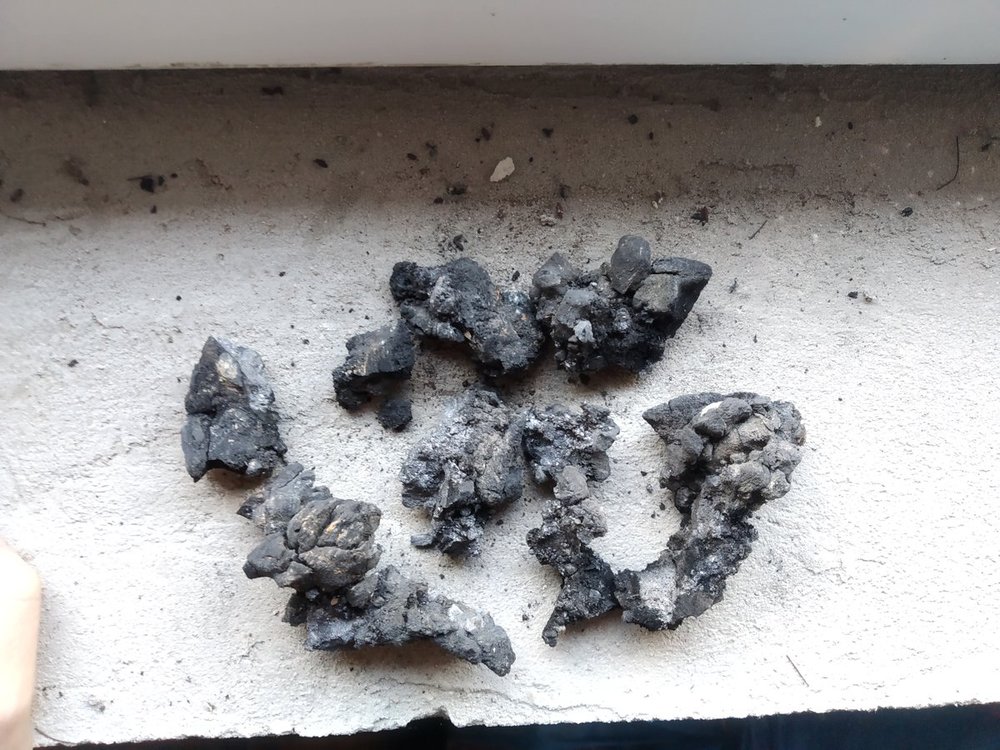

Nic się nie zmieniło praktycznie, zrobiłem to co żeście polecili. Czopuch i klapka od wentylatora na max otworzona, ustawienia fabryczne przywrócone. Zmieniłem również moc kotła na 100% na razie nie będę się nia bawił. Jedynie  teraz ruszam  korektą nadmuchu, ustawiłem ją na -5. Jeśli piec nie złapie ustawionej temperatury , albo nie będzie mógł jej utrzymać (59 stopni) będę stopniowo zmniejszał korektę.  Na chwilę obecną od poniedziałku mam dwa wiadra żużlu , a wygląda on tak:

Wczoraj pokazałeś foto palnika. Widać tam że kocioł w środku jest dosyć brudny. Proponuje go ładnie wyczyścić. I czujnik temp spalin też.
Ten kocią był czyszczony dzień wcześniej przed zrobionym zdjęciem, czujnik również, po prostu tak mi się zasyfił na złych ustawieniach
A czym ty palisz??? Widać na fotkach że Żar masz poniżej pierścienia palnika i chyba już otwory napowietrzające są widoczne.

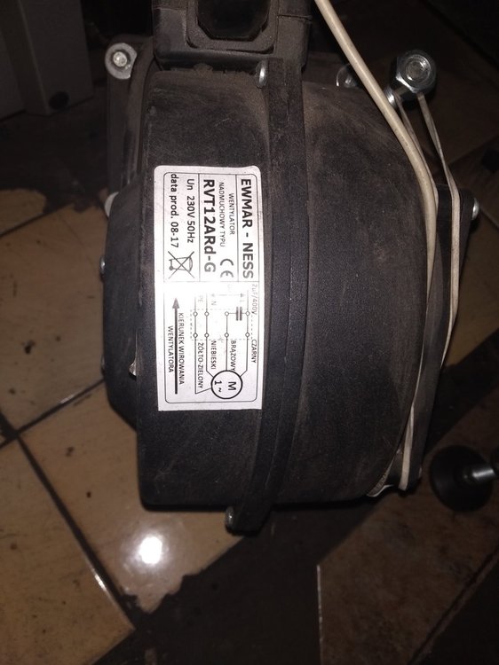

Kolego lechumb może spróbujmy zrobić jak w skzp dać na początek powietrze 5-25 przy tych nastawach podawania co są i powoli korygować opal .A nasz kolega niech poda ile watt ma dmuchawa bo na zdjęciach nie widac .Wiem że to inny sterownik ale na wyjście powietrze chyba by takie pasowalo
Czasy podawania i procenty dmuchawy trudno porównywać. Inne dmuchawy, inny przesyp podajnika.

W techu jest zakres podawania. A kolega ma ten zakres od 1s do 5s. Te niedopalone spieki wygladają całkiem jak wesoła. Możemy zacząć od zmniejszenia wentylatora roboczego czyli dane z turbinki.

Tam jest kupa niedopału. Za szybko spadł z palnika, pid za dużo i za szybko  podaje.

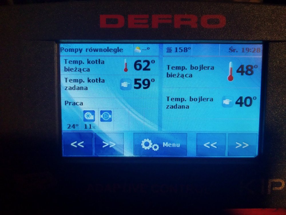

Najprawdopodobniej mała ilość paliwa w retorcie, była spowodowana zmniejszeniem mocy kotła na 80%. Po zmianie na 100% jest już "normalnie".  Po zastosowaniu korekty powietrza -5, spalanie jakby było dużo lepsze, ale to się okaże po dzisiejszej nocy.
Jeśli będzie dobrze, będę prosił o wyjaśnienie kilku "zależności" bym wiedział na przyszłość jak mam ustawić piec, przy chłodniejszej pogodzie.
.IMG_20181212_191929.thumb.jpg.922ef220102a522e47400e9aaf794a49.jpg IMG_20181212_191754.thumb.jpg.0b1f2d5e77b4a344b7ecd8c69cbf6df8.jpg IMG_20181212_191830.thumb.jpg.ed7558f898b35b7ccf1847002cfe83b4.jpg
Edytowane przez Mirek56
Jeśli kopiec powiększył się po zdjęciu siły nadmuchu to niech tak zostanie. Kocioł nadal przebija ci temp więc można sukcesywnie zmniejszać mu moc po kilka procent aby nie przebijał zadanej i się nie odstawiał.

Jeśli tak wygląda twój kocioł po 2 dniach to nie jest ciekawie. Wyczyść kocioł i wprowadź zmiany. Zmieniaj po jednym parametrze i zostaw na min 6h aby się wszystko ustabilizowalo. Moje Defro tyle syfu na ściankach nie ma po 2tyg. Fakt tech ma ciężkiego pida i wolalem na tym sterowniku palić na dwustanie bo zima szybciej się skończyła niż go ustawiłem tak żebym był w 100% usatysfakcjonowany. I tak jak przedmówca powiedział, tech lubi super instalacje.

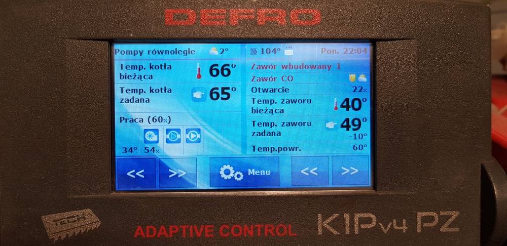

Kolego , podnieś temp. zadaną na min 65 lub więcej stopni , a korektę górną powietrza daj mksymalnie na minus w ustawieniach zaawansowanych. Zobacz u mnie, ja mam 60% mocy kocioł 15 kW, ogrzewam 180m2 dom z lat 50 tych ocieplony . Przy obecnych temperaturach spalanie na poziomie 18 kg na dobę, eko-groszku Bartex Gold. Delikatne spieki są ale "rozkruszalne".78ad797df48f0375a745f0966f646b91.jpg
