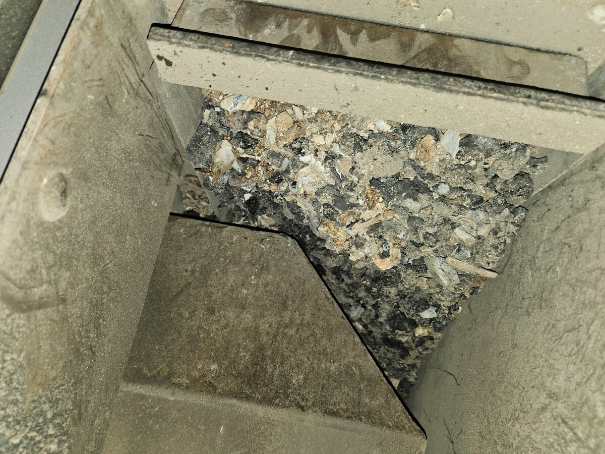

Witam, jestem początkującym użytkownikiem pieca Defro
Typ: EKR 10, Moc nominalna: 10 kW.
Sterownik: ClassicEcoEkrV2 ver. 1 .0315
Mam ogromny problem ze spiekami, głównie w okresie zimowym. Na trybie letnim przy ustawieniach producenta piec nie stwarza problemów, natomiast podczas sezonu zimowego to koszmar. Spieki po niecałej dobie blokują cały środek pieca, muszę codziennie chodzić zwalać je na dół bo inaczej blokują całe palenisko. Moje ustawienia to:
Żądana temperatura: 60 stopni
Histereza: 2 stopnie
Czas podawania: 4 sekund
Przerwa podawania: 45 sekund
Siła nadmuchu (grzanie): 35 procent
Podawanie w podtrzymaniu : 4 sekundy
Podtrzymanie pauza : 15 minut
Wentylator w podtrzymaniu praca : 35 sekund
Wentylator w podtrzymaniu pauza: 8 minut
Ekogroszek kupuje z lokalnego skupu , z tego co się orientowałem raczej osoby kupujące nie mają z nim problemu. Jestem świeżo po przeprowadzce i jestem totalnie początkujący więc  proszę o wyrozumiałość i pomoc. Próbowałem delikatnie korygować ustawienia wentylatora ale raczej na marne. Myślałem nad zmianą histerezy, żeby może się jakoś bardziej dopalał i nie spiekał. Dłuższe podawanie np.7 sekund w pracy i podtrzymaniu też nic nie dawało. Myślałem że jak będzie większy ruch w palenisku to spieki nie będą się tak licznie tworzyć, ale znowu błędna teoria. Mieszkam w bloku i z tego co wiem wcześniej nie było z tym piecem problemów. Bardzo proszę o pomoc i wyrozumiałość.20250220_105633.thumb.jpg.1144cde79e6f96f62a3ca1371f197c04.jpg
Za mocno dmuchasz,sklejasz w stopionym popiole czarstwy groszek,potym wypycha calosc.4:45 jest pomiar na delikatny nadmuch,žadna rakieta.

Czyli ile procentowo ustawić w trakcie grzania i na podtrzymaniu? I jak długa ma być przerwa i praca wentylatora?
Szukaj optymalne nastawy dmuchawy w grzaniu i potym ustaw taka sama moc dmuchawy w podtrzymaniu.Pomimo nadmuchu niczym bym nie ruszal.
