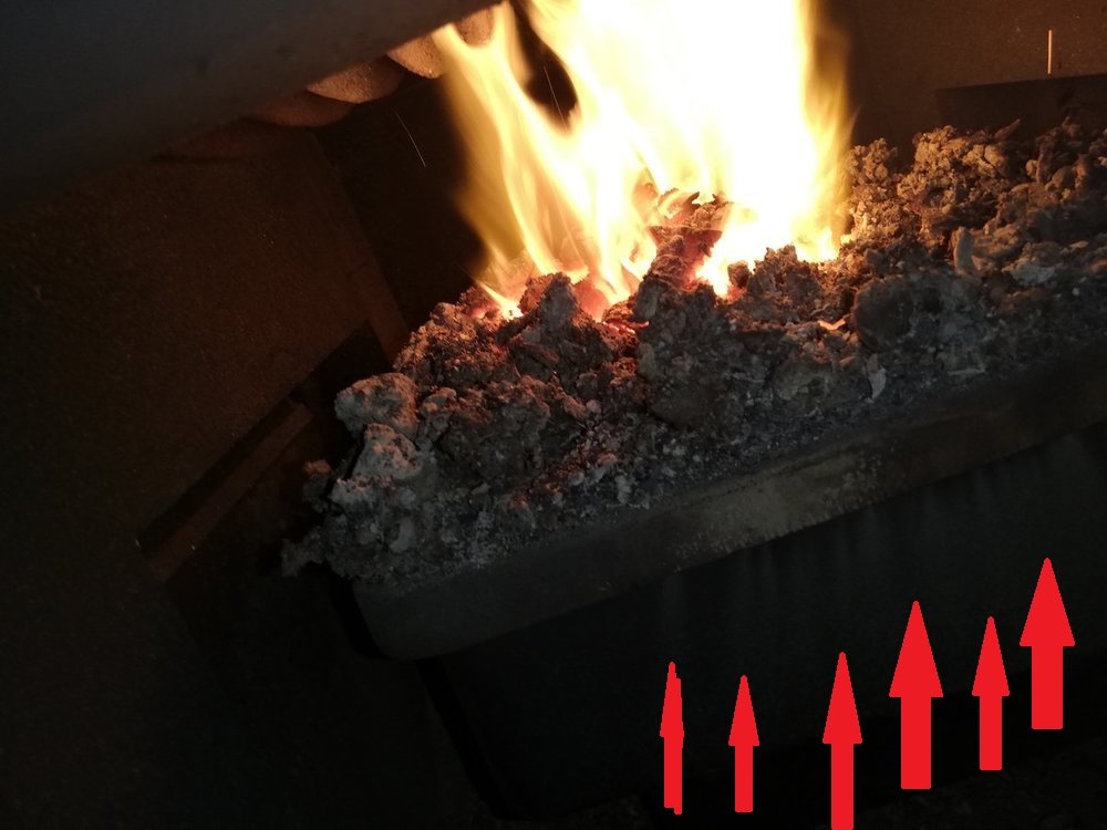

Witam mam takie pytanie Mam piec firmy Termo tech eko joker 10kw
Mam mieszkanie starego budownictwa 80 m2 i wczoraj o godzinie 18 rozpalilem piec z podajnikiem na eko Groszek w ciągu 12h spalilo mi prawie 50 kg eko groszku
Ustawienie pieca czas podawania 10s przerwa 80s moc dmuchawy 60%
Może ktoś mi doradzić w kwestii ustawienia pieca ewentualnie jak można zaoszczędzić na paliwie

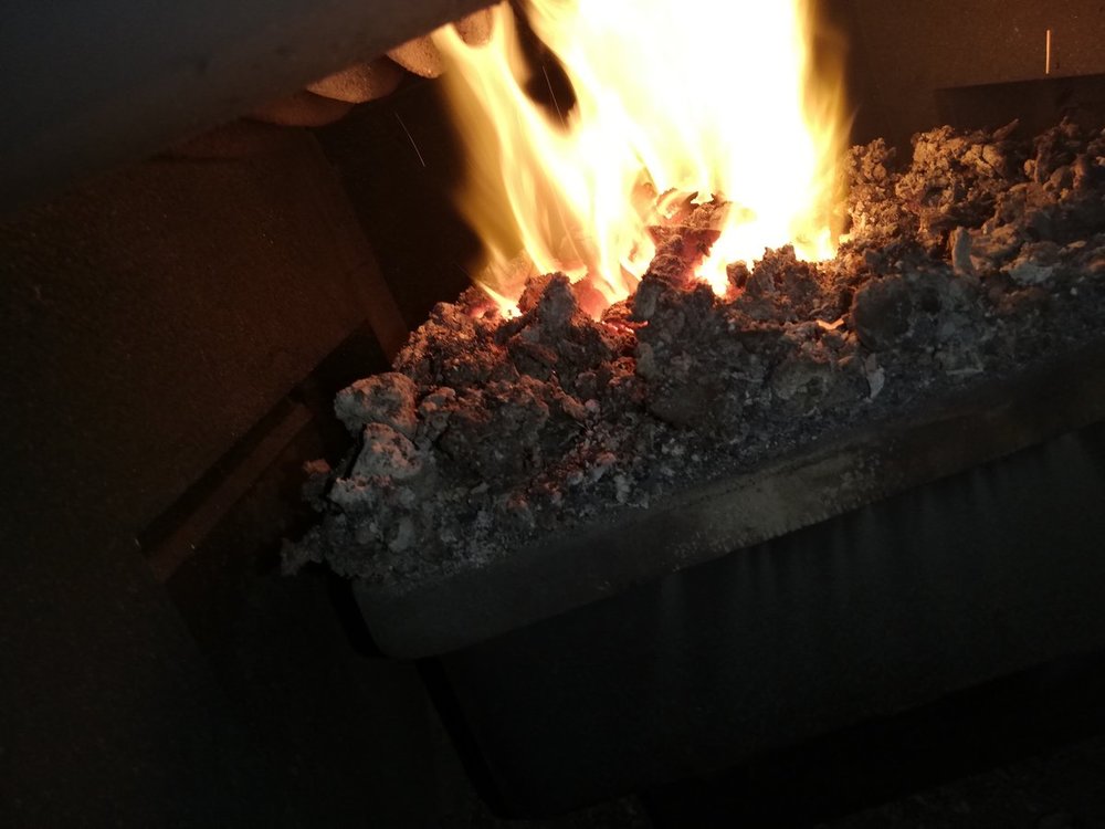

U mnie na 120m2 idzie około 8kg na dobę , ze zdjecia widać że masz palnik acetylenowy zmniejsz powietrze tak o 100% i zwiększ czas przerwy w podawaniu .
zacznijmy od początku:
tam jest palnik żeliwny- pytanie czy poprawnie zainstalowany, wypoziomowany i uszczelniony????
pytanie drugie o kaloryczność opału bo to jest dość istotne
pytanie kolejne a właściwie prośba o lepsze zdjęcia tego co się tam dzieje bo na tych niewiele widać i trudno oceniać
jesli chodzi o zużycie opału to w pierwszej dobie po rozpaleniu jak mury zimne to łyknie wszystko co się da wsypać, albo przewali przez palnik niespalając poprawnie jeśli ustawienia do kitu. potem zużycie spadnie, albo nie jak ustawienia do kitu. dodatkowo kazdy stC cieplej w domu to około 6-8% wyższe zużycie opału. trzymając w domu 25stC zamiast 22 będzie szło około 20% węgla więcej.

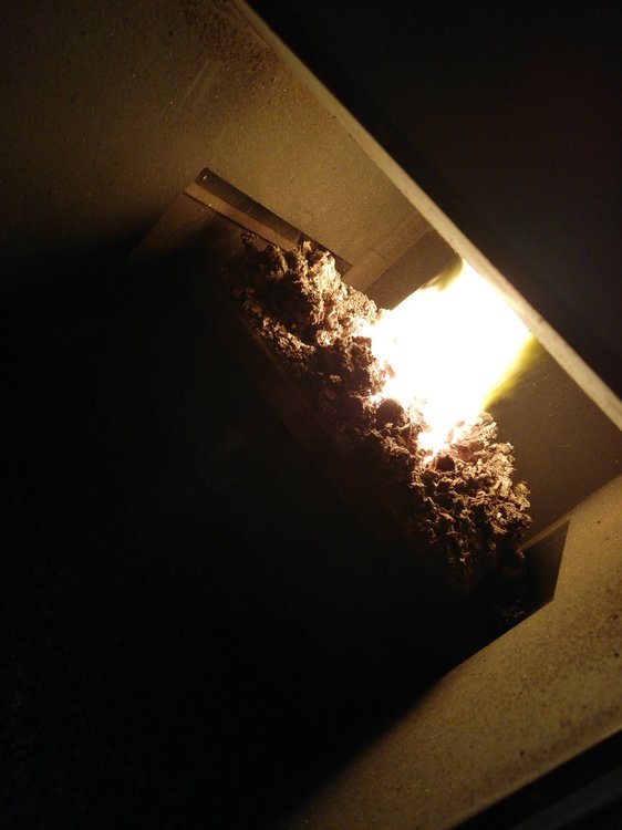

Oto aktualne zdjęcie wydaje mi się że jest coraz gorzej od godziny 11-21 25kg spalanie już nie wiem co robić
Kolego, a może sprawdź ile grochu jest w worku. Niektóre firmy pakują po 10 kg, a Ty worek liczysz za 25kg.
Panowie co jemu nie poradzicie i tak wywali więcej ciepła w komin niż odzyska popatrzcie na zdjęcie i dopiero doradźcie....
Prawda ze mam rację??

wracamy do mojego pierwszego pytania po oględzinach zdjęcia
ewidentnie palnik nieuszczelniony i wiater hula albo chula jak kto woli po całej komorze spalania zamiast trafiać tam gdzie powinien
kocioł wygasić, palnik rozebrać( w sensie zdjąć koronę i wyczyścić porządnie wszystko), uszczelnić jakimś mazidłem(instrukcje obecne na tym forum) do 1500stC lub okolice i poskładać do kupy. po odpaleniu skorygować parametry i wynieść się z kotłowni
