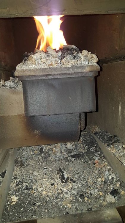

15 godzin temu, e30 napisał:
Tej doby przepalil mi moze z 15kg max ale spiekow bylo tyle ze szok.
Wynik spalania bardzo dobry ale nie wiem jaki metraż:) co do spieków przy tej kaloryczności ekogroszku ratuj się wiatrem, zmniejszaj powoli i patrz co się dzieje aż do minimum nawet jak piec będzie dłużej dochodził do temperatury zadanej i zobacz na jakiej wysokości nad paleniskiem masz deflektor ( zbyt nisko może podwyższać temperaturę na retorcie przy większym przedmuchu, co może powodować spieki, wzięte z forum). No i taki wysokokaloryczny ekogroszek lubi tez poleżeć na retorcie( czyli jakby więcej podania na raz ale rzadziej, patrz na kopczyk).

Wlasnie kopczyk jest niemal plaski ustawilem dzis
Podawanie 10sek
Przerwa 1:10
Nadmuch 30
Przyslona na dmuchawie przysunieta na polowe
Metrarz to ok 80m2
Narazie obserwuje 3h narazie brak kalafiora tylko takie pojedyncze. Myslalem nad wapnem palonym jako dodatek, ktos przerabial to?

Jak na 80m2 to nie aż taki dobry:) Jeśli piec nagania temp. zadaną to obniżaj wiatr dalej i patrz na kopczyk oraz czy się ekogroszek spala
No wlasnie.
Teraz jak mu przyslonilem dmuchawe troszenke nie dopala lec wydluzylem mu o 2sek przerwe miedzy podawaniem.
Wydaje mi sie,ze trzeba sie przestawic na 25-26Mj
Bo na taki metrarz mysle, ze wysyarczy.
Wysłane z mojego SM-G925F przy użyciu Tapatalka
Kolego ja mam co najmniej jeszcze raz taki metraż jak ty i palę ruskim ekogroszkiem. Spala średnio 30kg na dobę. Spieki są małe i że tak powiem mało zbite( kruszą się bardzo łatwo). Miałem kiedyś 4-5 worki z Wesołej na próbę, a tam coś kolo 29MJ i odstawiłem to szybciutko:):) Spieki, nie spalony ekogroszek, czarna sadza w piecu( chciałem zobaczyć czy pójdzie go mniej niż ruskiego). Z tego co wiem piece na ekogroszek preferują mniejszą kaloryczność. Jak dla mnie ten kopczyk jest za duży.

Noi ja palielm ruskim ekosiberian 24Mj i luks zadnego spieka czy skaly. 1tona na 2,5 miesiaca noi na probe wziolem ten Platinum ale nie ma sensu to widze
No to masz już rozwiązanie:) Nie baw się w nic jak wszystko gra:) teraz pozmieniałeś ustawienia i znowu będzie lekko walczył z ruskim. Kup ten co miałeś i po sprawie:), mniej nerwów.
