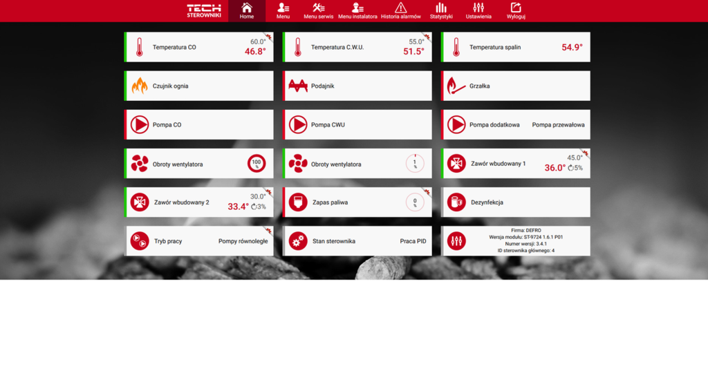

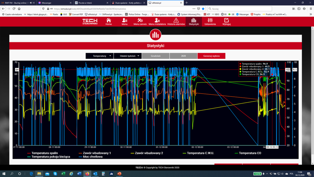

od roku mam kocioł Defro sigma 12 ekopel, i od samego początku dużo spala pelletu 30 kg na dobę przy temperaturze 0 st). Grzeję drugi sezon, w poprzednim spalił ok 8 ton pelletu. Dom ocieplony 15 cm grafit, podłoga 15-18 cm, strop teriva + 15cm styropianu, dom parterowy 170 m2+garaż. Jakieś porady ?
No faktycznie porada z pupy, ale tutaj wspomóż nas jakimiś zdjęciami instalacji lub narysuj schemat. Opisz co grzejesz, podłogę, kaloryfery czy masz instalację mieszaną? Daj jakieś wykresy z kotła w jaki sposób pracuje itd. Daj jak najwięcej informacji.
Grzeję bojler 300 l, podłoga ok 110m2, 4 pokoje grzejniki 60m2, w łazienkach (3 )grzejniki suszarki.
parę fotek w załączniku. Moc kotła 60 %. Temp załączania pomp 55 st. C, korekty wentylatora górnego i dolnego na 0%, czas podsypu 30 s,
parę fotek w załączniku. Moc kotła 60 %. Temp załączania pomp 55 st. C, korekty wentylatora górnego i dolnego na 0%, czas podsypu 30 s, podłogówka 23 st. C.
A dlaczego męczysz ten kocioł mocą 60 % ? Przecież to 12kW i 60 % to daje jakieś 7 KW na 170m2 w tym 110 m podłogi , przecież to nawet zadanej nie może uzyskać stabilnej .
Tak mi kazał ustawić instalator, że niby w zupełności wystarczy 60 %. Też byłem zdziwiony bo 12 jest do 180 m jak mi się zdaje. Czyli ustawić 100%?

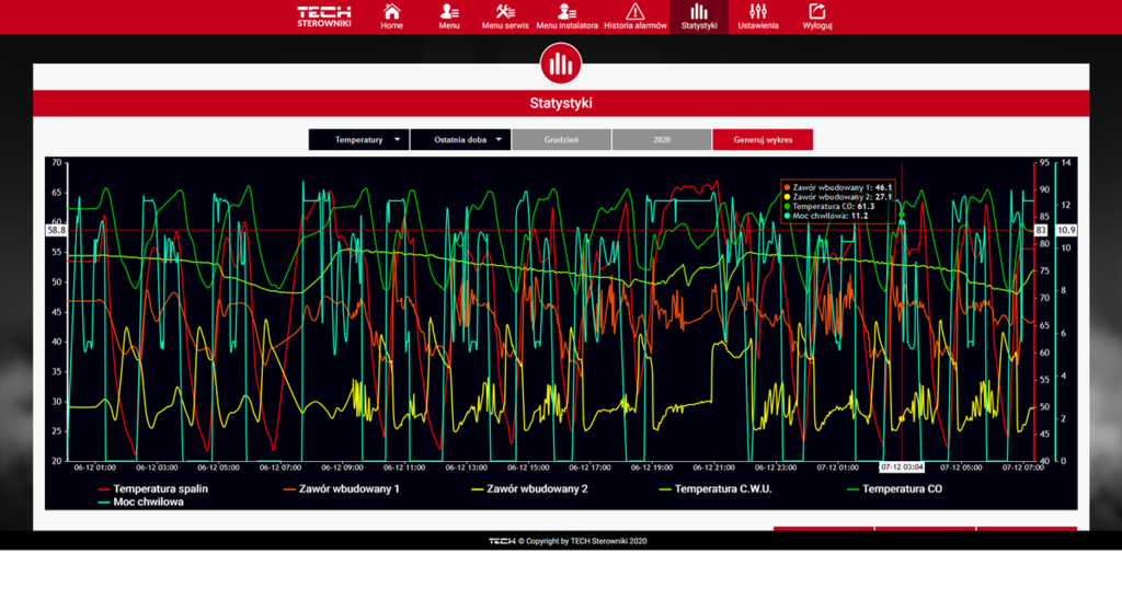

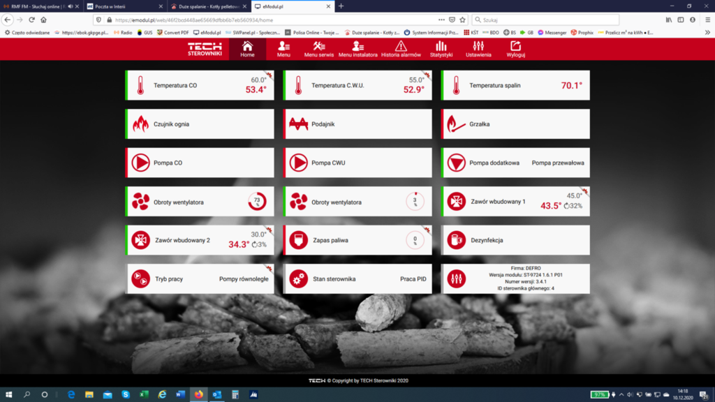

Na początek trzeba podnieść moc na 100% i dopiero jak zacznie modulować można wyciągać sensowne wnioski
Moc kotła ustawiona na 100%, w załączniku wykres, dodam że zawór 1 -grzejniki, zawór 2 - podłogówka.

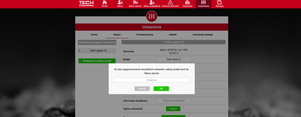

Wrzuć tutaj plik z ustawieniami sterownika (z emodul)
Edytowane przez dsc1
O to chodzi?
Nie nie :) trzeba wejsc w aplikacje emodul (na komputerze) potem w ustawienia i moduł. Tam klikasz "pobierz" i powinno pobrać Twoje wszystkie nastawy na komputer w pliku. Będzie prosić o kod do nadmuchu 2 to wpisz 5163
U mnie woła o kod serwisu, a ja nie znam go.
Udało się pomijając ten krok. w załączniku ustawienia
