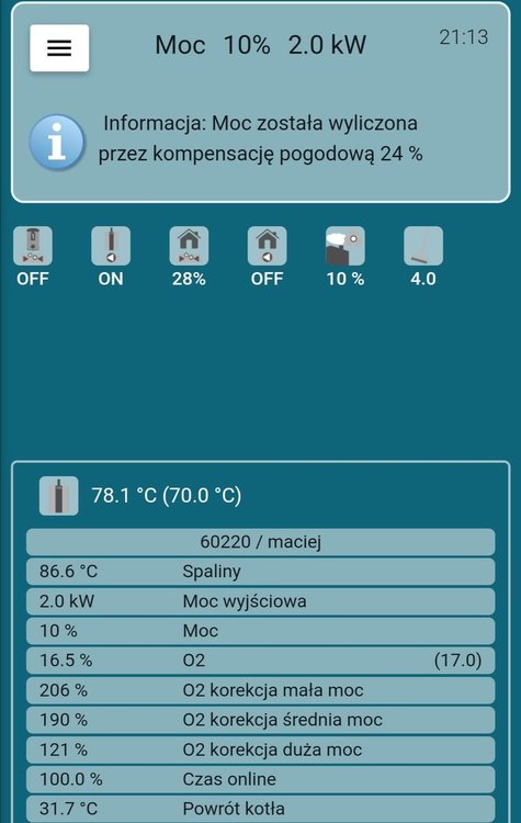

Mam czujnik 200 stopni wali w komin i nic nie idzie zmniejszyć

Tak 5 klasy na początku mogłem mu zmniejszyć modulacje mocy a teraz. Serwis wgrał mi nowe oprogramowanie ze zmniejszam lub zwiększam nadmuch mocy  w jakiej części mocy marcują no 10 % mocy 20 30

Jutro zrobię zdj całych ustawień i pokaże ile mail rozpalen od lutego na jakiej mocy chodził oto bo nie chce mówić na oko

@Kordjano kocioł eliksa schodzi do 3 KW i pracuje idealnie, ale jakby wyglądał wymiannik i czy ta laguna mogłaby zejść do 2kw  ( a nawet poniżej tych 2 KW) w razie takiego zapotrzebowania...
