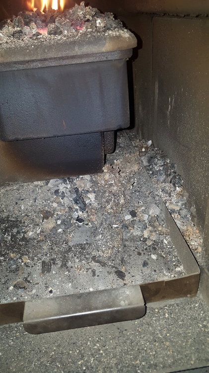

Poszukaj na forum instrukcji o uszczelnieniu panika to po pierwsze. Jak już uszczelnić palnik to po drugie zmniejsz nadmuch powiedzmy na 25%. po trzecie postaraj się rozrysować schemat swojej instalacji w kotłowni jak to wygląda u ciebie bo z fusów i szczątkowych informacji to jeszcze się nie narodził który prawdę powiedział. Palisz pierwszy rok czy już dom wygrzany?

na zdjęciu widać co zaznaczył Yaro że powietrze zamiast dmuchać w węgiel znajdujący się w palniku ucieka bokami wychładzając komore spalania. jak uszczelnisz palnik to dopiero zacznie się dystrybucja powietrza tam gdzie trzeba. potem korekta parametrów bo zapewne trzeba będzie mocno zjechać z nadmuchem. w następnej kolejności zabawa z kaloryferami. nawet jeśli masz na nich zwykłe zawory kulowe to możesz je przykrecić co chociaz trochę zmniejszy ilość przepływającej przez nie i oddającej ciepło wody. a jeśli dodatkowo masz na kalafiorach coś takiego :https://www.google.pl/imgres?imgurl=http%3A%2F%2Fwww.e-heat.pl%2Fimages%2Fprodukty%2Fdiamond%2Fpowrotny_prosty.jpg&imgrefurl=http%3A%2F%2Fwww.e-heat.pl%2Fzawor-powrotny-grzejnikowy-12-prosty-p-1002.html&docid=gvHB_H3zdYVKeM&tbnid=EuVb275HKLrewM%3A&vet=10ahUKEwjB_pP7r_7eAhXFtIsKHX1bBGUQMwiNASgCMAI..i&w=500&h=375&bih=657&biw=1366&q=zawór powrotny grzejnikowy&ved=0ahUKEwjB_pP7r_7eAhXFtIsKHX1bBGUQMwiNASgCMAI&iact=mrc&uact=8
to możesz tymi zaworami zmniejszyć poprzez ich przykręcenie ilość wody płynącej przez kaloryfer co pomoże wpłynąć na ilość ciepła dostarczanego do pomieszczeń. jak to nie pomoże to wtedy obniżysz temperaturę na kotle

wracamy do mojego pierwszego pytania po oględzinach zdjęcia
ewidentnie palnik nieuszczelniony i wiater hula albo chula jak kto woli po całej komorze spalania zamiast trafiać tam gdzie powinien
kocioł wygasić, palnik rozebrać( w sensie zdjąć koronę i wyczyścić porządnie wszystko), uszczelnić jakimś mazidłem(instrukcje obecne na tym forum) do 1500stC lub okolice i poskładać do kupy. po odpaleniu skorygować parametry i wynieść się z kotłowni

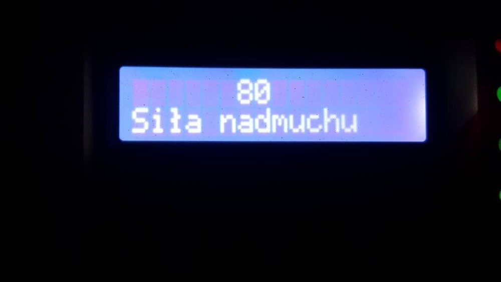

Witan dziękuję za poradę piec jest teraz uszczelniony i teraz mam pytanie dotyczące jego ustawienia próbowałem ustawień 1-4 miałem 10s podawania 40s przerwy nadmuch 45%
Obecnie mam temperatura 58stopni
7s podawanie
40s przerwy
nadmuch 45%
Spała ponad 25 kg na dobę też chyba za dużo?

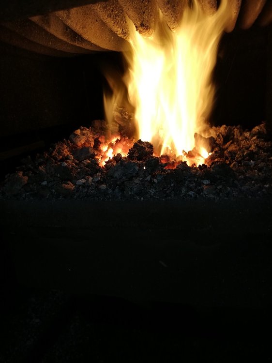

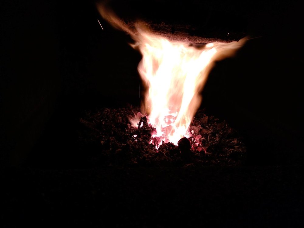

Moim zdaniem Za dużo jest spiekow przesyłam zdjęcie
Ustaw przerwę na 60 sec i wyreguluj powietrze tak aby nie robiły się spieki ale żeby nie dymiło
Sprawdź szczelność drzwiczek!
Na razie zostaw, nie można zmieniać kilku parametrów na raz bo się pogubisz.
Ale ty tam dalej masz palnik acetylenowy , chcesz tam topić metal czy co ? już ci mówiliśmy miesiąc temu abyś o połowe zmniejszył nadmuch a ty dalej wywalasz wszystko do atmosfery .

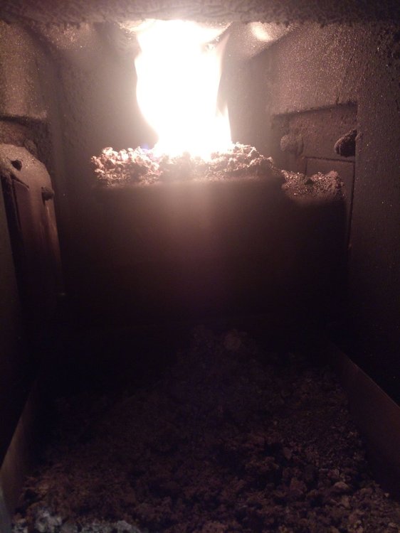

Witam, podłącze się do dyskusji , Panowie czy patrząc na załączone zdjęcie widać jakieś oznaki nieszczelnej korony? taka jaśniejsza linia pod koroną? pytam bo nie mogę dać rady z tą bestią ,pali mi po 40 kg ekogroszku  :/

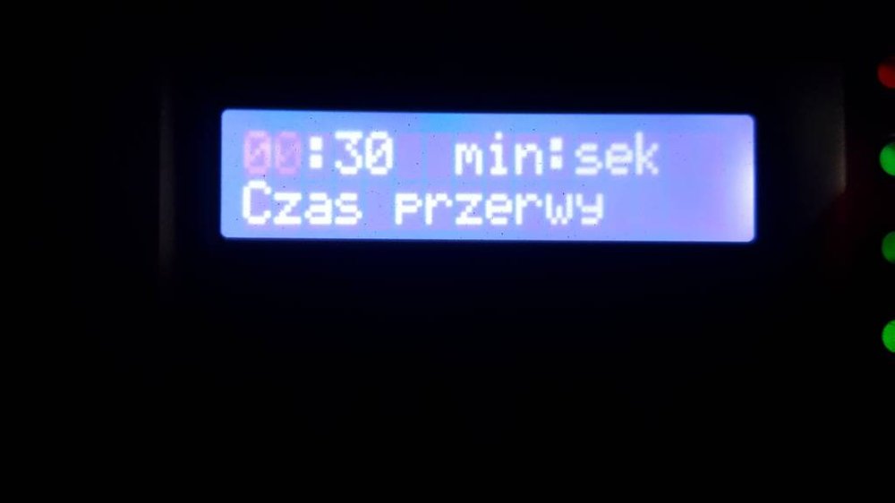

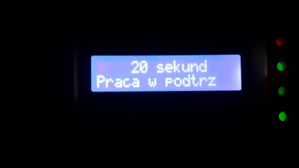

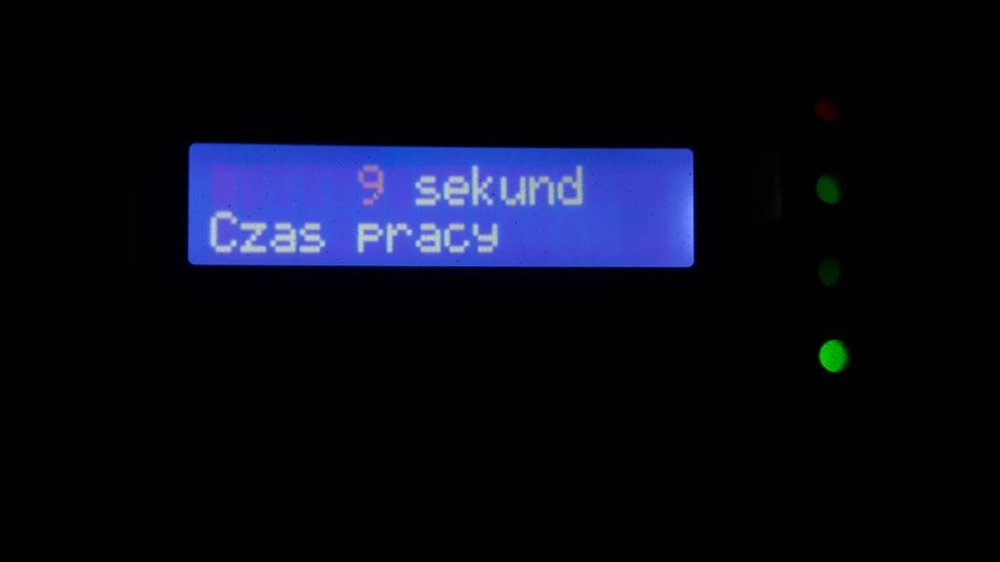

Nastaw
Podawanie 5sek
Przerwa w Podawaniu od 40-50 sek
Przyslone na dmuchawie zaslon do 1,5cm
Posiedz przy kotle pare godzin tak zeby byl
ladny kopczyk.
Daj znac jak Ci poszło
Apropo zdjecie grochu "sztygar" Popelina..
Edytowane przez e30

Zasypalem dzis , ustawienia mam na 7 s pracy i 50 s przerwy,obroty nawiewu 20 ze100 dostępnych
Na noc między 00:00 a 6:00 mam ustawione o 5 stopni mniej,ale nie wiem czy to coś daje a może i szkodzi
Pompy zalaczaja się przy 45 stopniach.

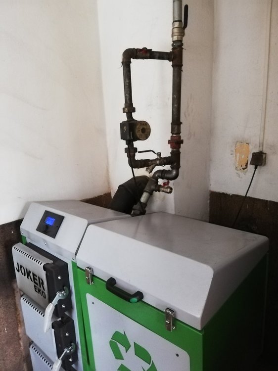

Kociol 10kw sterownik Tech
Dom 80m2 5grzejnikow alu z termostatami
Jedna pompka alpha1
CWU 160l Kospel
Kotlownia 7m od domu doprowadzenie preizolat 32mm
Spalanie ok 25kg/Doba ( tak plus, minus)
W popielniku spieki na tych ustawieniach poprzednio palilem ekosiberian 24Mj i wszystko bylo wzorowo.

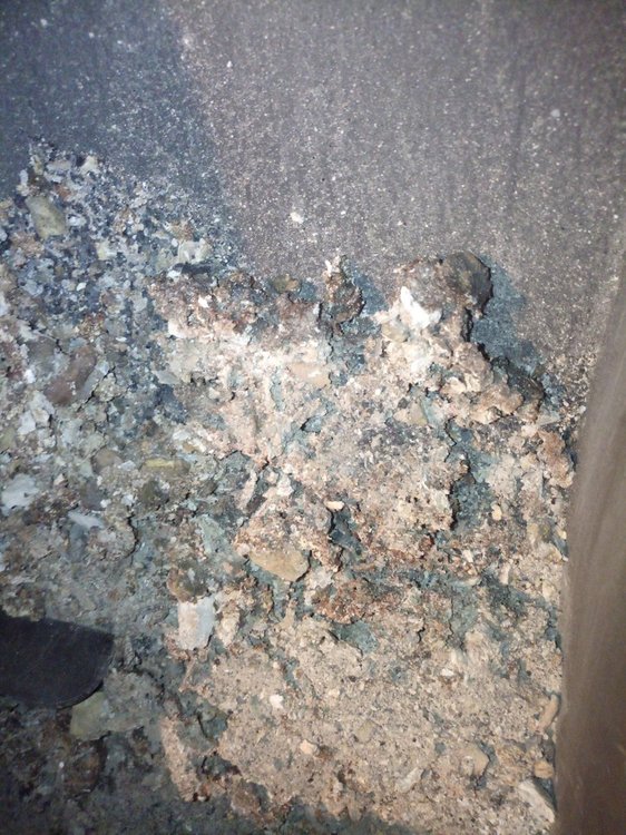

Już myślałem,że nie robią się spieki ale dziś rano znowu ten popiół jest jakiś dziwny :/ i tak jakby całego paliwa nie przepalało,widać drobne okruchy groszku poklejone z popiołem.
Jeszcze zmniejszać podawanie?
załączam zdjęcia
Wysoko kaloryczny groszek.

Tej doby przepalil mi moze z 15kg max ale spiekow bylo tyle ze szok.

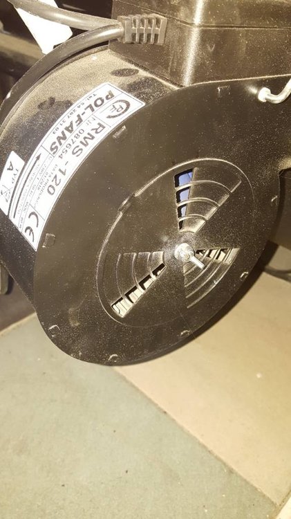

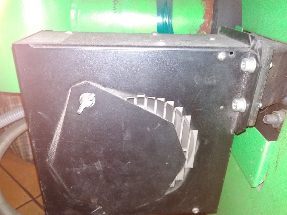

Moze bedzie jakas.dobra duszyczka i nam cos podpowie lecz niema co spoczywac na laurach tylko pilnowac kotla i obserwowac palenisko. Aktualny groszek i przeslona dmuchawy.cc8472127c94b3ecc46373765104ef1a.jpg366c156f341fa722214e4b24d5db4a21.jpg127ac4138c133945a240384816c673b5.jpg81081325176cc6e3dbd3db91babb0195.jpg
Wysłane z mojego SM-G925F przy użyciu Tapatalka
Jeżeli grzeje Ci prawidłowo i spala 15 kg na dobe to ja bym się nie przejmował spiekami,niech sobie są.
Ja mam inny wentylator z taka duża przysłona na całą średnicę nadmuchu,na dodatek widzę tylko tył blaszki a dokladnie tyle ile przestaje bo mam jakoś dziwnie zainstalowaną przysłona w kierunku pieca i nie mam zbytnio z tyłu dojścia :/
