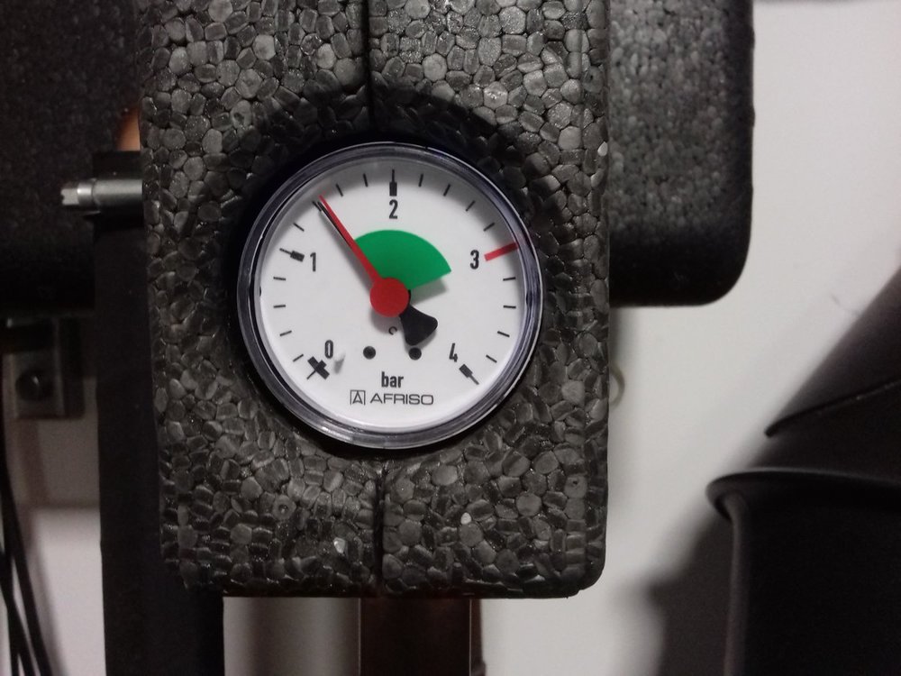

mianowicie mam problem z utrzymaniem prawidłowego ciśnienia w ukł. co
na zimnym kotle 0.2bara na odpalonym przy 70st. 1,4bara
instalacja 100% podłoga  ogólna pojemność inst. około 250litrów z kotłem
naczynie 24l. po stronie tłoczonej pompy, membrana nabita 0,8bara
ekosilver w dtrce ma 1,5bara max na zamkniętym,  wiec taki zawór zainstalowałem
trochę z tym już walczę i  się uporać nie mogę może ktoś coś podpowie ………..

Naczynie wstępnie nabite na 0,8+0,2 =1bar , nabicie wody na 1,2 bara przy temp roboczej 65 stopni na manometrze jest 1,3-1-4 bara . Kocioł max. ciśnienie ma 1,5 bara , od naczynia do ostatniego punktu 8m . Przy nabijaniu wody przy 1,1 bara słychać było jak wpływa do zbiornika . Zostawić czy spuścić wodę i dać inne parametry ,aby układ dobił do tych 1,5bara ?

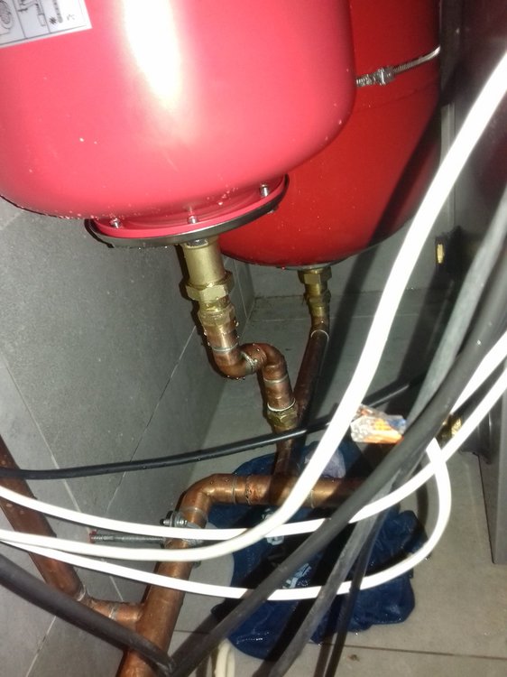

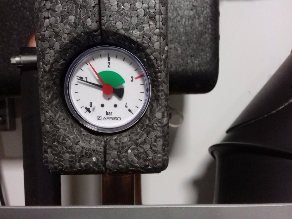

Mineło kilka miesiecy a u mnie dalej  dziwnie skacze cisnienie w instalacji tak jakbym wogóle nie mial zadnej stabilizacji. 1st do gory 0.1 bara do góry, jakbym nie miał zainstalowanego wogóle naczynia.

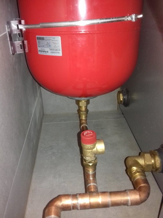

Dzis sprawdzilem ponownie wszystko, zdjelem  naczynie wykrecilem stopowy wylakem okolo 0.2litra  z naczynia chociaz na ukladzie byla temperatura 60 st. Dziwne. Na membramue 0.8bara. Zamontowalem z powrotem dobilem 1bara do ukladu co. A zawor bezp. Jest do 1.5.
I oto wyniki
Mialem testy na 0.8 z membrana na 0.6 i taka sama sytuacja.
Jaki zakres cisnienia stabilizacji mam brac pod uwage?
No chyba ze wymienie na 35 litrow... jak zmieszcze za kociol.
24l
A czy moze byc jakis problem z zaworem stopowym przy naczyniu ?.... dziwi mnie te 0.2l wylane z naczynia przy temperaturze kotla 60 st.
Z tym zaworem nie ma problemu,
Problemem jest za mała pojemność naczynia w stosunku do potrzeb.
Daj drugie takie same i powinno być dobrze.
Ok dziekuje.
Może sie nawet uda go wstawić na trójnik zamiast zaworu bezpieczeństwa, a sam zawór przenieść na lub nad kocioł.
Tak tez myslalem kolanko do przodu a zb won w sumie jest wstawiony jako drugi. A główny na grupie przy manometrze jest.
Zaraz testuje ta stabilizacje. Mam nadzieje ze nie wzrosnie zbytnio ciśnienie.. mi
Edytowane przez ACE84
Jest stabilizacja .☺ praca 1-1,2 bara.
Dziekuje za pomoc.
2x 24litry
