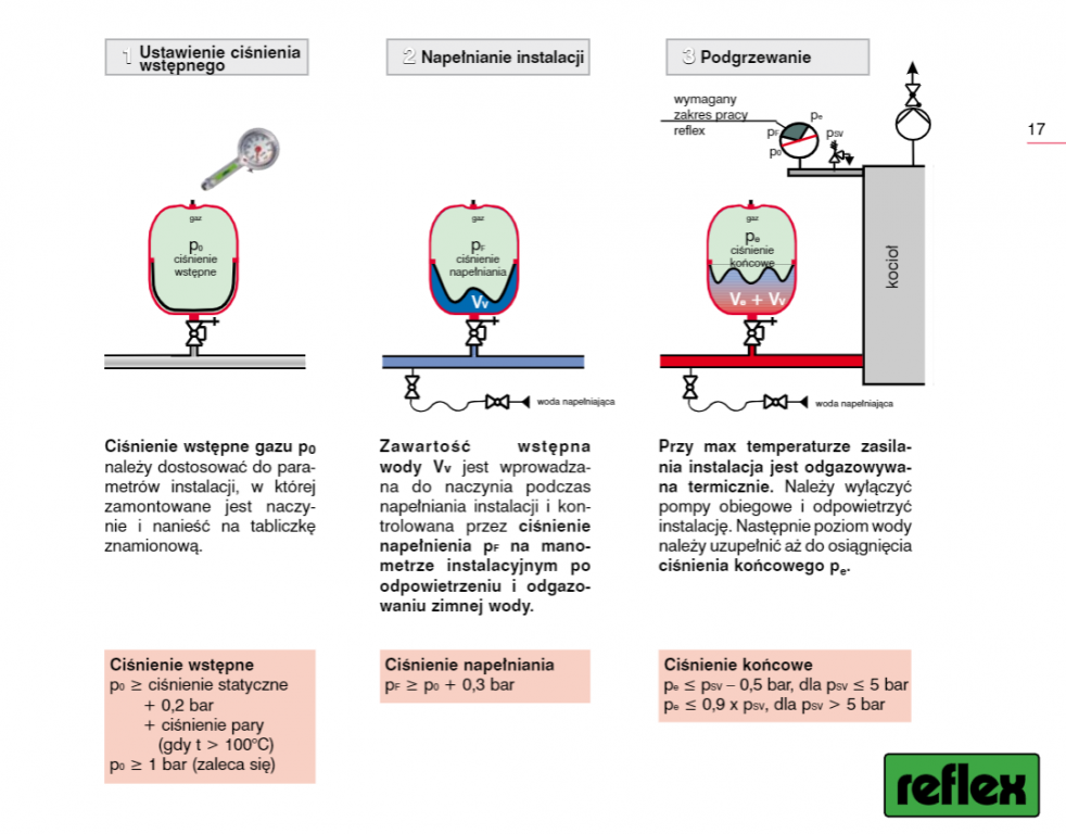

Czy może mi ktoś podpowiedzieć jakie cisnienie powinienem mieć w naczyniu ?
Dzięki, czyli w wypadku mojej instalacji cisnienie statyczne to około 0,2 + 0,2 + cisnienie pary. Nie wiem czy dobrze rozumiem ale na naczyniu powinienem istawic cos około 0,5 ~ 0,6 a wode powinienem napuscic o 0,3 więcej, czyli 0,9 - wiem że dzwoni ale gdzie ?! ;)
Zalecane jest min. 1 bar więc na naczyniu daj 1bar a na instalacji 1,3 bar

Jeszcze kwestia wielkości/pojemności naczynia, bo nic o tym nie napisałeś i ile litrów wody jest w instalacji mniej więcej. W poście #4 jest poprawnie. W naczyniu ma być mniejsze ciśnienie wstępne niż w instalacji, żeby naczynie zawsze częściowo było wypełnione wodą, gdy woda jest zimna.
Naczynie 18l, nie mam pojęcia ile tej wody może być z instalacji. W moim przypadku problem będzie raczej w nastawie bo naczynie niedawno wymienione i identyczna sytuacja, chyba że będzie zbyt małe. Pozatym ustawione cisnienie miałem na manometrach na około 0,9 a nowe naczynie ma 1.5bar.
No to jest źle. Fabrycznie, chyba wszystkie naczynia do CO mają wstępne ciśnienie 1,5 bara, które należy skorygować. W naczyniu możesz dać 0,9 bara a w instalacji daj 1,2. Ma działać. Wiadomo, ciśnienie trochę wzrośnie w instalacji podczas grzania, ale nie powinno dużo. Ciśnienie wstępne w naczyniu należy korygować poza instalacją.

Zdemontowałem naczynie - 1.5/1.6 bar. Zmniejszyłem cisnienie do 0.9, po zamontowaniu nabilem do instalacji wody do wskazania 1.2 na manometrach, przynajmniej wiem że odpowietrzniki działają;)
