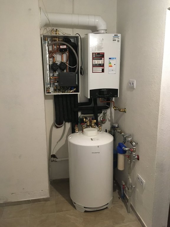

Mam kocioł Ariston Genus 24 System. Zamontowany jakieś 2 tygodnie temu. Serwisant przyjechał odpalił automatyczną kalibracje. Nawet gazu nie zmierzył. Pomiar spalin chyba też olał. Ale o co chodzi. Kocioł generalnie działa OK - prawie. Mam układ taki: obieg pierwotny od kotła to sprzęgła. Za sprzęgłem grupę pompową AFRISO która pcha dalej wodę grzewczą na rozdzielacze podłogówki. Cała instalacja na niskim parametrze.  Jako że mam w piwnicy i na parterze beton przemysłowy wylany jakoś w październiku - chciałem go wygrzać. Zacząłem od około 22C na kotle i jechałem codziennie +2C do góry. Temperatura za sprzęgłem mi się ustawia 6C lub 4C niżej niż temp na kotle (w zależności od biegu pompy wtórnej). Po osiągnięciu temperatury 42C na kotle (i około 36C na wyjściu z grupy pompowej za sprzęgłem) zaczęły się schody bo kocioł wywala mi błąd 101 (przegrzew). Pierwszy błąd mi wyskoczył chyba po 1,5 tyg ciągłej pracy kotła i stopniowym podnoszeniu temperatury. Teraz mi wyskoczył ponownie ze 2 razy przy temp 40 i 38C na kotle.  Robiłem test i jak wyłączę ręcznie pompę wtórną to temp na powrocie do kotła wzrasta i kocioł się wyłącza i przechodzi do wybiegu pompy kotłowej - czyli wszystko jak najbardziej OK.  Aha i jeszcze jedno - na chwilę obecną kocioł nie jest podłączony do sterownika zdalnego Cube s NET. Wszystkie ustawienia robię ręcznie. Chciałbym wygrzać te posadzki bo już po 2 tyg mam nabite jakieś 300m3 gazu. Za każdym razem jak mi wywali bład 101 to jak wracam na budowę to temperatura posadzki mi spada do około 18C (na termometrze na powrocie na grupie pompowej) i zakładam że procedurę wygrzewania musze znowu rozpoczynać od początku tzn. może nie od 22 C na kotle ale tak od 30C żeby za sprzęgłem było ze 26C. Chyba że mogę od razu puścić od takiej temp jak wywaliło błąd? ale wg mnie to trochę ryzykowne.
Dzisiaj zwiększyłem min PWM popy na 90%, wyłączyłem termoregulacje ( bo była włączona  w menu). I zobaczymy co się stanie. Mam nadzieje że po podniesieniu przepływu na obiegu pierwotnym różnica pomiędzy temp. ustawioną na kotle w stosunku do temp. za sprzęgłem zmaleje.

Po co sprzęgło i grupa pompowa jak masz tylko podłogowe. Przegrzew jest prawdopodobnie z braku odbioru ciepla na sprzęgle. Menu wygrzewania posadzek działa jeżeli masz podłączane posadzki bezpośrednio, w twoim przypadku grupa pompowa rządzi podłogami
Dałem bo zamówiłem kocioł później niż grupę, a potem doczytałem że Aristony mają mocne pompy i może by pompa z kotła dała radę pchnąć moją podłogówkę o powierzchni około 300m2. A tak przynajmniej obieg kotłowy jest niezależny od obiegu wtórnego i jak zamontuje siłowniki to pętle nie będą wpływać na przepływy wody kotłowej po stronie kotła. Wg mnie to jest lepsze rozwiązanie. Problem jest taki że nie ma do czego tej pompy wtórnej wpiąć. Nie wiedziałem że sterownik aristona jest tak ubogi. Z tego co wiem w Viessmanie pompę wtórną można podpiąć do podstawowego sterownika kotła. Bieda trochę.
Jakby nie było odbioru ciepła na sprzęgle to temp na powrocie do kotła powinna wzrosnąć i kocioł powinien się wyłączyć - pisałem że robiłem próbę z wyłączeniem pompy na grupie pompowej i wszystko działa OK. Kocioł wyłącza palnik i pompa wchodzi w tryb wybiegu. Prędzej bym powiedział że pompa w kotle sie wyłącza gdy za długo chodzi bez przerw i nie ma odbioru ciepła z wymiennika na kotle.
Sambor jakie dane o instalacji potrzebujesz? rur jest około 1600mb, grupa pompowa Afriso Primo-Therm 180-1 z pompą Wilo Para 25/6
Pętle raczej nie przekraczają 80mb. Obliczony przepływ wody kotłowej na poziomie Q=1,2m3/h H=1,52m dT=7C i tz=42C dla całej instalacji. Na razie wygrzewam posadzki w piwnicy i na parterze. Na piętrze mam odcięte bo nie mam tam anhydrytu. Więc cała instalacja pracuje powiedzmy na 2/3 wydajności.
Dzisiaj się bawiłem ustawieniami pompy w kotle i jak ustawiam max wydajność popy na stałej prędkości obrotowej (99%) to różnica na zasilaniu w kotle w stosunku do zasilania za grupą popową spadła do 2-3C (czyli można wnioskować że wydajność pompy w grupie jest delikatnie większa, albo taka natura sprzęgła że zawsze się coś podmiesza z wodą z powrotu - tutaj musze dodać ze pompa w grupie chodzi na 1 biegu i programie na podłogówkę tj. stałym Hp). Zmieniłem też dT na tz/tp kotła na 10C. Na razie to chodzi. Zobaczymy jak dojadę z temperaturą do okolic 38-40C na kotle. Ale szczerze mówiąc 4 raz zaczynać wygrzewanie od tz =25C mi się nie uśmiecha....wg mnie to trochę już bez sensu. Posadzki betonowe na pewno są suche po 3 tygodniach. Ewentualnie może coś tam strzelić z uwagi na naprężenia że nie wygrzałem do max temperatury. Ale nie będę tego w nieskończoność wygrzewał podnosząc codziennie o 2C do góry. Teraz i tak już jade co 3C żeby to przyśpieszyć.

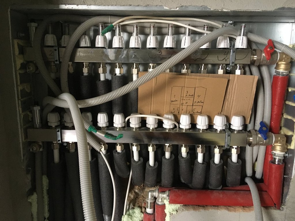

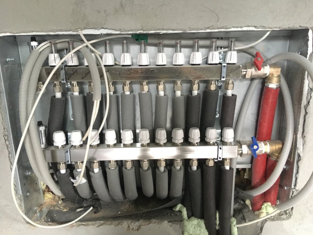

Witam, 31.12.2020 serwisant uruchomił mi zestaw ariston genus one 24 i mgm 2evo, sterowanie czujnik zewnętrzny pogodowy, podłogówkę w całym domu ok 190m2, na dole rozdzielacz 11 pętli, na górze rozdzielacz 12 pętli, po odpowietrzeniu na dole na rotametrach pokazuje przepływ max 1,5l/min, natomiast do góry na rotametrach (12pętli) przepływ jest zerowy,(rotametrach rozkręcone na max) podobno pompy są ustawione na max, na piecu ustawione 25stopni na pierwszą strefę i 25 na drugą, sprawdzałem pirometrem temperatury na zasilaniu rozdzielaczy i na dole jest 24,8 a do góry ( gdzie jest zerowy przepływ na rotametrach)19,2. Moje pytanie brzmi co jest nie tak że góra nie grzeje wcale i czy nie powinna być całkowita modulacja zakresu na rotametrach? Czy pompy są za słabe, że góra w ogóle nie grzeje? Może instalacja jest źle wykonana albo czegoś brakuje?Proszę o odpowiedź.
Tak się starał i mu nie wyszło. Szkoda tylko, że to inwestor ma problem.
Przepływu na rotametrach nie ma i nie będzie nawet z pompą od hydroforu. Górny rozdzielacz powinien być zasilany co najmniej rurą Cu 28, a nie pexem z trylionem kolanek i złączek.
Wg mnie jakikolwiek minimalny przepływ powinien być. To nie tak że małą średnicą pexa nic nie popłynie.  Sprawdz czy aby na pewno wszystkie zawory masz otwarte i czy np. na dolnej belce nie masz zakręconych zaworów na każdej pętli (w miejsce gdzie się wstawia siłowniki)
U mnie już działa wszystko OK, po zmianie dT na kotle na 10C i uruchomieniu pompy na kotle na max nie ma problemu z przegrzewem kotła. Wg mnie przyczyną była ustawiona dT na 20. Automatyka kotła pewnie chciała zminimalizować przepływ bo dążyła do uzyskania różnicy zasilanie/powrót a na ogrzewaniu podłogowym to jest niemożliwe.

Oczywiście porządne odpowietrzenie to podstawa, jeżeli jesteś go pewien,to zakręć wszystkie pętle z górnego rozdzielacza i sprawdzaj po jednej czy pokazuje się przepływ. Ale to i tak nie zmienia faktu, że to nie pójdzie dobrze na takim zasilaniu.

patrząc na te zdjęcia tak sobie myślę jak masz podpięte rozdzielacze góra/dół
jak pod 1 pompę masz dół a pod 2 pompę górę to nie wiem czy to dobrze jest
uważam ze 1 pompa jest przede wszystkim do grzejników (np. łazienkowych) ona nie posiada tego mieszacza (tej puszki co nad 2 pompą)
jeżeli tak masz podpiętą instalację jak pisałem to może wyłącz 1 pompę (strefa1) w kotle MENU...   i zobacz co się będzie działo z górą czy zacznie grzać, czy pojawi się przepływ. (zakładając ze góra jest dobrze odpowietrzona)
pozdrawiam
Adam
Edytowane przez keeperpol
Dziękuje za pomoc i odpowiedzi, we wtorek ma serwisant podjechać i to sprawdzać. Wydaje mi się że górny rozdzielacz jest odpowietrzony bo na początku przepływ na rotametrach był taki sam jak na dole (1,5l/min) (zawory i rotametry są rozkręcone na max) nie wiem czemu później spadło to do zera. W ogóle odnoszę wrażenie że te rotametry chyba się zacięły bo na dole mimo przepływu 1,5l/min, modulując rotametrem w ogóle nie zmienia to wartości, nie wiem, jest możliwe że problem może być z rotametrami?
