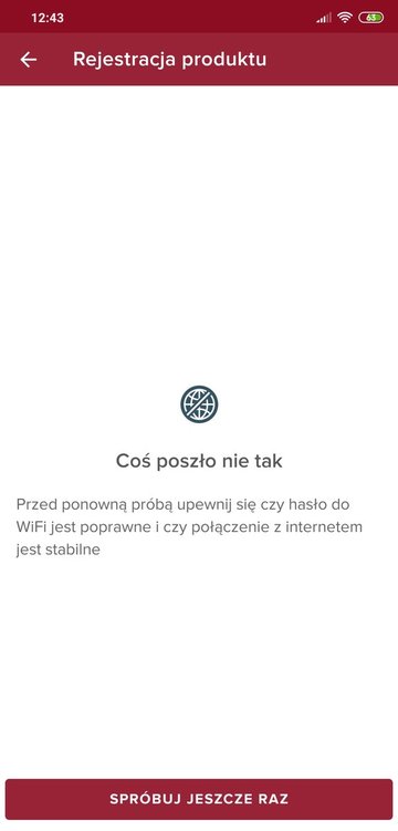

Cześć. Też macie problemy z zalogowaniem się do Aristona? Nie mogę zarejestrować w żaden sposób... Internet jest, niby z routerem się łączy ale dalej nie idzie.
No właśnie sprawdziłem, kocioł stracił połączenie z ariston net. Na razie nie robiłem rekonfiguracji. Działa czy coś padło u aristona?
Padło u nich wczoraj. Już jest ok ale musiałem połączyć ponownie
Ok, więc dzisiaj muszę podłączyć ponownie.
