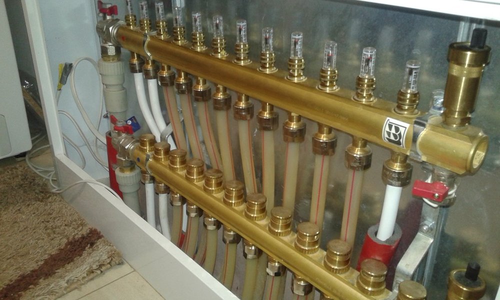

Otóż mam problem z tym kotłem.
W domu 110m podłogówka. Kiedy grzeję krzywą 0.4 w nocy jest na minusie a w dzień robi się dodatnia temperatura kocioł obniża temperaturę wody np do tych 27 stopni wyłącza palnik robi wybieg pompy po chwili odpala i znowu gaśnie  i tak w kółko.
Podejrzewam, że nie ma co robić z ciepłem, ale to taktowanie trwa bardzo długo aż podłoga całkowicie nie wystygnie.
Temperatura ustawiona w domu na 21,5. Cube-S. Genus One 24 Net.
Moc Co regulowana 40%
Ile na te 110m ?
Cześć, Co to oznacza? Zmieniałeś parametry mocowe? Też chciałem pokombinować ale mi to zdecydowanie odradzili na infolinii (grozi zawieszeniem się pieca podobno)? Sorry za takie głupie pytanie.
Swoją drogą mamy takie same piece i metraż, no i podłogówka 100%.
Edytowane przez Drapacz
Zawieszenie? Pewnie chodziło o to, że po zmianie mocy dla CO lub CWU kocioł wymusi ponowną kalibrację (bez tego nie będzie pracował), a jeśli jest problem z jej przejściem (jak u mnie) to rzeczywiście się "zawiesi". Generalnie kalibracja jest zarezerwowana dla serwisanta.
Dzięki! Coś mi zaczyna świtać. Co może dać zmiana mocy dla CO i CWU?
Na logikę próbuję to zrozumieć. Czy jeśli obnizymy max moc CWU to będzie wolniej nagrzewał wodę?
Co to daje dla CO?
Mi zmniejszono moc na CO z powodu przegrzewu przede wszystkim. Zmniejszenie mocy dla CWU zapewne spowoduje dłuższe nagrzewanie - zasobnik grzany jest od razu z całą mocą maksymalną chyba, pewnie w zależności od jego pojemności i sprawności się to ustawia.
Przy CO co to może dać, dla mnie na logikę to chyba mniejsze taktowanie (jeśli występuje) lub ograniczenie przegrzewów. Mnie zastanawia jedno - jeśli palnik moduluje do minimum i jest to wystarczające do utrzymania zadanej temperatury, to co daje wtedy zmniejszanie mocy dla CO - mniej gazu już nie pójdzie przecież?
Serwisant przez internet mi to zmniejszył, bo podobno na 110m wystarczy 40proc, ale problemu to nie rozwiązało, za to spalanie gazu drastycznie wzrosło. Ale piec się po tym nie kalibrował.
Zastanawia mnie to dlaczego jak mam ustawioną temperaturę wody na 28stopni C z krzywej to na wyjściu jest aż 31 a na powrocie 26 ale ta druga wartość jest chyba ok.

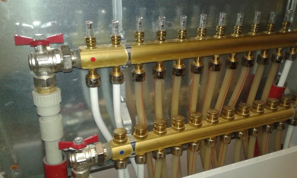

Jakie są przepływy na pętlach?
czy rozdzielacz jest z układem mieszającym ?
Jakie masz nastawy pompy max i min?
Bez sensu zmniejszenie mocy na c.o nie wpadł na pomysł że taki stan jest kiedy kocioł jest na mocy startowej?
Przy pompie min60 max 100 przepływy ponad 2litry na min
Przy pompie z instrukcji min40 max 100 przepływy trochę poniżej 2litry na min niektóre 1,5lit na min
Jest tylko rozdzielacz i miesza chyba na powrocie (na dolnej listwie)
Na rozdzielaczu jest 10 aktywnych wyjść po jednej na pokój , kuchnię, jadalnię i dwa na salon i łazienka.
Jest jeszcze jedna na grzejnik (drabinka na ręczniki w łazience)
Serwisant powiedział, że problem w tym iż za słabo to wszystko oddaje ciepło (większość panele) i dlatego szybko powrót robi się ciepły do temperatury wejścia dlatego piec taktuje. Podobno lepiej by było jak bym dodał jeszcze duży przewymiarowany grzejnik żeby gubił ciepło. Trochę to dla mnie dziwne.
Piec zaczyna wybieg pompy gdy na mocy startowej (trzy kreski palnika) to dla niego za duży strzał ciepła (tak zauważyłem)
Edytowane przez Pimpek79
Zrób zdjęcie tego rozdzielacza, bo nie ogarniam tych aktywnych wyjść, i ustaw min pompy na 95%

Proszę bardzo.
