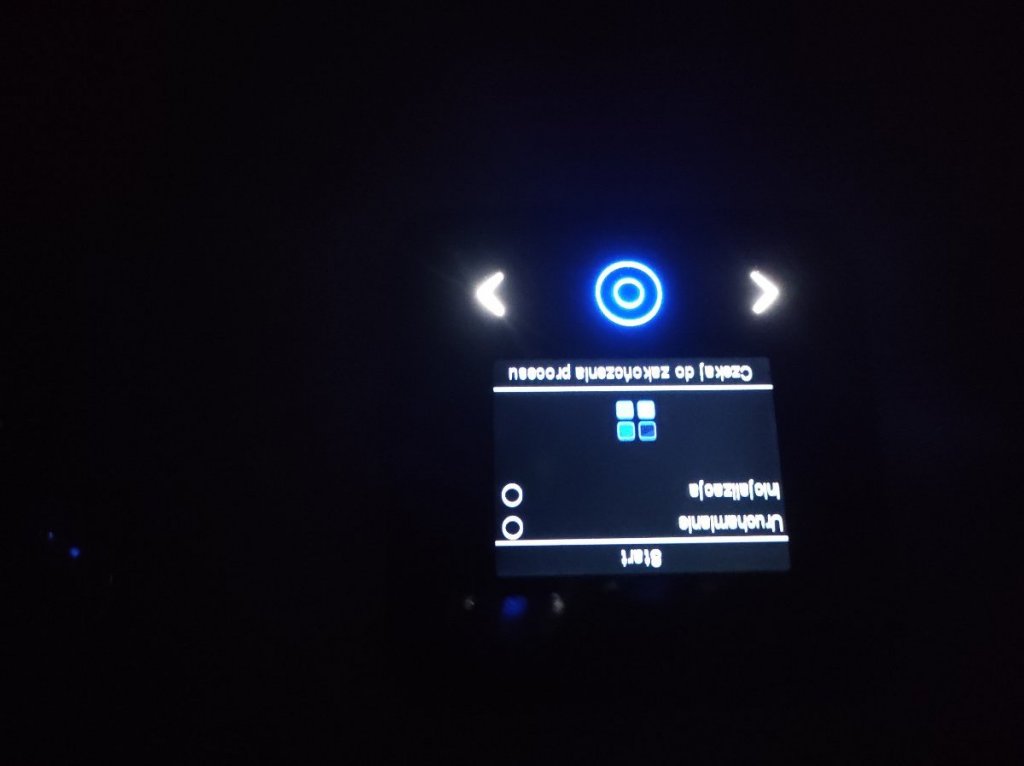

Hej, długo nie było czekać na kolejny bubel. Zawiesił się CUBE S net. Wypięcie a nawet wypięcie i wyciągnięcie baterii na jakiś czas nie pomaga. Taki ekran zastałem po przyjściu z pracy. Kręci i nic się nie dzieje, nic nie pomaga. Trwa to już kilka godzin.
