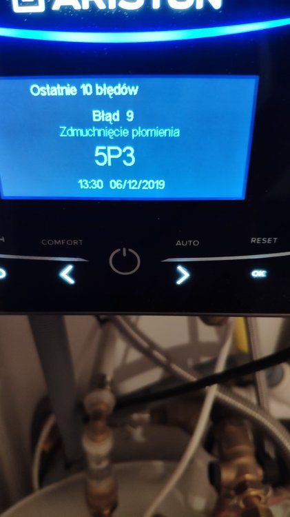

  • Ja już mam dosyć tego kotła. A może MGM, sam już nie wiem. Dzisiaj zaobserwowałem takie coś - włączyłem CWU, zaczęła się funkcja antylegionella i wywaliło błąd problem z przepływem 1P2. Kocioł działa

No cóż ... ja tak mam jak mi się gaz w butli skończy :)
A co to może oznaczać? Ja mam gaz z sieci. Jakieś ustawienia nie tak? Piec od nowości smigal bez problemu przez dwa miechy a dzisiaj taka kaszanka...
Nie wiem ... jak wspomniałem, jak zaczyna mi się kończyć gaz i spada ciśnienie, może też coś na sieci u ciebie? Na razie się bym nie przejmował.
9 to nic strasznego nie stresuj się. Nie wiało ostatnio u Ciebie mocniej ?
9 to częsty błąd.
Edytowane przez Pimpek79

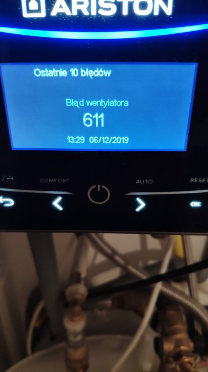

Już zadzwoniłem do serwisanta i wysłałem mu zdjęcia. Obiecał zamówić wentylator (sam to zaproponował) i przyjazd na kontrolę. Zobaczymy. Na razie piec chodzi normalnie. Jedyne co zauważyłem (już w sumie wcześniej) to takie rytmiczne basowe  stukanie (bardzo ciche, ledwo slyszalne) z częstotliwością ok 1. 5 sek. Słychać to tylko przy CO jak piec chodzi z minimalną mocą.
EDIT: Nie wiało jakoś zauważalnie mocniej. Standard.
Edytowane przez Drapacz
Tak miałeś od samego początku. Ten piec tak pracuje. Ja mam tak samo.
Te błędy to typowe dla genus one niestety, poprzedni genus był ok a ta nowość to lipa.
Idąc za Twoją radą podbiłem  min pompy na 95% Nic to nie dało jedynie powrót szybciej dogonił zasilanie.
Serwisant zamówił wentylator i w przyszły piątek ma być. Ciekawa sprawa.
