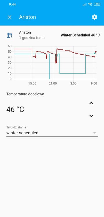

@Denddalf Ja robię to tak (kocioł termet, termostat on/off.  nie wiem czy w innym będą wszystkie odpowiedniki ustawień )
- moc maksymalna kotła dla CO  ograniczona  do ok 7KW
- 6 stopni tolerancji temperatury wody ponad to co ustaliła sonda zewnętrzna
- czas blokady palnika po przekroczeniu temperatury wody 10 minut
- czas pracy palnika z mocą startową tylko 10s( krótki komin i nie ma problemu  ) podczas tego startu spala ok 4l gazu i szybko moduluje do minimalnych 3KW
- wielkość grzejników wyliczona na max 55stopni, temperatura wody przeważnie coś między 37 a 43 stopnie i taka daje rade w tym budynku.
- histereza włączenia kotła 0,2 stopnia
Powyższe ustawienia sprawiają że kocioł działa w kilkunastominutowych cyklach z włączonym i wyłączonym palnikiem. Na ponowne "zagrzanie" (jeszcze ciepłej) wody po przerwie 10minutowej traci kilka może kilkanaście litrów gazu i moc palnika spada do minimalnej,  gdyby palił cały czas to spaliłby 50. W przypadku tej instalacji w mieszkaniu 60m sprawdza się to świetnie i  od listopada spala  na CO 2-3 metrów na dobe. W moim przypadku zamiast strasznego taktowania jest to bardzo fajne zazębianie, palnik zawsze jest "w pore ", nie czuć wahań temperatury ,  a z racji niskich temperatur pracy straty postojowe są mniej niekorzystne niż stała praca ( która i tak byłaby nie do osiągnięcia na takim metrażu), dodatkowo temperatury powrotu są zawsze w okolicach 30-40 stopni sprawność super wysoka jak na grzejniki i kondensat leje się aż miło.

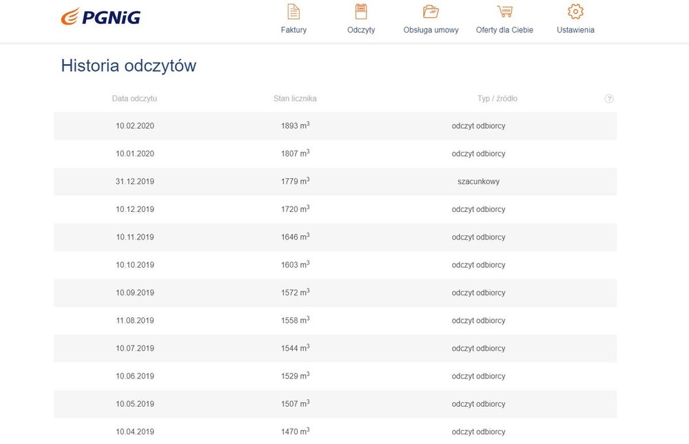

Ogrzewanie tylko podłoga 220m2 na dwóch rozdzielaczach w jednym 8 obwodów w drugim 7 bez dodatkowych pomp czy sprzęgieł  - spalanie gazu masakra  806m3 miesięcznie . Serwis oczywiście, że wszystko jest ok . Temperatura ustawiona na 19stopni w pomieszczeniu. Jakieś sugestie rady ?
110 m2, rekuperacja (ustawiona na minimum wentylacji, a czasem nawet wyłączana), doizolowany dodatkowo tego sezonu strop, wszystko szczelne, a spalanie na ten moment i tak butla propanu 33kg na tydzień. Sąsiad podobny dom, kocioł immergasa mniej więcej cenowo podobny, zero podłogówki, temperatura 23st., butla na 1,5 tygodnia. Inny sąsiad kocioł za 2,5k PLN, dużo gorsza termoizolacja budynku, metraż większy, spalanie 5 butli na tydzień. Oczywiście tylko ja mam reku. Powiem tak, nie jestem zadowolony ze spalania w ogóle, zwłaszcza z uwagi na inwestycję w rekuperację. Jedyne co zauważyłem, to że spalanie jakby mniejsze, gdy ogrzewam tylko grzejnikami, bez podłogówki. Sąsiad z tym najmniejszym spalaniem nie ma w ogóle podłogówki. Sąsiad z większym spalaniem ma pół na pół. Zobaczymy co będzie, jak podciągną już ziemny.
