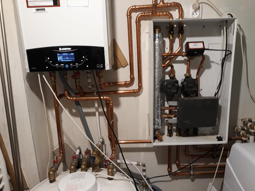

Napisz coś więcej o Twojej instalacji, a lepiej kilka fotek podłączenia modułu z kotłem i rozdzielaczami

Tak w module jest sprzęgło, dlatego prosiłbym o zdjęcia bo na tak krótkim obwodzie trudno coś skopać aby powrót był zimny. Próbowałeś podnosić moc min pompy w ustawieniach w kotle?
Przypisanie podlogówki jako strefy 2 jest jak najbardziej ok, sterowanie pogodowe także ma wtedy prawidłowo działać. Mało tego, pogodowo zarazem sterujesz temperaturą na kotle, czyli automatycznie i pierwszy - gorący obieg grzejnikowy będzie zmieniał się w zależności od temperatury zewnętrznej po odpowiednim ustawieniu na kotle.

Dzięki za info, zdjęcie w załączeniu. Hydraulicznie chyba jest ok. Fizycznie podłogówka jest podłączona w MGM do strefy 2, grzejniki do 1. Natomiast Cube podłączony przez bus początkowo przypisany był do strefy 2 i wtedy podłogówka chodziła wg termoregulacji, a teraz serwisant przypisał go do strefy 1. Tak czy tak nic to nie dało. W ogóle pompy są modulowane i to chyba jeszcze bardziej komplikuje sprawę, myślę że w grzejnikach powinna pompa chodzić cały czas i ze stałą mocą, a w podłodze ... sam nie wiem. Jestem tak wkurzony, bo ja sam nie rozumiem jak to wszystko powinno być zgrane, ale serwisanci chyba też nie. W instrukcji MGM to w ogóle jest opisywana strefa 2 jako z termoregulacją, a 1 nie ma takiego oznaczenia. Instalator który kotłownie robił w ogóle odradza stosowanie termoregulacji. Termostat CUBE mam w tej chwili na korytarzu w strefie teoretycznie podłogowej, więc nie wiem czy do tej strefy znów go nie przypisać choćby po to, żeby grzejniki jednak jak mają grzać to grzały, a nie jak jest teraz - w pokojach zimno, grzejniki mają grzać, a one zimne, choć zasilanie z kotła parzy.

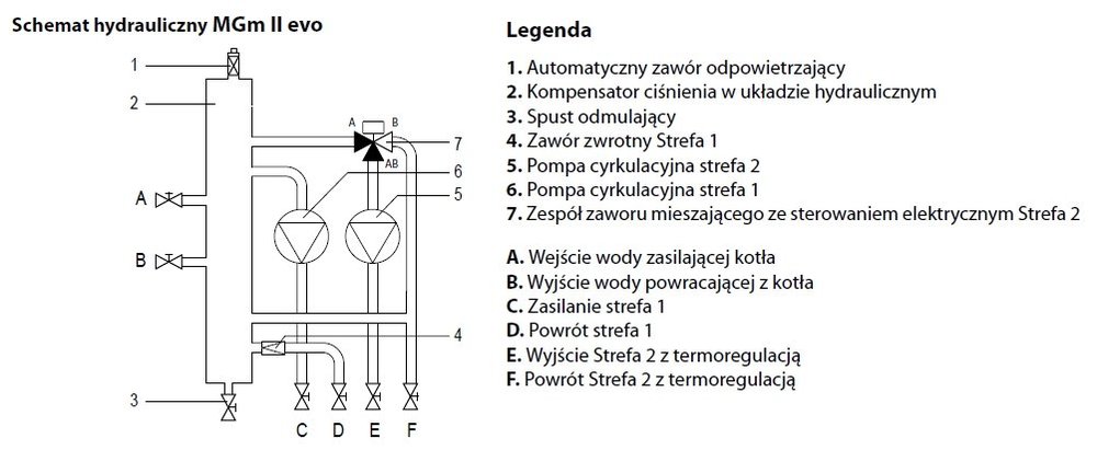

W instrukcji MGM jest strefa 1 nie ma info o termoregulacji, w załączonym schemacie jest zapis że strefa 2 ma termoregulację. Myślę, że termostat modulowany CUBE powinien być więc przypisany do strefy 2 (tam gdzie mam podpiętą podłogówkę).

Pompa ustawiona na min. 80, max. 100. Bez zmian, powrót do pieca z MGM zimny,  pompa grzejnikowa strefy 1 na włączonej termoregulacji jakby nie podawała ciepła w ogóle, przy wyłączonym auto coś tam puszcza, ale zasilanie z kotła w tym czasie gorące, palnik naparza, nie wiem co się dzieje z tą mocą, jakby to sprzęgło blokowało. W menu kotła temperatura powrotu pokazana 49 stopni. Chyba w kotle, w bypasie, bo rurka powrotu zimna.

Chciałem tylko potwierdzić moje pierwotne przypuszczenia - filozofia MGM jest taka, że temperaturami strefy 1 zarządza kocioł, a strefy 2 kocioł + CUBE, z tym że CUBE jest nadrzędny? Jeśli zdecyduję się na używanie termoregulacji (opieram się póki co na danych z internetu nie fizycznej sondzie, ale te w moim rejonie są realne), to czy kocioł strefą 1 będzie jednak zarządzał w oparciu o CUBE i temperaturę z internetu?

Pół soboty serwisanci grzebali przy kotle, rozbierając go po kolei. Dzień wcześniej ustawiłem pompę na 100%, wyłączyłem termoregulację i wreszcie zaczęły grzać grzejniki. W tej chwili sytuacja jest taka: kocioł pracuje, grzejniki grzeją, ale wyłączyłem termoregulację, wspomnianą pompę dałem na 100%. Serwisanci cały czas skupiają się na "oporze w instalacji". Chodzi o to, że temperatury zasilania i powrotu kotła odczytywane z menu nie są adekwatne do rzeczywistości tzn. zasilania jest np. 50, powrotu 47, a w rzeczywistości powrót jest dużo chłodniejszy, więc to temperatura jak tłumaczą w wymienniku, że bypass czując opór zawraca nagrzaną, wodę. Sprawdzali już filtry, wymiennik, a nawet podmieniali pompę w kotle. Cały czas jest jakby zbyt słaby obieg wody pomiędzy kotłem a sprzęgłem. W sprzęgle to chyba nie ma co się "przytkać"? Jutro wymieniają bypass, bo nic innego już chyba nie pozostaje.

Wymieniony bypass, dodatkowo rozebrana i złożona pompa obiegu wysokotemperaturowego (podobno wszystko było z nią ok) oraz zmniejszone przepływy na podłogówce. Kocioł kazałem ponownie skalibrować, bo był ustawiony na NRG. Teraz kalibracja typowo pod LPG. Cóź, wiem, że propan droższy od ziemnego, ale nawet instalator który montował mi kocioł zużywa 1 butlę na 5-6 dni, a nie ma rekuperacji i posiada "zwykłego" Termeta.
