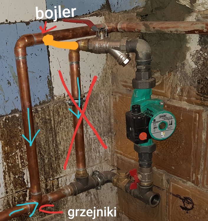

Prawidłowy montaż zaworu zwrotnego klapowego
Nic nie musisz spuszczać . Zamknij zawory na filtrze i za pompą , odkręć górny śrubunek pompy i wykręć kolano zastępując je trójnikiem . Powinieneś dać radę 20 cm to dość dużo miejsca na taką kosmetykę . Klapowy jak najbardziej działa w takiej konfiguracji i nie jest podatny na zniekształcenia kulki jak niektóre różnicowe . Jeśli jest dobrze zamontowany to po stronie pierwotnej będzie miał podciśnienie a po stronie wtórnej nadciśnienie co spowoduje jego zamknięcie zawsze kiedy włączy się pompa CO . W sytuacji bez ciśnienia ( grawitacja ) umożliwia swobodny przepływ cieczy tylko w kierunku kotła .
To ciche chodzenie pompy może być złudne bo może chodzić na sucho . Wyłącz pompę i odkręć nakrętkę odpowietrzającą na pompie tą dużą na osi pompy . W ten sposób odpowietrzysz samą pompę ale nie filtr . Aby usunąć powietrze z tego co nad pompą popuść korek filtra ( ale nie wykręcaj całkiem , zawory na filtrze i za pompą  muszą być otwarte)   żeby wyszło powietrze . Nie ucieknie wszystko ale powinno wystarczyć żeby pompa zassała wodę wraz z powietrzem i zalała ten bypas wodą .

Wszystko odpowietrzałem właśnie tak jak piszesz.
Mam jeszcze jeden pomysł by wyprowadzić to na prostą,ale nie wiem czy będzie to poprawnie.
Gdyby usunąć tę rurę co zaznaczyłem x a od filtra połączyć się z powrotem bojlera (tylko on działa na grawitacji) to byłoby ok bez odpowietrznika?
Spójrz proszę
Tylko nie wiem czy w tym układzie bez problemu zamknie się klapka
cisnienie z pompy zamknie tak czy owak
A po co sobie dodawać roboty . To co jest jest OK poza tym co napisałem . jeden śrubunek odkręcić , zamienić kolano na trójnik i kawałek rurki z odpowietrznikiem i po robocie . 30 minut roboty i po temacie .

Tylko,że chciałbym by było to na maxa bezobsługowe a tak jak pisałeś trzeba to okresowo odpowietrzać-tacie pewnie będzie się zapominać.
A ta rurka konieczna,nie wystarczy sam trójnik,redukcja i odpowietrznik-tak zrobiłem na bojlerze.
Tylko kruciak ok 30 cm , w razie czego będzie więcej miejsca na ewentualne powietrze które na pewno się tam będzie zbierać .

1 -nie ma tu żadnego związku .
2 - Klapkę zamknie nawet przepływ grawitacyjny i nie trzeba do tego pompy a jest ona tam tylko po to by pompa mogła pracować niezależnie od grawitacji . W tym konkretnym przypadku w związku z tym że układ nie będzie działał na grawitacji to to obejście jest w zasadzie zbędne i pompę można by wpiąć bezpośrednio w powrót kotła . Zalety pompy adaptacyjnej mogą nie być w pełni wykorzystane w tym układzie ponieważ jedna pompa będzie obsługiwać 2 obwody : grzewczy  CO oraz zasobnik CWU a w nim jest zawsze łatwiejszy przepływ ze względu na średnice obwodów przez co pompa będzie  pracowała zawsze z większym ciśnieniem niż wymagane dla obwodu CO .
Pompa adaptacyjna ma zmniejszać swoją wydajność wraz ze wzrostem oporów przepływu spowodowanych przymykaniem zaworów termostatycznych dzięki czemu zawory nie szumią i można normalnie spać w nocy .

Zepsuty zawór(czy to różnicowy czy zwrotny klapowy gdy uruchomiona pompa go nie zamyka) powoduje że woda będzie krążyła na odcinku zawór - pompa zawór i nie będzie obiegu na instalacji. U Ciebie na pewno tak nie jest bo grzejniki grzeją. Podwyższona temp powrotu na kotle jest spowodowana tym (tak jak piszesz) że CWU masz na jednej pompie z CO i powrót z zasobnika skutecznie podgrzewa powrót kotła. Zrób test - zamknij przepływ na wężownicy CWU i zobacz co będzie z temp powrotu.
