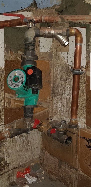

Tak ja w temacie.
Czy tak zamontowany zawór zwrotny klapowy spełnia swoją funkcję?
Czy pompa podczas pracy bez problemu zamknie w nim klapkę?
Zawór niestety zamontowany z lekkim spadkiem w stronę kotła stąd te pytania.
Wynika z tego, że jest to pompa na powrocie i chcesz zachować grawitację w czasie postoju pompy?
Pomysł z zastosowaniem ZZ zamiast róznicowego jest Twój czy instalatora? Wiesz, że są zawory róznicowe, które mogą pracować w poziomej pozycji?
Nad pompą dałbym odpowietrznik, ale ręczny nie automatyczny. I odpowietrzać tylko podczas postoju pompy.

Zgadza się.

Kolegi z forum-instalatorem jednorazowym byłem ja.Tak,widziałem zawory które mogą pracować w poziomie.
Dlaczego tak?
Bo automatyczny bedzie zapowietrzał pompę. Nie daje się takich przed pompą.

Pytam po co w ogóle dawać tam odpowietrznik?
Nie widziałem jeszcze odpowietrzników w takim miejscu.
Bo, przynajmniej teoretycznie, może tam powstać poduszka powietrzna.
@gmaj22
I odpowietrzenie pompą nie wystarczy?
Nie wystarczy.
Zrób to odwrotnie. W poziomie zawór zwrotny klapowy a pod nim od spodu pompa w poziomie z filtrem. Wtedy odpowietrznik nie będzie potrzebny.

Niestety tak się nie da,ja tam mam może z 30cm do wejści powrotu kotła.Łatwiej jest już dać trójnik zamiast kolanka nad pompą i odpowietrznik.
Jak teraz poznać czy jest coś nie tak ze względu na brak odpowietrznika?
Co powinno się dziać?
Pompa może się zapowietrzać.
Miejsce tam jest. Nie musisz instalować pompy w pionie. 30 cm to wystarczy na montaż dwóch pomp jedna pod drugą heh.

30cm,ale od ściany bocznej do wejścia kotła a nie na wysokość,więc pompa nie wejdzie a jeszcze filtr byś chciał zmieścić :)
Wiem bo wszystko mierzyłem podczas montażu.Spójrz jak długi odcinek mam w pionie a jaki jest w poziomie-za tym trójnikiem jest już kolanko i wejście do kotła.
No chyba,że Ty masz co innego na myśli.

Czyli dobrze Cię zrozumiałem,więc napiszę raz jeszcze-nie ma szans,za mało miejsca :)
Pompa 18cm,zawór kulowy zwykły 10cm,zawór z filtrem 13cm,trojnik 7cm-tyle pamiętam.
A dodaj jeszcze nyple i kolanka.Miałem problem z montażem zaworu klapowego,więc gdzie bym tam pompę zmieścił.
Pytanie,czy ten zawór klapowy powinien działać poprawnie jak jest teraz?
A kto powiedział ze to ma być wkręcone bezpośrednio w powrót kotła ?
Nie musi to być na "plecach" kotła gdzie nie masz miejsca.
Przesuń ten "zestaw" w dogodne miejsce.
Np. na ta ścianę z "suporeksu". Bo na ceglanej juz masz ołówkiem zaznaczony powrót do kotła :) Będzie nawet łatwiej w razie czego dojsc, chocby zeby filtr wyczyscic.

Nie ma szans bym gdziekolwiek indziej wrzucił pompę-poza tym instalacja już istnieje a babol wyszedł w tym temacie:)
Bardziej chodzi mi o ten zawór klapowy.

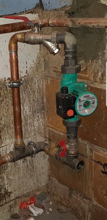

Zdjęcie podłączenia
A odległość od kotła do ścianki z zajechanych płytek (suporex) to 9cm.

Jest szansa... W tym celu zmodyfikowałem nieco szkic kol @Digitrax

To ma sens bo coś podobnego chciałem zrobić,ale łatwiejsze dojście do filtra i pompy w razie awarii mam w tym momencie-po prawej stronie kotła jest również ścianka.
Na ten moment nic się nie zapowietrza a obawiałem się tego robiąc przejście w podłodze poniżej wysokości powrotu.
Jedynie zastanawiam się nad tym zaworem.
jest szansa na poprawne podłączenie bez odpowietrznika:
musisz tylko inaczej wpiąć pompę razem z zaworofiltrem. Wykorzystujesz te same  elementy na dobra sprawę gdyby tam nie było tego filtra, to bez rozbierania tej częsci co jest pompa.
edit: jednak nie do końca jest ok, filtr wyszedł mi za pompą, a powinien przed :(

I jak Panowie? Nie doradzicie czy jest to dobrze czy źle wykonane-ten zawór.
Ja bym tak tego klientowi nie zrobił.
Ale to Twoja instalacja i znając życie i tak zrobisz po swojemu ;)
@Digitrax
Rozumiem,pompa jest źle,wiem to i ubolewam nad tym bo to miała być instalacja bez błedów.
No dobrze,ale gdyby pompa była tak jak proponujecie to czy ta instalacja będzie poprawna wraz z tym zaworem?

To nie będzie działać w tym układzie . Nie ma możliwości odpowietrzenia ani filtra ani pompy . Zamiast kolana nad pompą daj trójnik z rurką do góry i na końcu odpowietrznik ( może być automat ) byle był zakręcony po napełnieniu instalacji . Okresowo możesz go otworzyć żeby uciekło powietrze z tego bypasa bo będzie się tam zbierało . Odpowietrzaj zawsze przy wyłączonej pompie bo odpowietrznik będzie po stronie ssącej pompy i przy pracującej pompie zaciągnie przez niego powietrze  . Reszta co widzę powinna być ok. Zawór klapowy ma przepływ w kierunku kotła rozumię bo nie widzę strzałki na fotce  , jeśli tak to po tej małej poprawce wszystko będzie działać poprawnie . Pompa jest dobrze zamontowana jeśli pcha w dół a o jej poprawnym montażu świadczy oś pompy w płaszczyźnie poziomej i to chyba na tyle .Jak coś niejasne to pytaj .

Pluję sobie w brodę,że nie zrobiłem tego poprawnie bo teraz by cokolwiek robić muszę na nowo spuszczać wodę i odsuwać kocioł,odpowietrznik bez spuszczenia da się wstawić.
W tej chwili nie zauważylem żadnego zapowietrzenia pompy-chodzi cichutko,nie mieli.
Czyli ten klapowy spełnia swoją rolę i powinien bez problemu się zamykać?
Aha,na zdjęciu wszystkie widoczne rury są od powrotu jeżeli ma to jakiekolwiek znaczenie.
