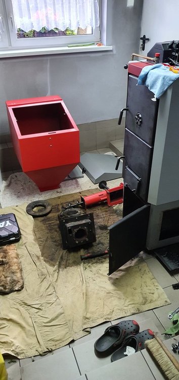

  1. Odkęrć cały element od pieca razem ze ślimakiem i będzie git.

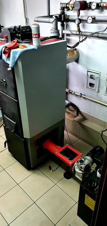

  3. Ja mam zawór 4D do tego siłownik na zawór i regulator pokojowy st-280. Mma tak ustawione, że pompa CO chodzi non stop a na zaworze mam np. 40 st i to jest woda jaka płynie na grzejniki. W momencie gdy sterownik pokojowy zgłosi dogrzanie do zadanej temp. to na zaworze automatycznie obniża mi sie woda na grzejniki o 4 st - tak sobie ustawiłem i jest ok
  4. Ja steruje moim klimoszem przez moduł internetowy ST - 500 i polecam bo jest wgląd w ustawienia kotła i mozna zmieniać paprametry
  5. Super, że Ci zadziałało z tym odpowietrznikiem ale pomyśl nad tym zaworem 4D i daj go powyżej wyjścia z kotła tak jak Ci wcześniej mówiłem i wtedy dopiero wszystko bedzie hulało tak jak powinno.
  6. Taj jak dasz tak 4D to bedzie ok. Zobacz u mnie jak wysoko jest zawór 4D.
  7. Zawór 4D powinien być powyżej wyjscia z kotła.

  10. Mam ten sam piec i nie ma z nim problemu. Dmuchawe ustaw na 25% a czopuch zostaw na max otwarty. Co do reszty ustawien to pisz na priv postaram sie Ci pomóc.
  11. ustawienia dla Twojego pieca to: podawanie 5s przerwa w podawaniu 12s nadmuch zrób 30% i klapkę nadmuchy na 50% tak jest według zaleceń Klimosza, Ja ma Klimosz Combi B 20kw i ustawiłem według tabelki tj. 5/22 i piecyk hula aż miło Luknij w instrukcje pieca tam wszystko jest opisane
  12. Ja tez miałem problem z sadz w Klimosz Combi B 20KW i okazało sie, że klapka w dmuchawie otwierała sie max 20% mimo że zmieniałem nadmuch nawet do 70% na sterowniku kotła. Po zdjęciu dmuchawy i wyczyszczeniu klapki wszystko zaczeło pieknie smigac i nie mam grama sadzy w piecu. Nadmuch mam teraz ustawiony na 30% a ekogroszek spala sie na popiół, na kotle temperatura zadana 65 stopni. Moim zdaniem nadmuch masz za mocno ustawiony szukaj przyczyny czemu jest mało tlenu w spalaniu.
  13. Mam ST 500 i jest super ale chcę zmienić na ST 505 bo jest bardziej rozbudowany i ma więcej możliwości ustawienia, chociażby wydajność dmuchawy. Mój moduł współpracuje z sterownikiem pieca TECH ST 480 PID i sterownikiem pokojowym ST 280. Siłownik zaworu 4d mam honeywell
