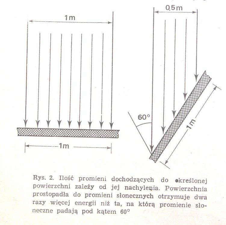

To może jeszcze dorzucę ze starej książki ("Mała szklarnia na działce")
Przy okazji: stara skorodowana powierzchnia stalowej (żelaznej) blachy ma znacznie lepszy
współczynnik przejmowania promieniowania słonecznego, niż np. blacha miedziana.
Jest jeszcze takie cos.
Ps. Nie wiem jak dziala to w praktyce.

Wszystko się zgadza tylko słoneczko zagląda prostopadle najdalej na 30N a my mieszkamy na 50N i na 24 czerwca mamy 20% w plecy o reszcie roku nie wspomnę. poz Hermogenes
