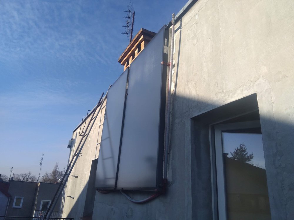

Generalnie pionowy montaż faktycznie sprawdza się ładnie w miarę jak słońce coraz niżej wspina się po niebie. Niestety dopadł mnie problem innego rodzaju – budynek sąsiada zaczyna zacieniać ścianę. Wiedziałem o tym, ale jest to zauważalny problem tylko gdzieś tak między połową listopada a końcem stycznia, gdzie i tak słońca jest najmniej. Chyba nie będzie mi się chciało z tego powodu znów przenosić gratów na dach. Ale zastanowię się na wiosnę.

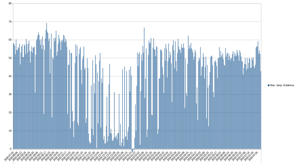

Podsumowanie po dłuższym czasie.
Kolektory zamontowane w pionie najlepiej działają w okolicach marca-kwietnia i września. W połowie września w słoneczne dni wykręcały ok. 55 st. na baniaku podczas gdy w największe upały – nieco ponad 50 st. Pewnie to sprawka szyby, która najlepiej przepuszcza światło padające na nią w okolicach kąta prostego. A przy kącie letnim większość światła jest rozpraszana.

  • Od grudnia do połowy lutego sąsiedni dom zacienia mi kolektory prawie całkowicie, a najbardziej w południe (wrzucałem foto wcześniej), dlatego prawie że nie grzeją przez ten czas – a pamiętam jak pięknie potrafiły grzać poprzednie niezacienione kolektory na dachu, nawet w styczniu, dlatego mnie skręca.

Załączam wykresik max. temperatur jakie osiągały kolektory codziennie, za ostatni rok. Wielkich różnic nie ma, ale chyba widać, że "górki" są koło września i kwietnia. Przerzedzenie koło stycznia wynika generalnie z braku słońca. Kiedy słońce było, temp. max. wygląda nieźle, ale to tylko chwilowy odczyt z takiej sytuacji jak na foto powyżej, gdzie większość kolektorów jest w cieniu, ale prawy górny róg z czujnikiem jest oświetlony. Jak tylko sterownik ruszy pompą, rusza płyn z zimnej części kolektora i zaraz pompa staje. Czyli mimo wysokiego odczytu maksymalnego, kolektory nie pracowały. Dla pełnego obrazu trzeba by dołożyć max. temperaturę jaką osiągała woda w dolnej części zbiornika CWU, grzana tylko solarami. Ale już mi się nie chce teraz ;) Wyjdzie to co mówiłem: grudzień, styczeń i pół lutego – z powodu cienia prawie nic nienagrzane nawet jak było słońce. A pamiętam rok 2014 jak na starych i lichszych kolektorach bez problemu było ok. 40 st. na baniaku w słoneczne końcem stycznia.
