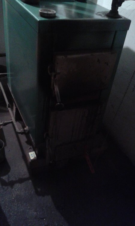

Przy takim paleniu jak powyzej zuzywam okolo 1,5 t wegla (orzech) i 4 metrow drzewa. Wiem ze to niewiele ale sami widzicie z opisu jak malo w trakcie doby sie pali. Dobra teraz napisze ze chodzi mi po glowie piec na ekogroszek bo bycie niewolnikami nas wykancza. Co prawda do budynku na zewnatrz jest doprowadzony gaz ziemny ale nie biore pod uwage ze wzgledu na koszty. Cos wiecej o budowie budynku nastukam tylko napiszcie co potrzebujecie.

W obecnym SASie palenie od gory sie nie sprawdza. Piec sie do tego nie nadaje. Swoja droga moze kiedys zrobie zdjecie i wrzuce jak on wyglada. Powiedzielismy nawet pare dni temu ze koniec bo tez rozmyslalem czy by tej zimy nie przebiedowac ale nie ma takiej opcji. Zrozumie ten kogo nie jeden raz witalo w domu 12 - 13 st. C. Z reszta i tak drzewa nie kupilem wiec klamka zapadla. Powiem Wam jeszcze ze dwoch gosci co maja pojecie tak mysle proponowalo mi piece 15 kW - obydwaj. Jesli 12 kW da rade to czemu nie tylko zeby sie nie okazalo ze bedzie za maly. Bede myslal o dotacji bo wiem ze ludzie w regionie brali ale watpie ze ktos dopusci dom.

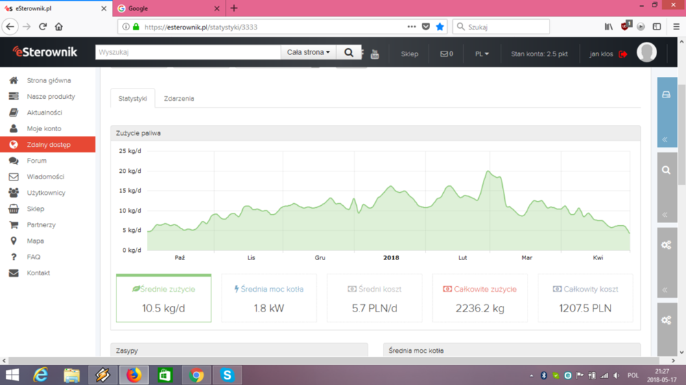

Spalisz tyle co podaje kalkulator ciepłowłasciwe lub trochę  więcej, myślę że będzie to ok. 4ton. oczywiście nie jest to wartość pewna. w moim przypadku obliczenia z kalkulatora mniej więcej się pokrywają. 197928205_Zrzutekranu(873).thumb.png.4fb57e0052393b36ee6ddaa2a95e3575.png

skoro posiadasz kocioł w którym paliłeś X sezonów to wiesz ile szło opału. w kotle z podajnikiem będziesz spalał niewiele mniej, ponieważ straty budynku się nie zmieniły. róznica polegać będzie na tym że zamiast sypać i grzac przez kilka godzin dziennie a potem chałupa się wychładzała w kotle z podajnikiem palisz w sposób ciągły utrzymując stabilniejszą temperaturę w domu.  oszczędność będzie na wyższej sprawności procesu jak kocioł będzie dobrze do potrzeb domu dobrany i na uzupełnianiu mniejszych strat ponieważ będziesz grzał ciągle a nie rozgrzewał co dziennie wychłodzoną chałupę.
