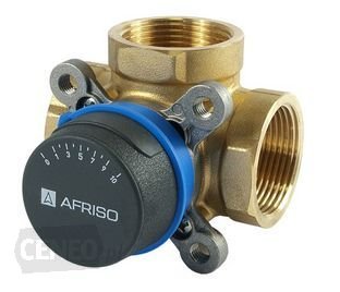

2. Czy taki zawór będzie dobry? Rozumiem, że ustawienie na skali będzie zmieniało temperaturę powrotu (np. im mniejsza liczba tym powrót wraca chłodniejszy? Bo po dogrzaniu instalacji kiedy powrót z domu będzie wracał ciepły i tak temperatura taka jak na piecu powędruje na instalacje, a temperaturę w mieszkaniu będą regulowały termostaty na grzejnikach - dobrze rozumiem?
i-afriso-3-drogowy-obrotowy-zawor-miesza
3. Na wężownicy (cwu) mam zawory kulowe tylko nie zaznaczyłem ich na rysunku, ale zawsze są otwarte w 100%, zamykam je tylko wtedy kiedy wodę grzeje grzałką na prąd zamontowaną w bojlerze. Dlaczego powinienem je przymykać?

1. Jeśli ma być zachowana grawitacja to zostawił bym 6/4". Bajpas od zasilania do zaworu 3d może być 1".
2. Lepszy byłby temperaturowy jeśli Afriso to ATV czy Esbe VTC ale ten uniemożliwi obieg grawitacyjny. Wtedy do grawitacji musiałbyś zrobić obejście z zaworem kulowym otwieranym w razie potrzeby ręcznie.
3. Przy jednej pompie na CO/CWU wskazane jest przydławienie przepływu na wężownicy bo jeśli będzie przepływ przez nią 100% to może się okazać że przez grzejniki nie będzie przepływu lub będzie za mały - woda będzie krążyła kocioł- wężownica- kocioł bo tam będzie najmniejszy opór. Jeśli jednak w tej chwili tak masz i wszystko działa ok to jak chcesz.
