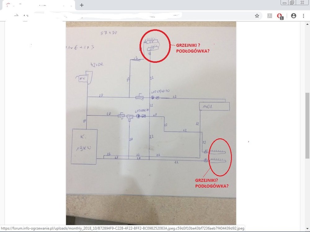

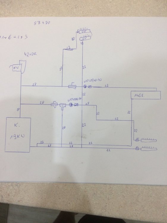

Witam szanowne grono!  Prosiłbym o sprawdzenie i ewentualne uwagi do szkicu mojej kotłowni. Domek jest częściowo podpiwniczony z użytkowym poddaszem. Do ogrzania ok 180 m2 ocieplony styropianem 20 cm i 33 cm wełny na poddaszu. Dom ma 2lata i pierwsza zima przed nami. Okna 3szybowe. Powiedzcie czy układ jest ok czy ewentualnie coś do poprawki. Do rozdzielacza miedź a później pex.
Górny rozdzielacz to podłogówka a dolny to grzejniki. Tez mi się wydaje ze mogłaby być 15tka a instalator upierał się ze 25 KW. Teraz chyba wziąłbym 15 KW No ale zobaczymy co będzie zima
Przy takiej izolacji to i 15kw sporo za duży. Brak ochrony powrotu, brak pompy i mieszacza na podlogówkę. Zdjęcia lepiej wrzuć

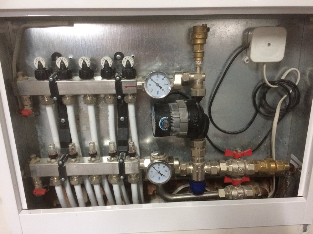

Powrót będzie chroniony pompa cwu a „zestaw podłogowy”  tez jest.

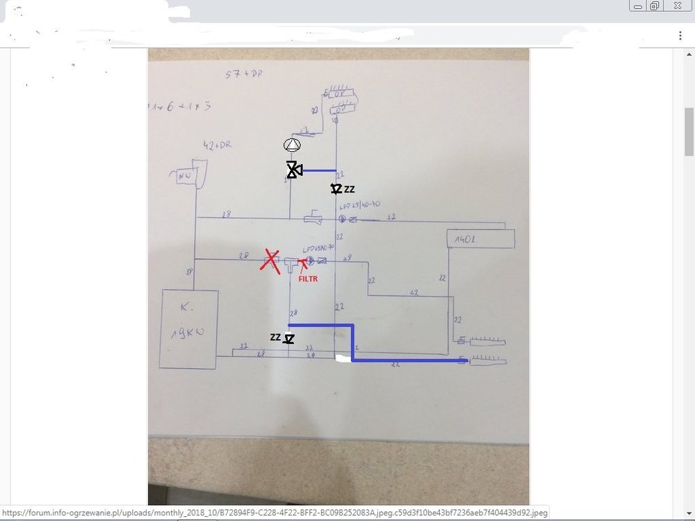

No to na rysunku tego nie było. Potrzebny jeszcze zawór zwrotny na obiegu podłogówki w odpowiednim miejscu- może być np na odcinku od belki powrotnej do zaworu motylkowego poniżej zaworu 3d.
Ochrona powrotu przez CWU to tak trochę nie bardzo, tym bardziej w nowej instalacji ale jak ma tak być to niech będzie.
Jeśli to pierwszy sezon to przygotuj się na wysokie spalanie - pierwsze wygrzanie i usunięcie wilgoci technologicznej swoje kosztuje. Podstawa to wentylacja.
Zz jest założony na zasilaniu ale będzie przeniesiony na powrót ale w kotłowni bo pod belka się nie wmieszcze. Tynki i posadzki były robione w tamtym roku latem wiec 1 zimę już paliłem ale nie było jeszcze drzwi wewnątrz wiec zobaczymy jak będzie teraz.
 Mam jeszcze takie pytanie odnośnie przewężenia rury przed rozdzielaczem na grzejniki czy nie powinien być tam odcinek na całości Cu 28 a nie 22 ? Bo to jest jeden rozdzielać na parter i poddasze. Na poddaszu jest w sumie 60 aluminiowych żeberek i drabinka w łazience a na parterze 40 i drabinka.

A powiedzcie mi czy zz może być na zasilaniu i na powrocie czy lepiej tylko na powrocie bo w poniedziałek czeka mnie przeróbka i nie wiem czy przenosić zz z zasilania czy tylko dołożyć na powrót ?
A co by mogło być w przypadku gdybym nie przerobił tego powrotu z grzejników? Czy jest to konieczne? A gdybym tylko wstawił zz przed wejściem powrotu z bojlera? Nie byłoby prawie to samo?
Już jestem po modernizacji zrobiłem tak jak we wskazówce z tym ze zz z podłogówki dalem niżej. Teraz tylko czekać na podpalenie groszku. Mam nadzieje ze będą efekty przeróbek. Dzięki za pomoc. Pozdrawiam !!!
