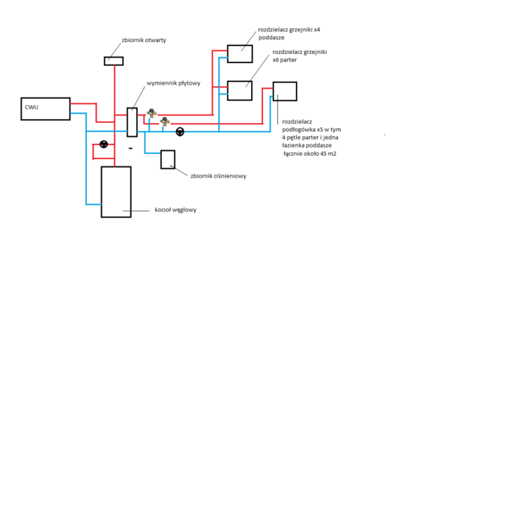

Na wstępie jako nowy użytkownik chciałbym wszystkich serdecznie przywitać, a jako laik w kwestiach instalacji CO prosić o pomoc i ocenę mojej koncepcji instalacji w układzie mieszanym grzejniki/podłogówka.
Ostatnim czasem zabrałem się za remont domu po dziadkach połączony ze sporą przebudową. Obecnie jestem na etapie tworzenia koncepcji ogrzewania w układzie mieszanym grzejniki/podłogówka. W instalacji chciałbym wykorzystać to co zostało mi z wcześniejszej instalacji obsługującej parter, tj. piec węglowy z nadmuchem, pompa C.O., bojler CWU zbiornik wyrównawczy i drobnica typu zawory. Na bazie posiadanych elementów zamierzam zbudować krótki obieg otwarty: piec, bojler CWU i wymiennik płytowy. Natomiast za wymiennikiem układ zamknięty ze zbiornikiem ciśnieniowym. Zawór mieszający termostatyczny regulujący temperaturę dla dwóch rozdzielaczy po jednym na parterze (sześć obiegów) i piętrze (4 obiegi) obsługujących grzejniki płytowe o łącznej mocy około 10 kW. Następnie odrębny zawór mieszający trójdrożny regulujący temperaturę dla rozdzielacza podłogówki na parterze, z którego zamierzam jedną pętlę pociągnąć do łazienki na poddaszu – łączna powierzchnia podłogówki to około 40 m2 w pięciu pętlach o zbliżonych rozmiarach. W celu wyeliminowania kolejnej pompy dla tych 40 m2 podłogówki wymyśliłem, że zastosuję pompę elektroniczną na powrocie tak aby obsługiwała wszystkie rozdzielacze. Pompa sterowana prostym regulatorem pokojowym, oraz włącznikiem termostatycznym umieszczonym na powrocie kotła. Dodam, że za zaworem termostatycznym podłogówki planuję umieścić zawór regulacyjny w celu umożliwienia zbilansowania przepływu grzejniki/podłogówka. Na schemacie nie umieściłem drobnicy typu zawory sitka itp. choć jestem zainteresowany waszą opinią co do miejsca usytuowania zaworów zwrotnych. Panowie czy ta instalacja będzie działać?
To już spory eksperyment i moim zdaniem skończy się porażką regulacyjną. Definitywnie się nie wypowiadam, bo takich eksperymentów nie widziałem, nie robiłem. Zamiast zaworu TZM dla grzejników kup drugą pompę. On tam jest kompletnie niepotrzebny.
Poza tym "standardowo" źle wpięte naczynie, zarówno to otwarte jak i ciśnieniowe. Oba naczynia powinny być po stronie ssawnej pomp.

Czyli tak będzie dobrze???

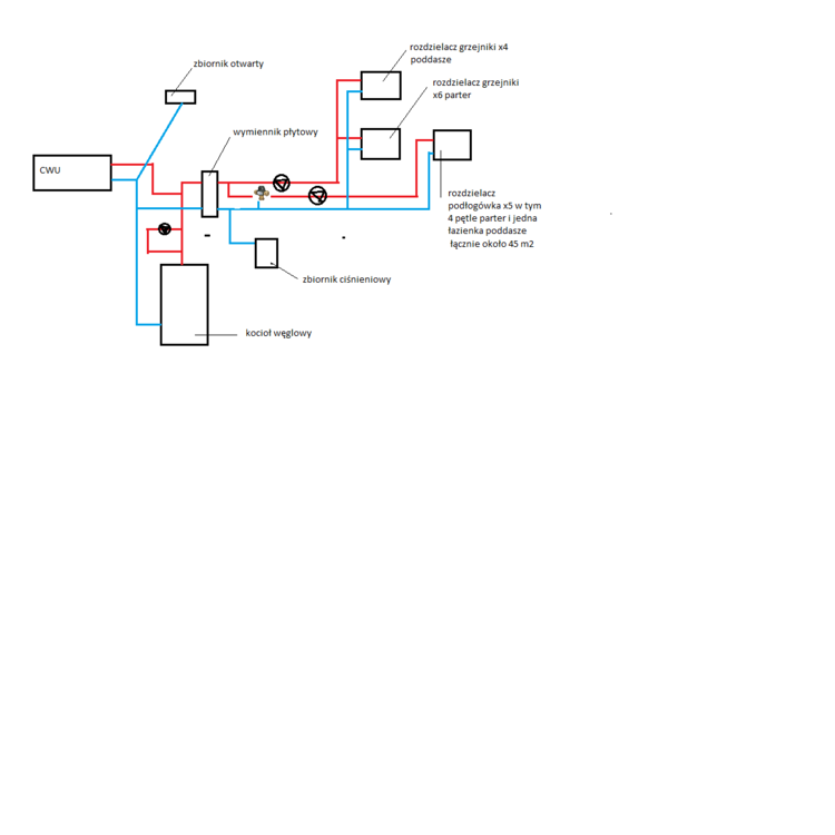

Może tak będzie działać)Pomijam filtry przed pompami i zawory odcinajace.
Źle wpięty powrót grzejników i autor chce zredukować ilość pomp, a ty je namnażasz. Na stronie pierwotnej jedna też da radę.
Teraz OK Tylko pytanie czy przy jednej pompie po stronie pierwotnej da się zarówno naładować zasobnik jak i zapewnieć ochronę powrotu kotła regulacją pomp przed i za wymiennikiem płytowym
Powrót grzejników jest gorący, więc nie może stanowić źródła podmieszania podłogi. Cały układ mieszania ma być odrębnym obiegiem, do którego nic się nie wprowadza. Zawór zwrotny podłogi na rurze powrotu na wymiennik.
Dobrze po stronie wtórnej, ale strona kotła nadal źle. Naczynie wpinamy w górę kotła bezpośrednio, a pompę poprzez trójnik.

Czyli zawór tzw. pingpong po stronie kotła nie jest potrzebny?
Panowie a wymiennik płytowy to dobry pomysł, czy może zastąpić go sprzęgłem hydraulicznym i zamknąć układ w ogóle lub całość wykonać jako otwarty?
Najprościej jest bez wymiennika, jak masz kocioł dopuszczony do układu zamkniętego to tak możesz zrobić , ale to będzie drogie rozwiązanie
"Pingpong" potrzebny jak łysemu grzebień, umarłemu kadzidło, a hydraulikowi "druga" dziura w rurze.
Wybór "ustrojstwa" (wymiennik/sprzęgło/nic) zależy od specyfiki warunków. Jak np. wyniesienie naczynia wysoko wiąże się z dużą demolką kolejnych kondygnacji, to lepiej wymiennik. To rozwiązanie nie wymaga dodatkowych urządzeń ochrony powrotu i separuje "gorący" kocioł od wrażliwych elementów strony wtórnej, gdzie dużo plastiku będzie.
