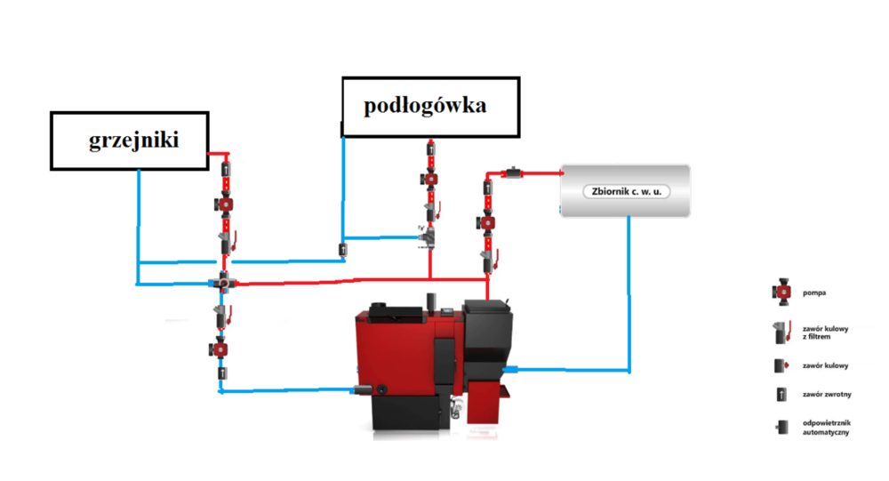

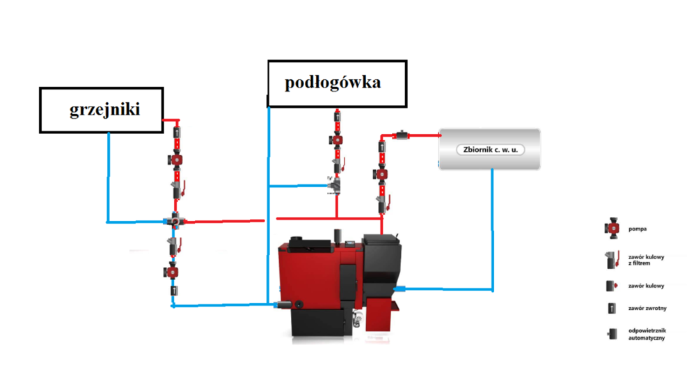

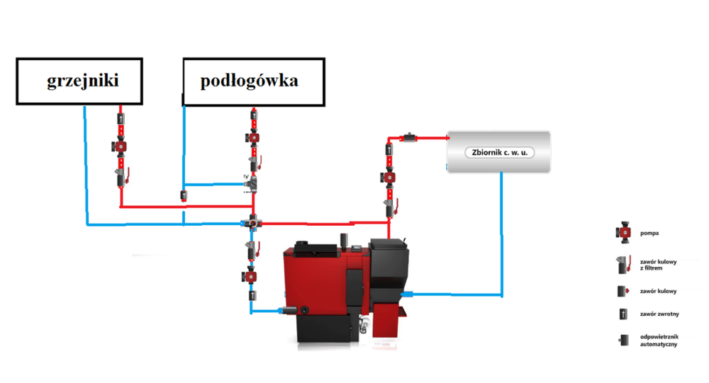

adamu Opublikowano 6 Maja 2018 Autor #66 Udostępnij Opublikowano 6 Maja 2018 Załączam zdjęcia numer 1 - obecna instalacja . Można przerobić sam powrót aby nie wychładzał kotła jak na schemacie nr 2 ? czy już muszę przenosić zasilanie podłogi za 4D jak w zdjęciu nr.3 ? Oraz jak wygląda sprawa z zaworem zwrotnym w instalacji podłogowej skoro dojdzie jeden na powrocie to tego z zasilania za pompą usunąc ? Odnośnik do komentarza Udostępnij na innych stronach Więcej opcji udostępniania...
odpowietrznik Opublikowano 6 Maja 2018 #67 Udostępnij Opublikowano 6 Maja 2018 Wykonać wg.schematu #3 Zawór zwrotny za pompą na zasilaniu OP usunąć,wystarczy jeden na powrocie do powrotu Odnośnik do komentarza Udostępnij na innych stronach Więcej opcji udostępniania...
adamu Opublikowano 6 Maja 2018 Autor #68 Udostępnij Opublikowano 6 Maja 2018 Nie ukrywam ,że mniej roboty będę miał przy podłączeniu według rys. nr 2 . Tylko czy takie coś będzie miało prawo działać . Tu chodzi głównie o kwestie wychładzania kotła przez zimny powrót , bo z zasilaniem i temperaturą podłogi nie mam problemu. Odnośnik do komentarza Udostępnij na innych stronach Więcej opcji udostępniania...
teres Opublikowano 6 Maja 2018 #69 Udostępnij Opublikowano 6 Maja 2018 Zrób tak, jak radzi kol. @odpowietrznik Odnośnik do komentarza Udostępnij na innych stronach Więcej opcji udostępniania...
