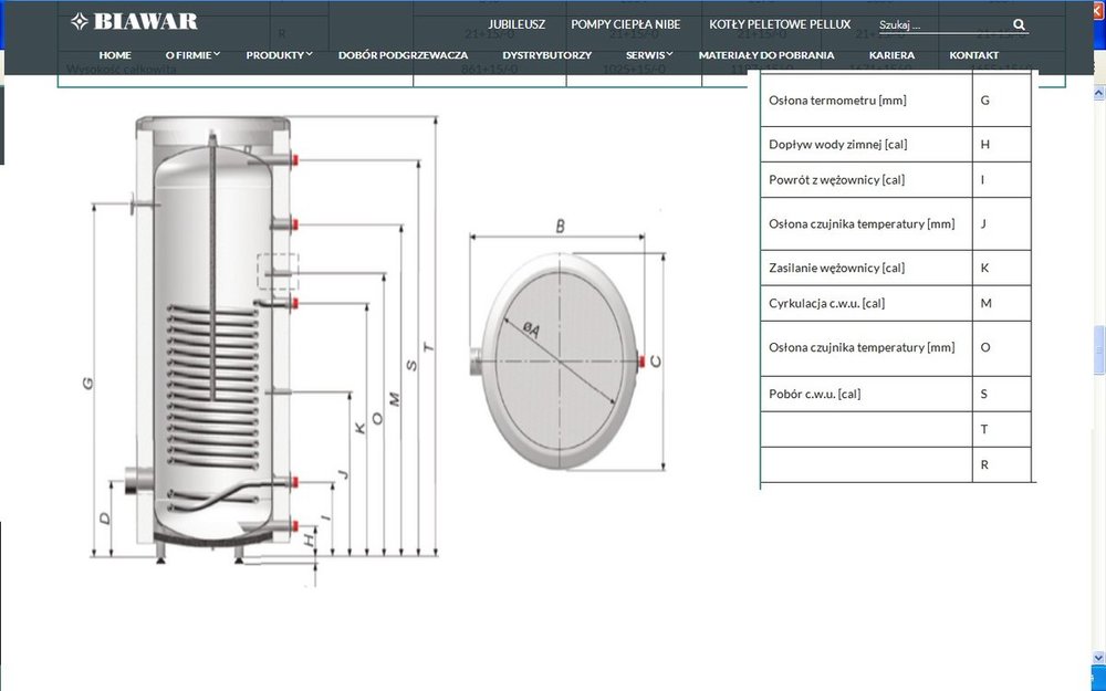

Normalnie jest zawór na zasilaniu oraz powrocie wężownicy , zawor bezpieczenstwa , naczynie i zawor na zasilaniu zimna woda , cyrkulacja ma zawór zamknięty(wspomniałem wyżej dlaczego), wyjście ciepłej normalnie z rury PP. Zasilanie z kotła pompą na 1 biegu za pompą zawór zwrotny , kocioł bojler z 45 do 50st nagrzewa ok.10minut . W instalacji nie widzę problemu ,a raczej w konstrukcji bojlera . Nie ma tu użytkownika ,który posiada podobny model i ma podobne różnice we wskazaniu ? Czujnik od techa z racji tego ,że luźno wchodził w gniazdo pozawijałem sreberkiem więc wskazania są ok , termometr też drugi nowy przysłany i ta sama sytuacja . Przecież to normalne ,że woda ciepła idzie do góry więc dlaczego wskazuje inaczej.
Edytowane przez adamu
Witam  jeśli to ten typ co znalazłem to ma on bardzo blisko czujnik od wężownicy albo tuż nad zasilaniem z wężownicy  może to stąd błąd a masz jak zmierzyć temperaturę
bezpośrednio na wyjściu wody CWU , albo spuść trochę wody i wtedy spraw w szklance jaka jest temperatura , a jeszcze jedno czy nie masz zaworu 3D do schładzania pitnej np.VTA  który przebija wodę do bojlera . Czy to ten  BIAWAR co na schemacie , bo tu są dwie pochwy na czujnik  O i J
Mam jedna pochwę w wężownicy , zaworu 3D brak woda wypływająca taka temp jak na czujniku . Okazuje się ,ze po prostu te temromtry złe wskazują bo czujnik tam jak wsadziłem wskazał 51 wiec pisze do producenta niech myślą , ja chce widzieć prawidłowa temperaturę ;)
